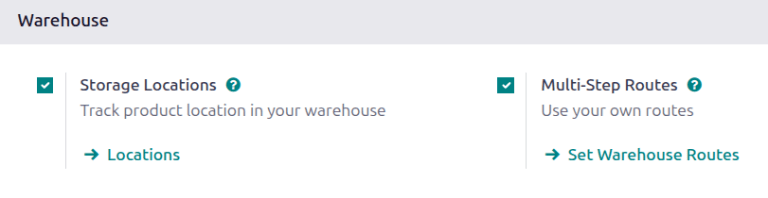

Para utilizar las reglas de almacenamiento, ve a Inventario ‣ Configuración ‣ Ajustes y activa la función Rutas multietapa ubicada en la sección Almacén. La función Ubicaciones de almacenamiento también se habilita en automático.
Por último, haz clic en Guardar.
Activar las rutas multietapa en los ajustes de la aplicación Inventario.

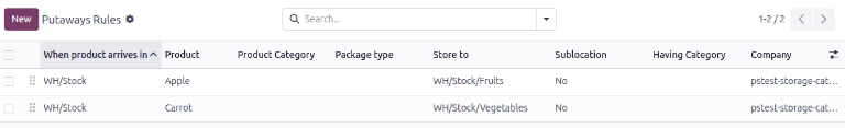

Asegúrate de que todas las manzanas se almacenan en la sección de frutas. Completa el campo Almacenar en con la ubicación WH/Stock/Frutas cuando el producto Manzana llegue a WH/Stock.
Repita este paso para todos los productos y haz clic en Guardar.
Crear reglas de almacenamiento para manzanas y zanahorias.

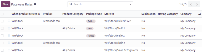

El producto Lata de limonada tiene configuradas las siguientes reglas de almacenamiento:
  1. Al recibir un pallet (Tipo de paquete) de Latas de limonada, este se redirige a WH/Stock/Pallets/PAL1.
  2. La categoría de producto de Lata de limonada es Todos/bebidas y cuando recibe una caja de cualquier artículo en esta categoría de producto estos se redirigen a WH/Stock/Estante 1.
  3. Cualquier producto en un pallet se redirige a WH/Stock/Pallets.
  4. El producto Lata de limonada se redirige a WH/Stock/Estante 2.
  5. Los artículos en la categoría de productos Todos/bebidas se redirigen a WH/Stock/Refrigerador pequeño.
Algunos ejemplos de reglas de almacenamiento.
