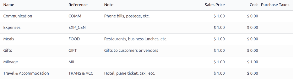

Para ver las categorías de gastos predeterminadas, ve a Gastos ‣ Configuración ‣ Categorías de gastos.
Las categorías predeterminadas permiten crear gastos comunes, incluidos costos de comunicación, comidas, regalos, millas recorridas y otros gastos de viaje. A los gastos que no forman parte de estas categorías predeterminadas les corresponde la categoría general EXP_GEN. Si una empresa tiene gastos específicos que reembolsa con frecuencia y quiere rastrearlos por separado, entonces puede crear nuevas categorías de gastos o modificar las categorías existentes.

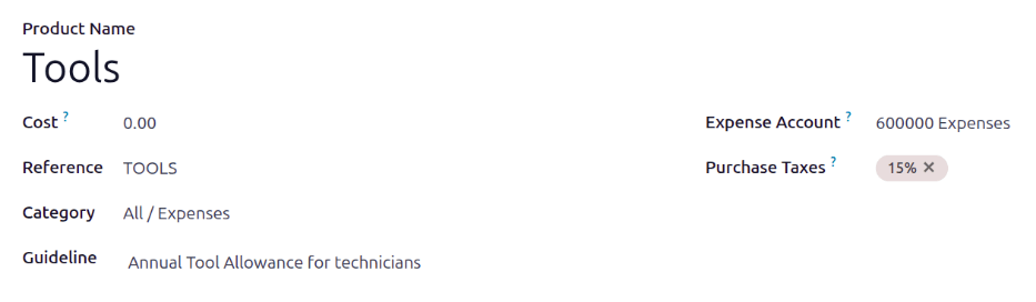

Una empresa que capacita mecánicos automotrices permite que sus técnicos compren hasta $500 en herramientas al año. En este caso, la empresa crea una nueva categoría llamada HERRAMIENTAS para rastrear todos los gastos de herramientas.
Para crear una nueva categoría, ve a Gastos ‣ Configuración ‣ Categorías de gastos. Haz clic en Nuevo para abrir un formulario para la nueva categoría de gastos.

Una nueva categoría de gastos para herramientas.

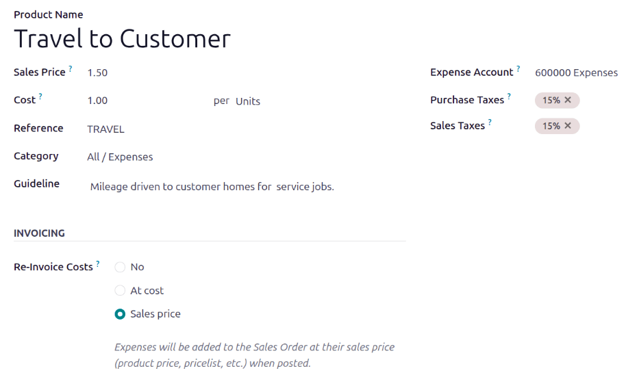

Una empresa de calefacción y aire acondicionado ofrece reparaciones a domicilio para los sistemas que vende. Sus técnicos trabajan como subcontratistas y usan sus propias camionetas, herramientas y piezas.
Como parte de sus contratos, la empresa reembolsa los viajes de sus técnicos. Reciben $1.00 por cada kilómetro que conducen. Además, el cliente paga el viaje como parte de su contrato de servicio. El cliente paga $1.50 por cada kilómetro que el técnico maneja hasta su ubicación.
Para configurar este gasto, el precio de venta debe estar configurado con 1.50 y el costo debe estar configurado con 1.00.
Una categoría de gastos para refacturar a los clientes y pagar a los técnicos.
