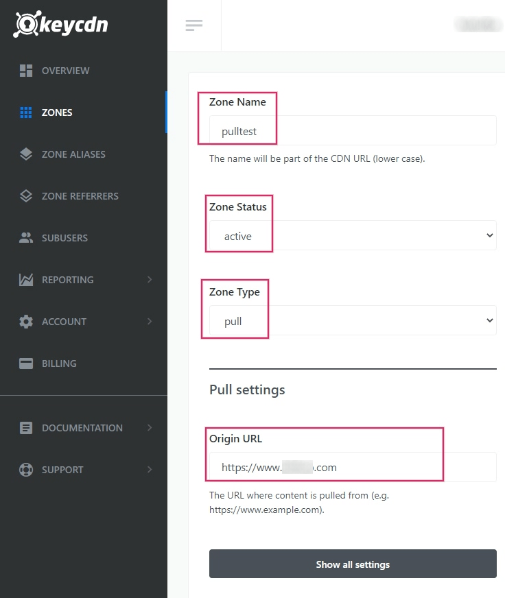

Crear una zona pull en el tablero de KeyCDN
En el tablero de KeyCDN primero ve a Zones (zonas) en el menú de la izquierda. En el formulario, escribe un nombre para la zona en Zone Name (nombre de la zona), este aparecerá como parte de la URL de la CDN. Después, configura el Zone Status (estado de la zona) como active para activar la zona. En Zone Type elige el valor Pull. Por último, en Pull Settings ingresa la URL de origen, que debería ser la URL completa de tu base de datos.
Usa https://subasededatos.nexovate.com.co y reemplaza el dominio subasededatos con el nombre real de tu base de datos. También puedes usar una URL en lugar del subdominio de Nexovate que se proporcionó a la base de datos.
Página de configuración de la zona de KeyCDN.
En General Settings (ajustes generales) después del formulario de la zona, haz clic en el botón Show all settings (mostrar todos los ajustes) para expandir las opciones de la zona, esta debería ser la última opción en la página. Después de expandir el menú General Settings asegúrate de que la opción CORS está activada.

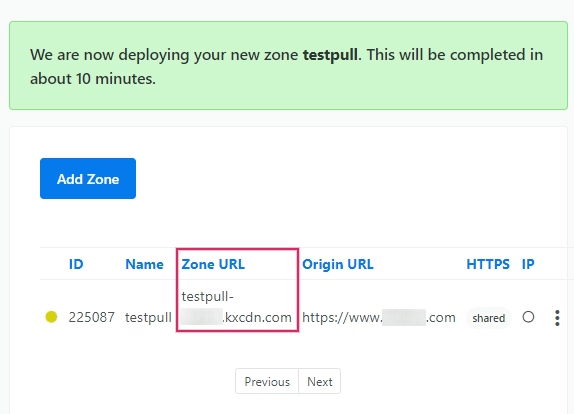

Después, ve al final de la página de configuración de la zona y guarda los cambios. KeyCDN te indicará que se desplegará la nueva zona, esto puede tomar hasta 10 minutos.
Despliegue de la nueva zona de KeyCDN.
Se generará una nueva URL de la zona para su zona, en este ejemplo es pulltest-xxxxx.kxcdn.com. El valor dependerá de cada base de datos.
Copia la URL de la zona y pégala en algún lado, ya que la usarás más adelante.

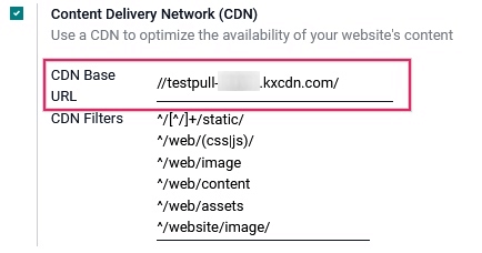

En la aplicación Sitio web ve a Ajustes y activa la Red de distribución de contenidos (CDN). Copia y pega la URL de la zona que almacenaste durante el paso anterior en el campo URL base CDN. Solo podrás ver y configurar este campo si el modo de desarrollador está habilitado.
Asegúrate de que haya dos barras (//) antes y una barra inversa (/) después de la URL base CDN.
Guarda los ajustes cuando termines.
Activar el ajuste CDN en Nexovate.

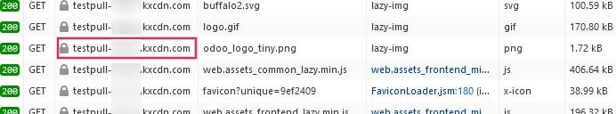

Para verificar que la integración de la CDN funciona, ve al HTML de tu sitio web de Nexovate y revisa la URL de las imágenes. Para ver el valor de URL base CDN puedes usar la función Inspeccionar de tu navegador en el sitio web de Nexovate. Busca el registro dentro de la pestaña Red de las herramientas de desarrollador.
La URL base CDN aparece al hacer clic en la función "inspeccionar" cuando esté en el sitio web de Nexovate.
