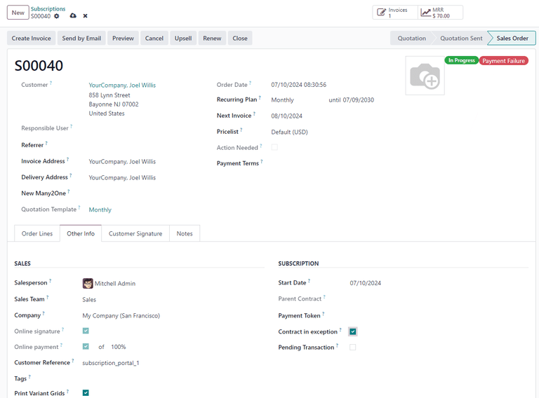

¿Qué pasa cuando ocurre algún error con un pago automático?
La orden de venta se actualiza con los siguientes elementos cuando ocurre un error con un pago automático:
  • La etiqueta Pago fallido.
  • La casilla Contrato con excepción estará seleccionada (en la sección Suscripción de la pestaña Otra información).
Marcar un contrato como Contrato como excepción impide la ejecución de las acciones programadas, evitando así que el sistema cobre dos veces al cliente si el pago automático sí se procesó. Como el estado del pago no se registró de forma correcta, los usuarios deben verificar manualmente si el pago se realizó antes de reanudar los pagos automáticos y las demás acciones programadas.
Para ello, ve a Suscripciones ‣ Suscripciones ‣ Cotizaciones. Haz clic en la suscripción deseada y revisa el chatter para verificar si se realizó el pago.
Si el pago no se realizó, primero activa el modo de desarrollador. Luego, haz clic en la pestaña Otra información y desmarca la casilla junto a Contrato con excepción. Actualiza la orden de venta y confirma que la etiqueta Pago fallido haya desaparecido.
Si el pago ya se realizó, es necesario crear una nueva factura y registrarla de forma manual. Esto actualizará la próxima fecha de factura de la suscripción en automático. Una vez creada la factura, activa el modo de desarrollador y dirígete a la nueva orden de venta. Haz clic en la pestaña Otra información y desmarca la casilla junto a Contrato con excepción. Actualiza la orden de venta y revisa que la etiqueta Pago fallido ya no aparezca.
La opción de contrato con excepción seleccionada con la etiqueta de pago fallido visible.
La opción Contrato con excepción seleccionada con la etiqueta Pago fallido visible.
En ambos casos, una vez que la casilla Contrato con excepción ya no esté seleccionada, Nexovate volverá a gestionar las renovaciones de forma automática. Si la suscripción sigue en estado Pago fallido, Nexovate la ignorará hasta que la orden de venta esté cerrada.
