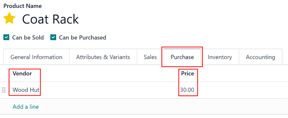

Haz clic en la pestaña Compra y especifica un proveedor y el precio al que este vende el producto. Se pueden agregar varios proveedores, pero el proveedor que aparece en la parte superior de la lista se selecciona automáticamente para las órdenes de compra.
El formulario de producto con un proveedor especificado.

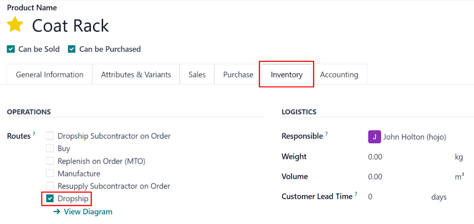

Por último, selecciona la pestaña Inventario y habilite la casilla Triangular en la sección Rutas.
Habilitar la opción Triangular en la pestaña de inventario del producto.
Aunque no es necesario activar la ruta comprar además de la ruta triangulación de pedidos, si lo hace podrá hacer triangulación del pedido con el producto, o comprarlo directamente.

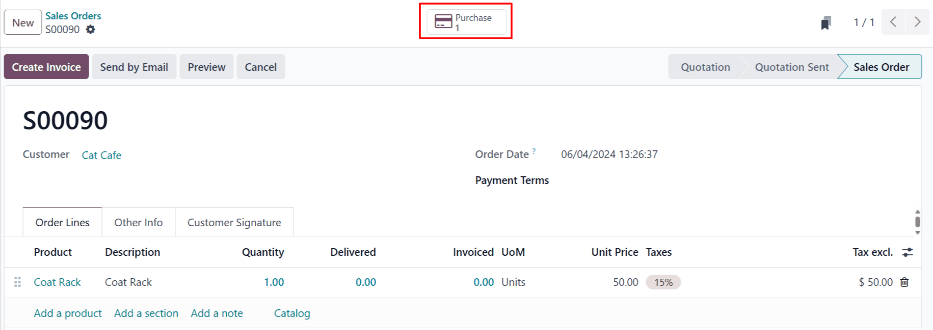

Cuando se crea una orden de venta para un producto de envío directo, se genera automáticamente una solicitud de cotización (RFQ) asociada para comprar el producto al proveedor. Las órdenes de venta se pueden consultar en la aplicación Ventas seleccionando Órdenes ‣ Órdenes. Haz clic en el botón inteligente Compra en la parte superior de una orden de venta para ver la RFQ asociada.
Una orden de venta de envío directo con el botón inteligente Compra en la esquina superior derecha.

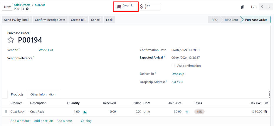

Al confirmar la solicitud de cotización, esta se convierte en una orden de compra, se crea un recibo de triangulación y se vincula. El recibo se puede ver al hacer clic en el botón inteligente Triangular en la esquina superior derecha del formulario de la orden de compra.
Una orden de compra de envío directo con el botón inteligente Recepción en la esquina superior derecha.

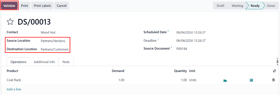

El recibo de la triangulación mostrará al Proveedor o contactos en la sección Ubicación de origen y al Cliente o contacto en la sección Ubicación de destino. Después de que el cliente reciba el producto, haz clic en el botón Validar en la parte superior izquierda del recibo de triangulación para confirmar la cantidad entregada.
Validar el recibo de triangulación después de la entrega.

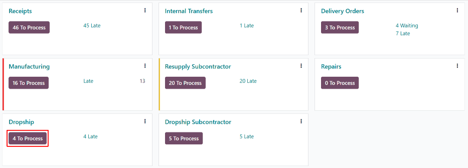

Para ver todas las órdenes de envío directo, ve al tablero Resumen de Inventario y haz clic en el botón verde azulado # POR PROCESAR de la tarjeta Envío directo.
Haz clic en el botón verde de la tarjeta de triangulación para ver todas las órdenes trianguladas.
