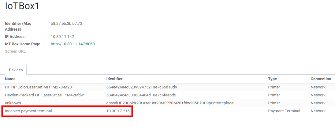

  5. En la siguiente pantalla ingrese la dirección IP de su sistema IoT.
  6. Escriba 9000 como número de puerto y presione OK en la siguiente pantalla.
En este momento, la terminal se reiniciará y mostrará el formulario del sistema IoT en Nexovate.
../../../../../_images/payment_terminal_02.png

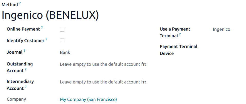

Configure el método de pago
Habilite la terminal de pago en los ajustes de la aplicación y cree el método de pago relacionado. Establezca el tipo de diario como Banco y seleccione Ingenico en el campo Usar una terminal de pago. Luego, seleccione el dispositivo correspondiente en el campo Dispositivo de terminal de pago.
../../../../../_images/payment-method2.png
Ya que haya creado el método de pago, puede seleccionarlo en sus ajustes del Punto de venta. Para hacerlo, vaya a los ajustes del punto de venta, haga clic en Editar y agregue el método de pago en la sección de Pagos.
