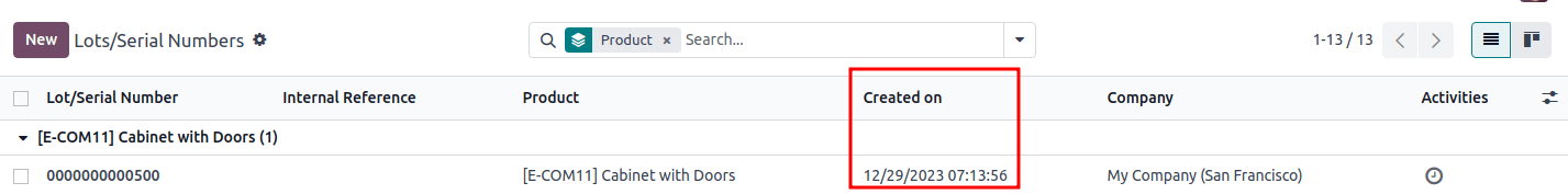

Para ver el número de lote o serie del producto que llegó al inventario primero, ve a la aplicación Inventario ‣ Productos ‣ Números de lote o serie. De forma predeterminada, la lista se agrupa por ubicación. Si es necesario, elimina esa agrupación y hazlo mejor por producto.
Después, selecciona el icono (flecha apuntando a la derecha) en la parte izquierda de la línea del producto para mostrar una lista de los números de lote o serie de los productos que están en stock. El campo Creado el muestra la fecha de creación de los lotes o números de serie, que el sistema considera que es la fecha de llegada.
El número de serie 0000000000500 del producto Gabinete con puertas llegó el 9 de diciembre, como se indica en el campo Creado el.
Visualización de la fecha de llegada de un lote para un artículo.

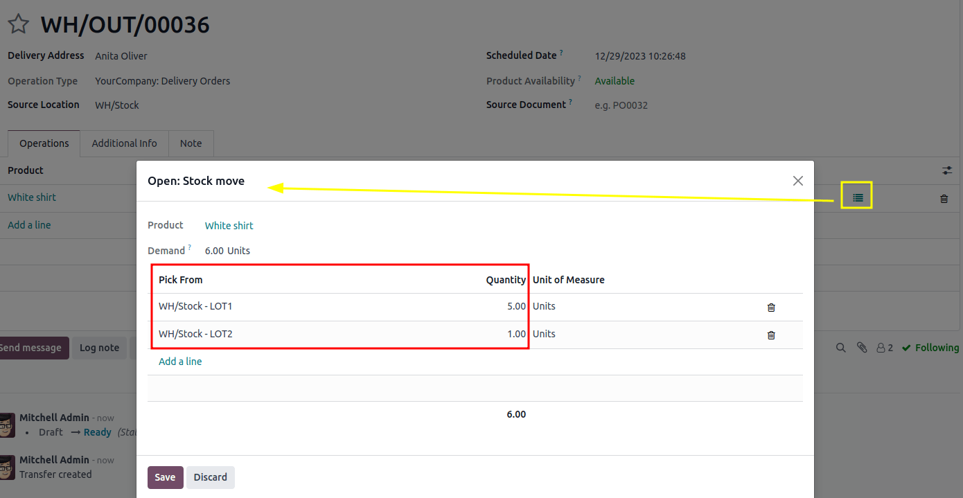

Para observar la estrategia de remoción en funcionamiento crea una orden de entrega para seis camisetas blancas. Ve a Ventas y crea una nueva cotización.
Después de hacer clic en Confirmar en la orden de venta, se reserva una orden de entrega con los números de lote más antiguos de las camisetas con la estrategia de remoción PEPS.
Para ver las recolecciones detalladas, haz clic en el enlace Detalles que está ubicado a la derecha de la línea del producto playera blanca en la pestaña Operaciones de la orden de entrega. Al hacer esto se abrirá la ventana emergente Operaciones detalladas.
En la ventana emergente Operaciones detalladas, el campo Recolectar de muestra de dónde se recolectan las cantidades para cumplir con la demanda. Como la orden demandaba seis playeras, se seleccionan todas las cinco playeras de LOTE1 y una playera de LOTE2.
Dos lotes reservados para una orden de venta con la estrategia PEPS.
