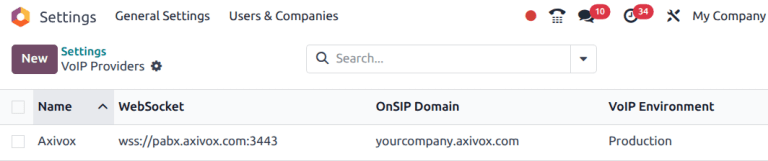

Luego, ve a Ajustes ‣ Ajustes generales ‣ sección Integraciones ‣ VoIP. Haz clic en Gestionar proveedores, luego en Nuevo y completa la siguiente información:
  • Nombre: Escribe Axivox.
  • WebSocket: escriba wss://pabx.axivox.com:3443.
  • Dominio OnSIP: configure el dominio que creó Axivox para la cuenta (por ejemplo, yourcompany.axivox.com)
  • Entorno VoIP: configurado como Producción
Integración de Axivox como un proveedor de VoIP en la base de datos de Nexovate.

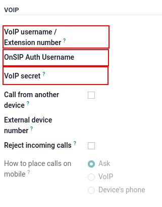

En Nexovate, vaya a Ajustes ‣ Usuarios y empresas ‣ Usuarios, después abra el formulario del usuario que quiera y configure el VoIP (Voz sobre protocolo de internet. En la pestaña de Preferencias llene la sección Configuración VOIP:
  • Nombre de usuario VoIP / Número de extensión = Nombre de usuario SIP (Axivox).
  • Nombre de usuario de autorización OnSIP: Nombre de usuario SIP (Axivox).
  • Secreto VoIP: (Axivox) Contraseña SIP.
  • Nombre de usuario:guilabel:Llamadas de otro dispositivo: opción para siempre transferir las llamadas telefónicas a un dispositivo auricular.
  • Número de dispositivo externo: extensión de teléfono externo SIP
  • Rechazar las llamadas entrantes: opción para rechazar todas las llamadas entrantes.
  • Cómo realizar llamadas desde el móvil: método para hacer llamadas en un dispositivo móvil
Integración del usuario Axivox en las preferencias de usuario de Nexovate.

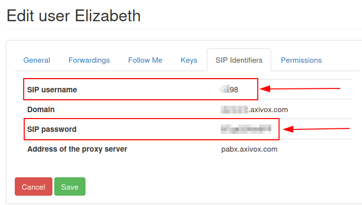

Ingrese al dominio desde el panel administrativo de Axivox desde https://manage.axivox.com/. Después de iniciar sesión en el portal, vaya a Usuarios ‣ Editar (a un lado del usuario) ‣ pestaña de identificadores SIP ‣ Nombre de usuario SIP / contraseña SIP.
Credenciales SIP en el gestor Axivox.
Al ingresar la contraseña SIP en la pestaña de preferencias del usuario debe escribir el valor, no puede copiar y pegarlo, si lo hace causará un error 401 de rechazo del servidor.
