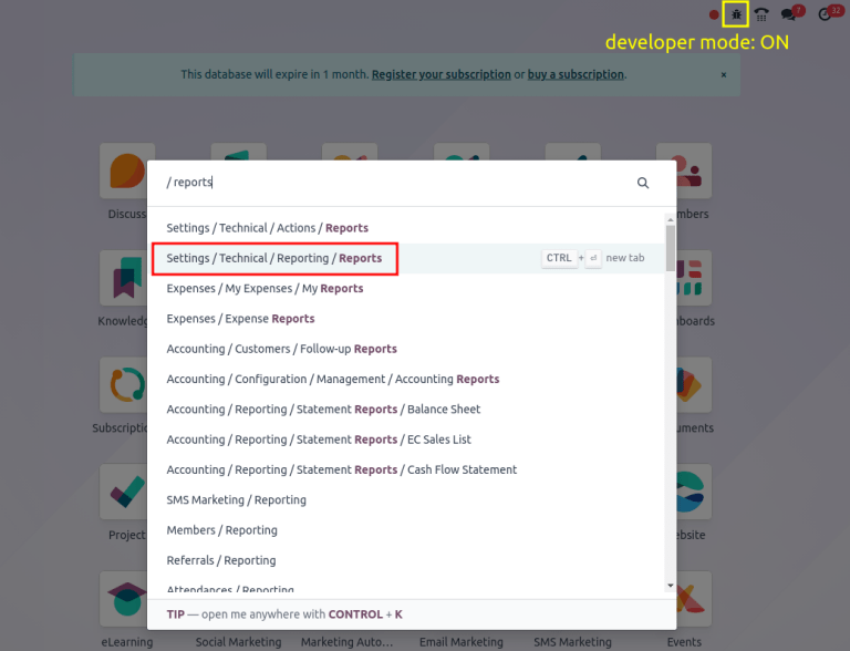

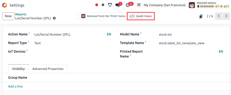

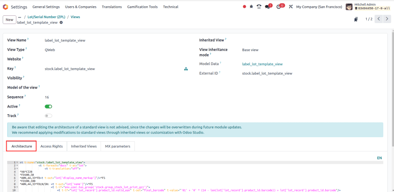

Para comenzar, vaya al código ZPL de la etiqueta en la pestaña Arquitectura. Busque el comando ^FT en el código ZPL para las etiquetas de productos, este especifica dónde comenzar a colocar el texto o el elemento gráfico en la etiqueta. Los dos números que se encuentran ^FT definen la coordenada x y la coordenada y en los puntos (similares a los píxeles para impresoras) desde los márgenes izquierdo y superior.
Busque el comando ^FO en lugar de ^FT al personalizar etiquetas de número de serie y lote.

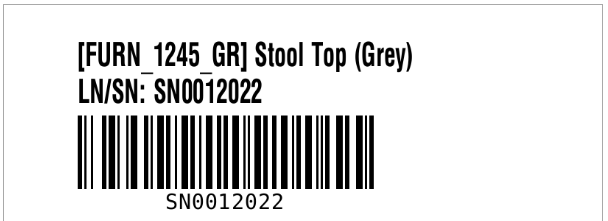

Cambiar el tamaño del código de barras
Vaya al código ZPL de la etiqueta en la pestaña Arquitectura para ajustar el tamaño del código de barras a la escala correspondiente. Busque el comando ^FO (suele estar en la tercera línea), ese es el punto de partida del margen para el código de barras.
El comando ^BY configura el tamaño del código de barras y toma tres medidas para ello: el ancho de las barras, el ancho de las barras anchas en relación con las barras estrechas y la altura de las barras. El código ZPL en Nexovate utiliza ^BY3 de forma predeterminada y establece el ancho de las barras en tres puntos, un tamaño común que es fácil de leer para los lectores de códigos de barras.
RRHHPara reducir el código de barras a esta escala, ^BY3 cambia a ^BY2.
Ejemplo de etiqueta de código de barras.

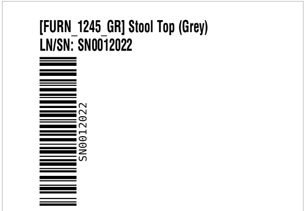

Girar elementos
Vaya al código ZPL de la etiqueta en la pestaña Arquitectura para girar elementos.
El primer parámetro del comando ^BC (la información que afecta el comportamiento del comando) define la rotación de un elemento, que puede ser:
  • N: Orientación predeterminada.
  • R: Gira 90 grados.
  • I: Gira 180 grados.
  • B: Gira 270 grados.
Para girar el código de barras, ^BCN cambia a ^BCB.
