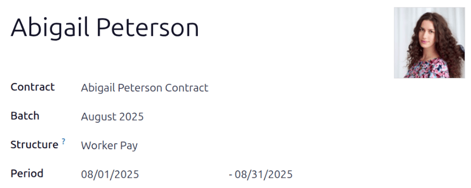

  • Periodo: las fechas de inicio y finalización del periodo de pago. El primer y último día del mes actual completan automáticamente los dos campos Periodo de forma predeterminada. Puedes cambiar las fechas si lo deseas.
    Para cambiar la fecha de inicio o de fin, haz clic en la primera fecha en el campo Periodo para abrir un calendario emergente. Ve al mes deseado y haz clic en el día deseado para seleccionar esa fecha específica. Estos campos son obligatorios.
Si modificas los campos que se completan automáticamente, te recomendamos consultar con el departamento de contabilidad para asegurarte de que cada entrada que afecte a la aplicación Contabilidad sea correcta.
Los campos superiores de un nuevo recibo de nómina completados para una nómina de septiembre.

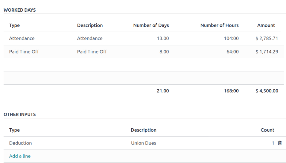

Pestaña Días trabajados
La pestaña Días trabajados muestra el número de días y horas que el empleado trabajó durante el Periodo especificado en la parte superior del formulario de recibo de nómina. Esta pestaña se completa automáticamente con todos los registros individuales de asistencia para ese periodo, lo que incluye tanto el tiempo trabajado como las vacaciones disfrutadas.
Cada entrada individual incluye:
  • El Tipo de entrada
  • Una Descripción
  • El número de Días trabajados
  • El total de Horas
  • El Importe ganado
No es posible crear registros adicionales en la pestaña Días trabajados, ya que se completa automáticamente según los registros de asistencia o el horario de trabajo del empleado en su registro de empleado.
Las entradas de asistencia y vacaciones en la pestaña Días trabajados.
Puedes ajustar las entradas de trabajo en el tablero de Entradas de trabajo o en la aplicación Asistencias.

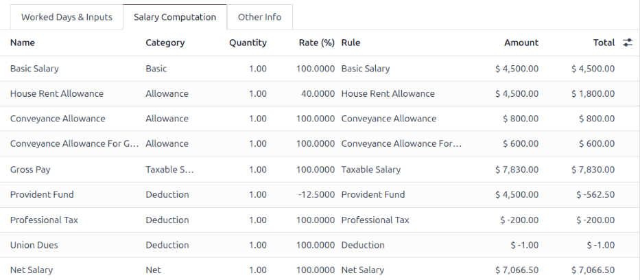

Pestaña de cálculo del salario
La pestaña Cálculo de salario calcula cada regla salarial individual. Esto incluye desde el salario del empleado hasta todas las deducciones y complementos asociados con la localización de nómina instalada, tales como impuestos, gastos, aportaciones a prestaciones y cualquier otro elemento.
Cuando se crea el recibo de nómina por primera vez, esta pestaña permanece vacía. Haz clic en el botón Calcular hoja en la esquina y se completará la pestaña Cálculo de salario.
No puedes editar esta pestaña, ya que los cálculos se basan en otras entradas del recibo de nómina.
El botón Calcular hoja no desaparece de la vista después de hacer clic en él, por lo que el sistema puede recalcular el recibo en cualquier momento antes de procesarlo.
Si necesitas hacer algún cambio en las pestañas Días trabajados o Entradas de salario, realiza los cambios necesarios y luego haz clic en el botón Calcular hoja para volver a calcular el recibo de nómina.
Los campos completados en la pestaña Cálculo del salario.

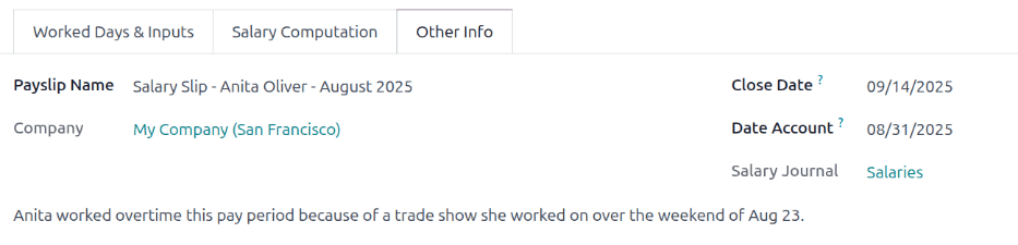

Pestaña de Otra información
La pestaña Otra información muestra detalles contables que no se utilizan en la pestaña Cálculo de salario.
El campo Nombre del recibo de nómina se completa de forma automática según el nombre del empleado y el periodo al que corresponde el recibo, con el siguiente formato: Salary Slip - (Employee) - (Month) (Year). Realiza las modificaciones deseadas en el nombre dentro de este campo. Este campo es obligatorio.
El campo Empresa también se completa en automático según el registro del empleado y no podrás modificarlo.
Ingresa la Fecha de pago mediante el selector de calendario en el campo correspondiente. Esta es la fecha en que se emite el pago al empleado. El campo Fecha contable es la fecha en que se registra el recibo de nómina en los asientos contables. Si se deja en blanco, se utiliza la fecha de validación del recibo de nómina para determinar cuándo se asienta en los diarios contables.
El campo Diario de salarios se completa de forma predeterminada y no podrás editarlo. Este es el diario contable donde se registra el pago.
Si necesitas agregar notas o información adicional para el recibo de nómina, escríbelas en el campo Agregar una nota interna….
Los campos completados en la pestaña Otra información.

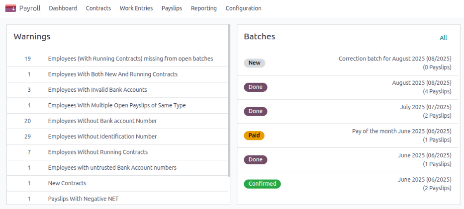

Antes de procesar los recibos de nómina, comprueba posibles incidencias relacionadas con la nómina. Para ver todos los problemas de nómina, ve a Aplicación Nómina ‣ tablero. Se cargará el tablero de la aplicación Nómina, incluida una sección de Advertencias que aparece en la esquina del tablero.
La vista de tablero de la aplicación Nómina, con el cuadro de advertencias visible.
Las advertencias están agrupadas por tipo, como Empleados sin contratos activos o Empleados sin número de cuenta bancaria. Haz clic en una advertencia para ver todas las entradas asociadas con ese problema en específico.
Si las advertencias no se resuelven en algún momento del proceso de procesamiento de recibos de nómina, puede ocurrir un error. Los errores aparecen en una ventana emergente que proporciona detalles sobre cada error y cómo resolverlo.

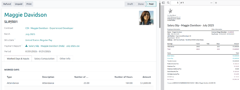

Una vez que todo en el formulario del recibo de nómina sea correcto y el recibo se haya calculado, haz clic en el botón Validar. Aparecerá una ventana emergente de Confirmación que te preguntará ¿Estás seguro de que deseas continuar? Haz clic en Aceptar para confirmar.
Una vez validado el recibo de nómina, el estado cambia de Borrador a Validado, y en la parte superior aparece el botón inteligente Asiento contable (borrador). Si la pantalla es lo suficientemente ancha para mostrarlo, aparecerá un PDF del recibo de nómina en la barra lateral.
Para enviar el recibo de nómina en PDF por correo electrónico al empleado, haz clic en el botón Enviar por correo electrónico. El correo electrónico se enviará y se registrará en el chatter.

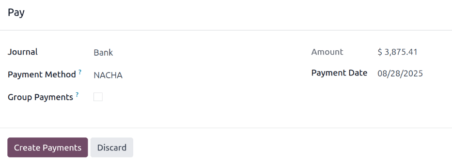

Para pagar al empleado, haz clic en el botón Pagar en la esquina. Esto abrirá la ventana emergente Pagar.
No se puede pagar a los empleados hasta que se publique el asiento contable.
Toda la información necesaria se completa en automático según la configuración del recibo de nómina, pero puedes modificar cualquier campo excepto el importe. Este campo se completa según los cálculos del recibo y no podrás hacer cambios en él.
  • Diario: El diario contable donde se registra el recibo de nómina.
  • Método de pago: Usa el menú desplegable para elegir cómo se pagará al empleado. Las opciones predeterminadas son:
    • Pago manual: Selecciona esta opción si pagarás al empleado de una forma distinta a Cheque.
    • Cheque: Selecciona esta opción cuando le entregues un cheque directamente al empleado.
  • Agrupar pagos: si el empleado tiene varios recibos de nómina para el mismo periodo (por ejemplo, cheques separados para nómina, reembolsos y comisiones), marca la casilla de verificación para agrupar todos los pagos en uno solo.
  • Fecha de pago: Usa el selector de calendario para elegir la fecha en que le pagarás al empleado.
Cuando termines de completar el formulario emergente Pagar, haz clic en el botón Crear pagos y el sistema procesará el pago.
Después de procesar el pago y confirmar que se emitieron los cheques o que los fondos se depositaron directamente en la cuenta bancaria del empleado, haz clic en el botón Marcar como pagado y el estado del recibo de nómina cambiará a Pagado.
Para que se pueda pagar un recibo de nómina, el empleado debe tener una cuenta bancaria registrada en la pestaña de información privada de su registro de empleado y la cuenta bancaria debe estar marcada como Confiable.
Si no hay información bancaria, o si la cuenta no está marcada como Confiable, no será posible pagar los recibos de nómina. Aparecerá un error al hacer clic en el botón Pagar. Edita el registro del empleado y agrega la información bancaria o marca la cuenta como de confianza según sea necesario.
La diversa información configurada en la ventana emergente Pagar.

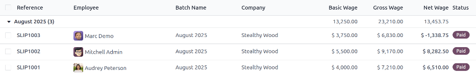

Ver todos los recibos de nómina

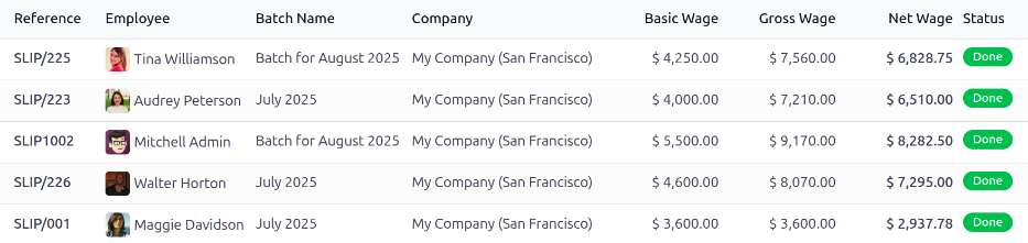

Para ver todos los recibos de nómina, sin importar su estado, ve a Aplicación Nómina ‣ Recibos de nómina ‣ Recibos de nómina. Se carga el tablero de Recibos de nómina del empleado, que muestra todos los recibos de nómina en una vista de lista predeterminada.
Se muestra el Estado de cada recibo de nómina individual, lo que indica una de las siguientes opciones de estado:
  • Borrador: el recibo de nómina aún no se ha validado y todavía se pueden hacer modificaciones.
  • Hecho: el recibo de nómina está calculado, validado y listo para pagarse.
  • Pagado: el empleado ya recibió su pago.
  • Cancelado: el recibo de nómina se canceló.
  • Advertencia: el recibo de nómina tiene errores que se deben resolver antes de poder procesarlo.
  • Error: el recibo de nómina está en la etapa de Borrador, pero un error impide que se continúe procesando.
Consulta todos los recibos de nómina con sus respectivos estados.
