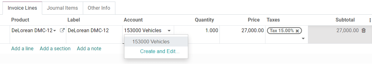

En un borrador de factura, selecciona la cuenta correcta para todos los activos que está comprando.
Selección de una cuenta de activos en una factura de proveedor en estado de borrador en la aplicación Contabilidad de Nexovate

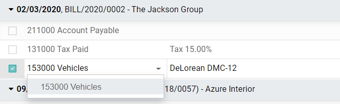

Para ello, abre la factura de proveedor que generó el apunte contable, haz clic en Restablecer a borrador, cambia la cuenta en la columna Cuenta de la línea de la factura y vuelve a confirmar la factura. Los apuntes contables que aparecen en Contabilidad ‣ Contabilidad ‣ Compras no se pueden editar directamente mientras el asiento está registrado.
Cambio de la cuenta de un apunte contable al restablecer a borrador su factura de proveedor

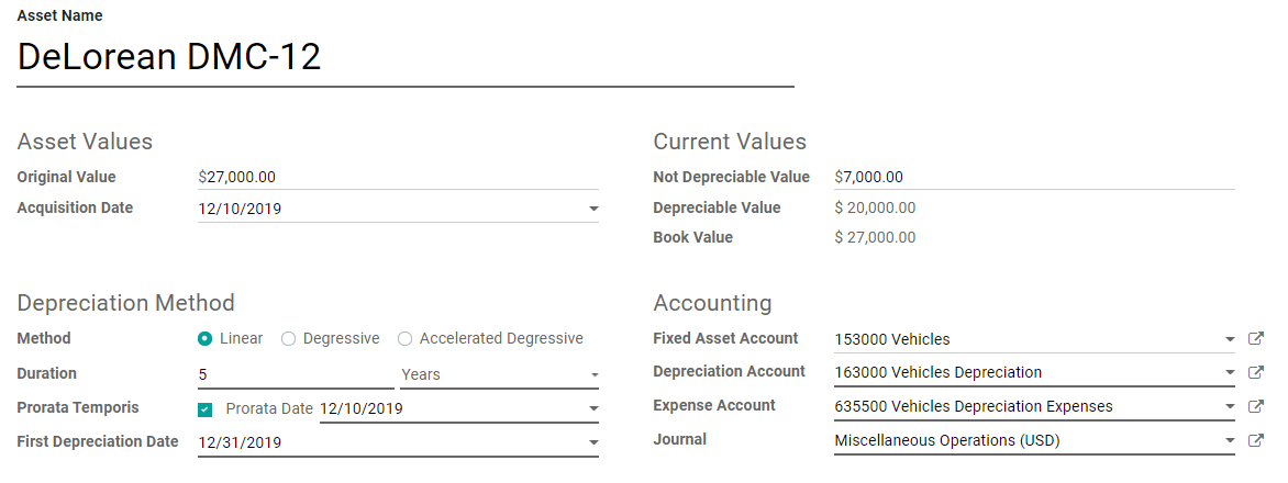

Para crear un nuevo asiento, ve a Contabilidad ‣ Contabilidad ‣ Activos, haz clic en Crear y completa el formulario.
Haz clic en seleccionar compras relacionadas para vincular un apunte contable existente a este nuevo asiento. Algunos campos se completarán de forma automática y el apunte contable aparecerá en la pestaña compras relacionadas.

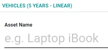

Asiento de activos en la aplicación Contabilidad de Nexovate

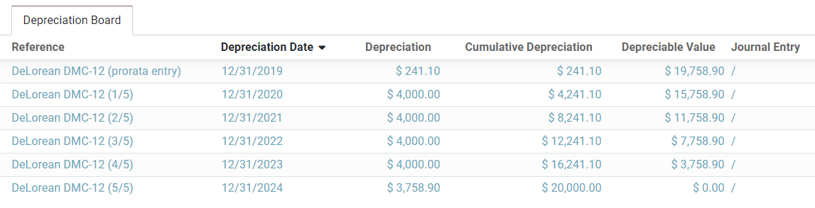

Una vez hecho esto, puede hacer clic en Calcular depreciación (al lado del botón Confirmar) para generar todos los valores de la tabla de depreciación. Esta tabla le muestra todos los asientos que Nexovate registrará para depreciar su activo, y la fecha.
Tabla de depreciación en la aplicación Contabilidad de Nexovate

Con esta función, el primer asiento en la tabla de depreciación se calcula en función del tiempo que queda entre la fecha de prorrateo y la fecha de primera depreciación, y no en función del tiempo predeterminado entre depreciaciones.
Por ejemplo, la tabla de depreciación anterior tiene su primera depreciación con un importe de $241.10 en lugar de $4,000.00. Por lo tanto, el último asiento también es menor y tiene un importe de $3,758.90.

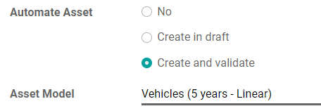

Cuando creas o editas una cuenta de tipo Activos fijos, puedes configurarla en la sección Depreciación para que se creen activos automáticamente a partir de los gastos que se registran en ella. Selecciona el modelo de Depreciación y completa los campos Depreciación acumulada y Cuenta de gasto del activo.
Cuando se registra una factura de proveedor con una línea en esta cuenta, se crea y se valida automáticamente un asiento de activo con los valores del modelo seleccionado.
Automatizar los activos de una cuenta en Contabilidad de Nexovate
