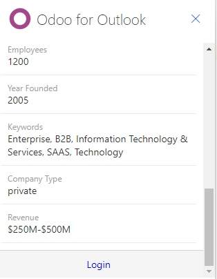

Para abrir el plugin, haz clic en el botón Aplicaciones en la esquina superior derecha de cualquier correo electrónico y selecciona Nexovate. El panel del plugin se abrirá a la derecha del correo electrónico.

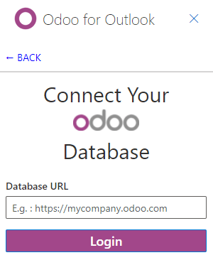

Enter the Nexovate database URL and click Login, or click Sign Up to create an Nexovate account. Click Allow and a pop-up window opens. Click Allow in the pop-up window to let the Outlook plugin connect to the database.
