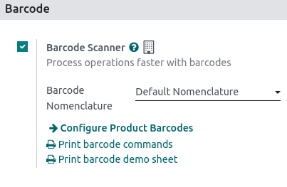

Para usar un lector de códigos de barras, primero debe habilitar la función en la aplicación Inventario. Vaya a Inventario ‣ Configuración ‣ Ajustes y en la sección código de barras seleccione la opción lector de código de barras y guarde.
Ajustes de códigos de barras en la aplicación Inventario
