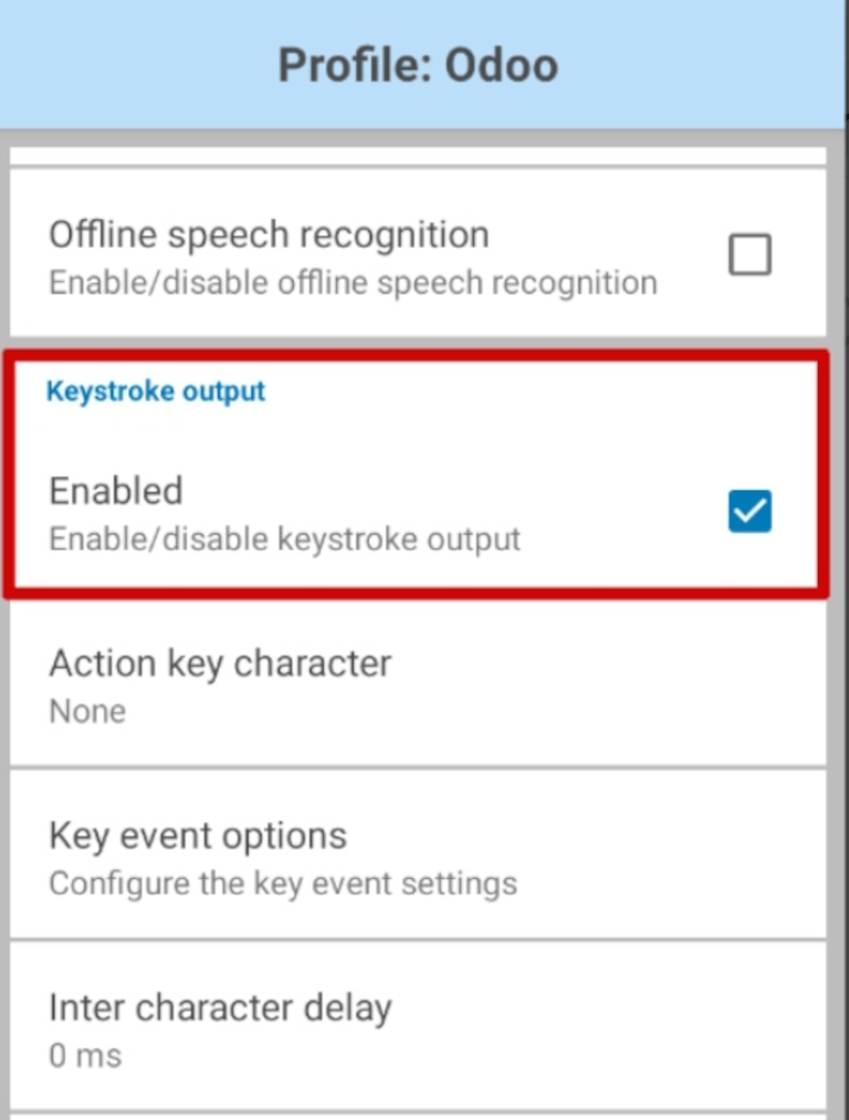

Ve a la pantalla de inicio del escáner Zebra y selecciona la aplicación DataWedge (la aplicación cuenta con un icono que es un (código de barras azul claro)).
En la página Perfiles de DataWedge, selecciona la opción de perfil para acceder a los ajustes del escáner Zebra.
Una vez que haya seleccionado el perfil, dirígete hacia abajo a la opción Salida del teclado y asegúrate de que la opción Habilitar/deshabilitar la salida de pulsaciones de tecla esté habilitada.
Aspecto de la opción de pulsación en la aplicación DataWedge para el escáner Zebra.

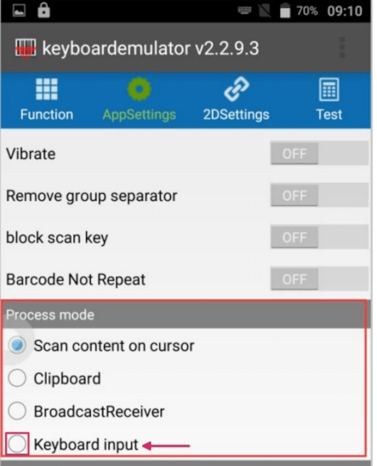

Desde la pantalla principal del dispositivo haz clic en AppSettings (ajustes de la aplicación). En la página a la que llegue ve a la sección Process mode (modo de procesamiento) y haz clic en Keyboard input (entrada de teclado).
Sección de modo de procesamiento en la página de ajustes de la aplicación de MUNBYN.
El modo de procesamiento seleccionado controla cómo se procesa la información después de que se hayan leído los datos.
Entrada de teclado introduce datos de lectura en la posición del cursor, igual que lo haría la entrada de datos en un teclado analógico.
Una vez que haya completado todos los pasos, haz una prueba y escanea un código para asegurarse de que el escáner MUNBYN Android está funcionando de forma adecuada.

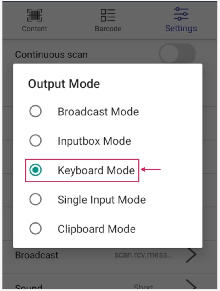

Para solucionar este problema, ajusta el método de salida a teclado analógico en la aplicación Escáner del dispositivo.
Desde la página de inicio del dispositivo, haz clic en Escáner ‣ Ajustes y, desde la página Ajustes, haz clic en Método de salida. La ventana emergente que se abrirá mostrará las diferentes opciones de entrada disponibles para los usuarios. Selecciona Modo de teclado y haz clic en De acuerdo.
Ventana emergente del modo de salida en el escáner MUNBYN.
Regresa a la aplicación que necesita escanearse y haz clic en el cuadro de diálogo de entrada antes de escanear. Haz un escaneo de prueba para asegurarse de que el escáner MUNBYN Android funcione.

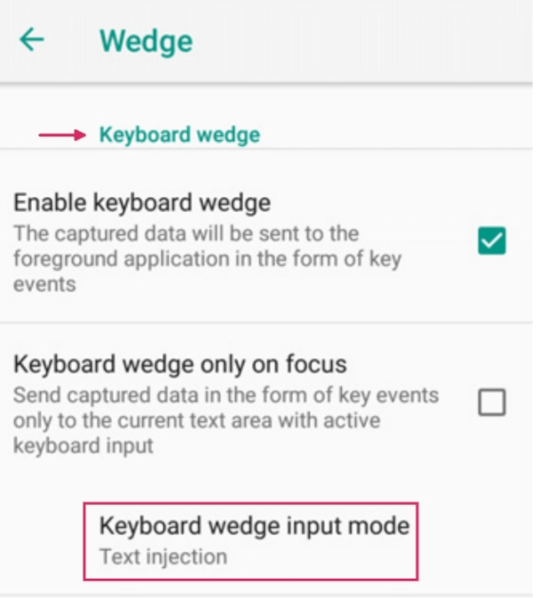

Para ver y configurar todos los ajustes del escáner, usa la aplicación Ajustes en el dispositivo Datalogic Android. Desde el menú de aplicaciones, selecciona Ajustes ‣ Sistema ‣ Ajustes del escáner.
En la lista de ajustes que verá, selecciona Wedge. Desde este menú, en la sección Keyboard wedge asegúrate de que la función Enable keyboard wedge esté activada.
Después, también en esta sección, ubique la opción Keyboard wedge input mode. En automático, el modo de entrada será Text injection.
Menú de configuración Wedge en el escáner Datalogic.

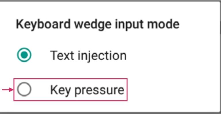

Haz clic en Keyboard wedge input mode y cambia el ajuste a Key pressure. De esta forma nos aseguramos de que los códigos de barra escaneados se traducen a teclas, en lugar de que se inyecten en el área de texto.
Selección del modo de entrada Keyboard wedge en el escáner Datalogic.
Una vez que haya completado todos los pasos, haz una prueba y escanea un código para asegurarse de que el escáner Datalogic Android está funcionando de forma adecuada.
