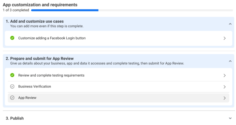

La página Tablero aparece después de crear la nueva aplicación. Allí aparece una serie de pasos que deberá completar antes de poder publicar la aplicación. Haz clic en Personalice un botón de inicio de sesión de Facebook y agréguelo.
El tablero de aplicaciones en la plataforma Meta para Desarrolladores.

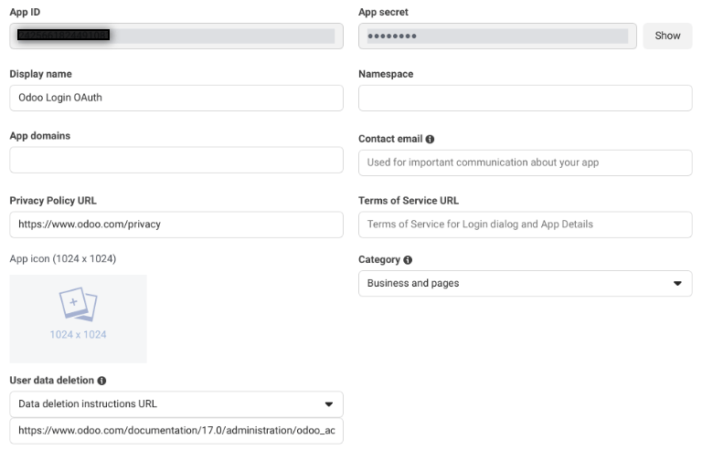

Haz clic en Ajustes de la aplicación ‣ Básico del lado izquierdo de la página. Esta página incluye ajustes adicionales que debe realizar antes de enviar la aplicación a aprobación.
En el campo URL de la política de privacidad escriba https://www.nexovate.com.co/privacy.
https://www.nexovate.com.co/privacy es la política de privacidad predeterminada para las bases de datos alojadas en Nexovate.com.co.
Haz clic en el campo Icono de la aplicación para abrir una ventana de carga de archivos, luego selecciona y suba un icono para la aplicación.
In the User data deletion field, enter https://documentacion.nexovate.com.co/administration/nexovate_accounts.html.
Este documento proporciona las instrucciones para que un usuario puede eliminar su cuenta de Nexovate.
Por último, haz clic en el campo Categoría y selecciona Negocios y páginas en el menú desplegable.
Haz clic en Guardar cambios.
Un ejemplo de la página de ajustes básicos en la plataforma Meta para Desarrolladores.

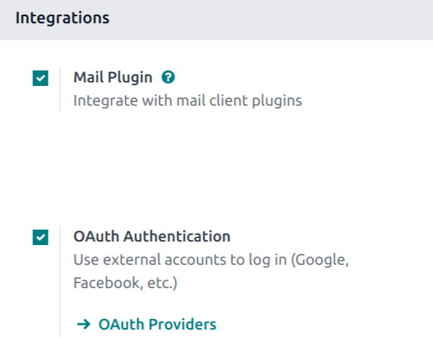

Ve a Ajustes y dirígete a la sección Integraciones. Una vez allí, selecciona la casilla junto a Autenticación OAuth y después haz clic en Guardar.
La función autenticación OAuth en la aplicación Ajustes.

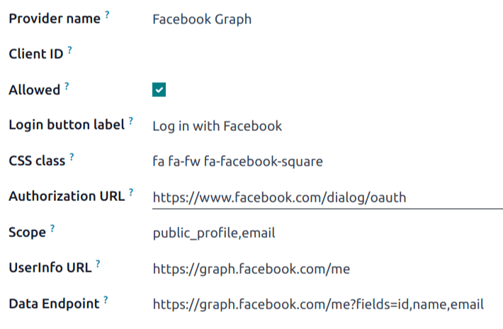

Luego de iniciar sesión vaya a Ajustes ‣ Usuarios y empresas ‣ Proveedores de OAuth y haz clic en el Gráfico de Facebook.
Escribe el ID de la aplicación de la sección anterior en el campo ID del cliente y luego selecciona la casilla Permitido.
El registro del gráfico de Facebook en Nexovate.
