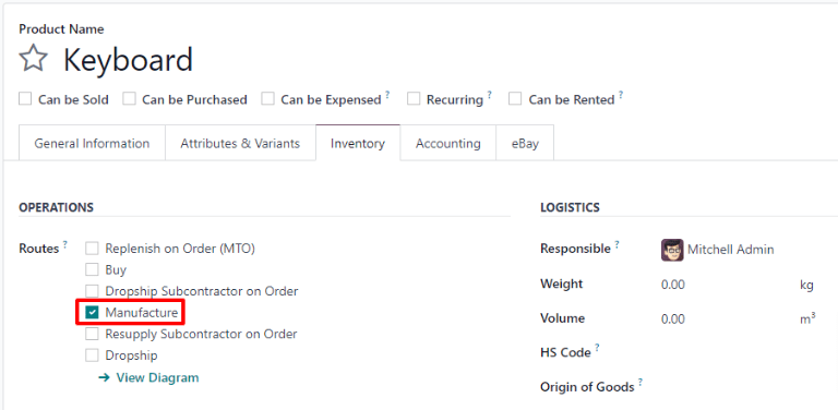

Para asignar opcionalmente lotes o números de serie a los productos recién fabricados, ve a Fabricación ‣ Productos ‣ Productos. Luego, selecciona un producto existente o crea uno nuevo haciendo clic en Nuevo. Ve a la pestaña Inventario y abre la pestaña Información general. En el campo Rastreo, selecciona Por número de serie único o Por lotes.
Esta acción habilita el campo Lote/Número de serie en una orden de fabricación o la instrucción Registrar producción en una tarjeta de orden de trabajo en la aplicación Taller.

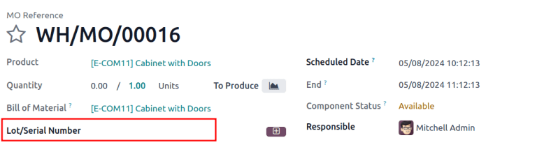

El campo Lote/Número de serie aparece debajo del campo Cantidad en la OF.
Campo Número de serie o lote en la orden de fabricación.

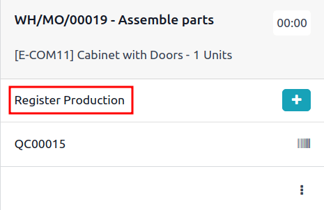

Generar número de serie es un paso de Registrar producción para generar números de lote y de serie.
En esta orden de trabajo, el paso Generar número de serie es un paso de Registrar producción que genera números de lote y de serie en la tarjeta de la orden de trabajo.

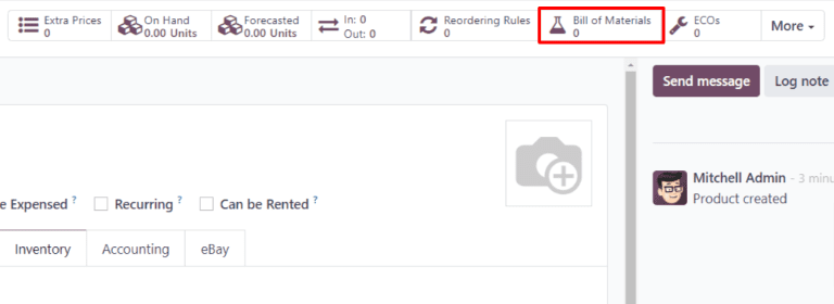

Para crear una LdM para un producto específico, ve a Manufactura ‣ Productos ‣ Productos y selecciona el producto. En la página del producto, haz clic en el botón inteligente Lista de materiales que se encuentra en la parte superior de la página y luego selecciona Nuevo para configurar una nueva LdM.
El botón inteligente de lista de materiales en la página de un producto.

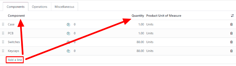

Agrega un componente a la BoM seleccionando la pestaña Componentes y haciendo clic en Agregar una línea. Selecciona un componente del menú desplegable Componente y luego ingresa la cantidad en el campo Cantidad. Continúa agregando componentes en nuevas líneas hasta que todos los componentes estén agregados.
La pestaña Componentes en una lista de materiales.

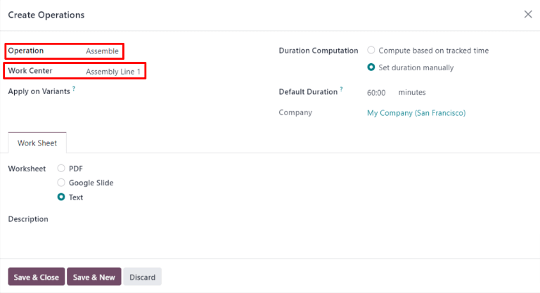

Luego, selecciona la pestaña Operaciones. Haz clic en Agregar una línea y aparecerá un formulario de operación. En el campo Operación, especifica el nombre de la operación que se agrega (por ejemplo, Ensamblar, Cortar, etc.). Selecciona del menú desplegable Centro de trabajo el centro donde se realizará la operación. Por último, haz clic en Guardar y cerrar para terminar de agregar operaciones, o en Guardar y nuevo para agregar más.
La pestaña Operaciones solo aparece si la función Órdenes de trabajo está habilitada. Para hacerlo, ve a Fabricación ‣ Configuración ‣ Ajustes y luego marca la casilla Órdenes de trabajo.
La pestaña Operaciones en una lista de materiales.
