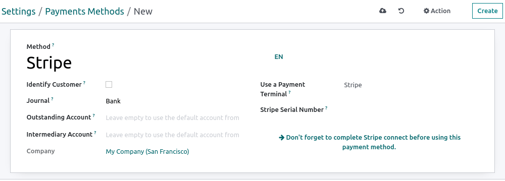

Después, crea el método de pago:
  • Ve a Punto de venta ‣ Configuración ‣ Métodos de pago, haz clic en crear y completa el campo método con el nombre de tu método de pago.
  • Establece el campo diario como banco y el campo usar una terminal de pago como Stripe.
  • Introduce el número de serie de tu terminal de pago en el campo número de serie de Stripe.
  • Haz clic en no olvide completar la conexión con Stripe antes de utilizar este método de pago.
Formulario de creación de método de pago
  • Haz clic en identificar cliente para permitir este método de pago únicamente a clientes identificados. Deja la casilla identificar cliente sin seleccionar para que los clientes sin identificar puedan pagar con Stripe.
  • Los campos cuenta pendiente y cuenta intermediaria se pueden dejar vacíos para utilizar las cuentas predeterminadas.
  • Puedes encontrar el número de serie de tu terminal de pago en la parte inferior del dispositivo o en el tablero de Stripe.

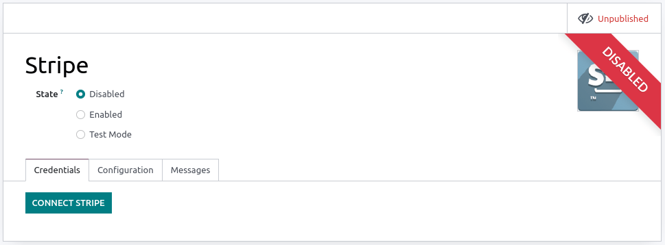

Conectar Stripe con Nexovate
Haz clic en Conectar Stripe. Al hacerlo, Nexovate te redirige de forma automática a una página de configuración. Completa toda la información para crear tu cuenta de Stripe y vincularla con Nexovate. Una vez que completes los formularios, puedes obtener las claves API (Clave publicable y Clave secreta) en el sitio web de Stripe. Para hacerlo, haz clic en Obtener tus claves secreta y publicable, haz clic en las claves para copiarlas y pégalas en los campos correspondientes de Nexovate. Tu terminal está lista para configurarse en un PdV.
Formulario de conexión con Stripe
  • Cuando usa Stripe únicamente en Punto de venta, solo necesitas la clave secreta para usar tu terminal.
  • Cuando utiliza Stripe como proveedor de pago, el estado se puede establecer como deshabilitado.
