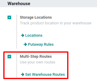

En la aplicación Inventario, abra Configuración ‣ Ajustes y active las Rutas multietapa.
../../../../../_images/cross2.png
Hacer esto también habilitará la función Storage Locations.Hacer esto también habilitará la función Ubicaciones de almacenamiento.
