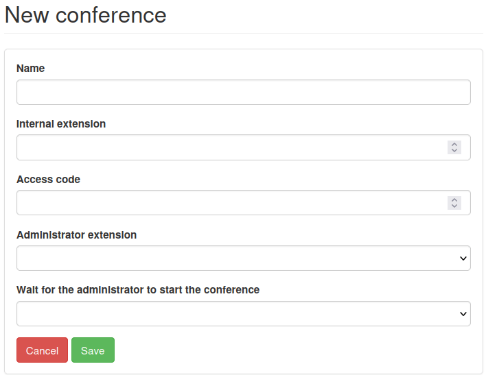

Agregar una conferencia virtual
Vaya a la consola de gestión de Axivox para agregar una sala de conferencia virtual. Después de iniciar sesión, haga clic en Conferencias ubicado en el menú de la izquierda.
Después, haga clic en el botón verde llamado Agregar una conferencia y aparecerá un formulario de Conferencia nueva.
Formulario de nueva conferencia en Axivox.
Una vez aquí, complete el campo Nombre y configure una extensión interna.
La extensión interna es lo que todos en la red usarán para conectarse a la llamada de conferencia en lugar de tener que escribir el número de teléfono completo.
Seleccione un número que incluya entre tres y cinco dígitos, para que sea fácil de recordar y marcar.
Después configure el código de acceso si la sala de conferencias requiere seguridad. Esta es una contraseña para entrar a la conferencia después de que se haya marcado la extensión de la conferencia. Después de marcar la extensión, un asistente virtual le pedirá el código de acceso.
En el campo Extensión del administrador haga clic en el menú desplegable y seleccione la extensión del usuario que gestionará la llamda.
Finally, in the Wait for the administrator to start the conference field, click the drop-down menu, and select Yes or No.
Si selecciona Sí entonces nadie podrá utilizar la sala de conferencia virtual hasta que el administrador llegue y se conecte a la llamada.
Después de que haya llenado todos los campos, asegúrese de Guardar la configuración. Después, haga clic en Aplicar cambios en la esquina superior derecha para implementar el cambio en la producción.
Al hacerlo, la conferencia se agregará y el administrador de Axivox tendrá la opción de eliminar o editar la conferencia desde el tablero principal de conferencias de Axivox.

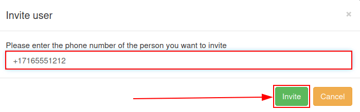

Para invitar a un usuario de Axivox a una llamada de conferencia en específico, haga clic en Invitar a la derecha de la conferencia deseada y después ingrese la extensión o número telefónico del invitado en la pestaña emergente que aparece.
Once the extension or number is added into the Please enter the phone number of the person you want to invite field, click the green Invite button, and the recipient immediately receives a phone call, automatically linking them to the conference.

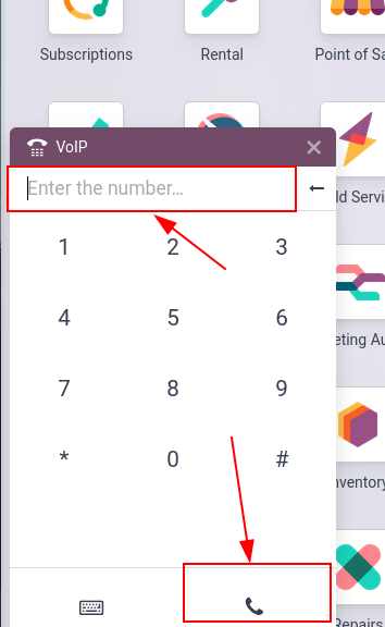

En cualquier parte de su base de datos de Nexovate puede abrir el widget de VoIP, solo tiene que hacer clic en el icono ☎️ (teléfono) ubicado en la esquina superior derecha. Después, marque el número de la extensión específica para la conferencia y haga clic en el icono 📞 (teléfono).
Conectarse a una extensión de conferencia con el widget de VoIP de Nexovate.
Cuando la asistente virtual responda, ingrese el Código de acceso (si se necesita) y presione la tecla o el icono # (numeral).
