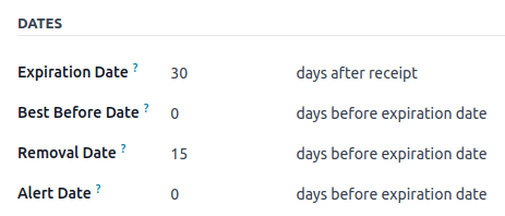

En la pestaña Inventario del producto huevo, el usuario configuró las siguientes Fechas:
  • Fecha de vencimiento: 30 días después de la recepción
  • Fecha de remoción: 15 días antes de la fecha de vencimiento
Mostrar fechas de vencimiento y remoción configuradas en el producto.
Un envío de huevos llega al almacén el 1 de enero. Por lo tanto, la fecha de caducidad de los huevos es el 31 de enero (1 de enero + 30). Por extensión, la fecha de remoción es el 16 de enero (31 de enero - 15).

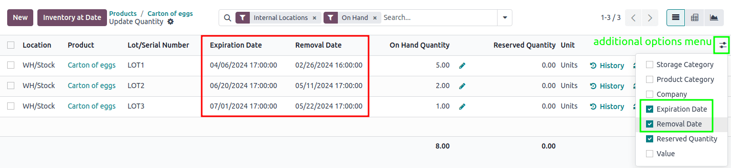

Para ver las fechas de caducidad de los artículos en stock, ve a la aplicación Inventario ‣ Productos ‣ Números de lote o serie. De forma predeterminada, el reporte se agrupará por ubicación. Si es necesario, deberás eliminar esa agrupación en la barra de búsqueda y agrupar por producto. Expande el producto para mostrar sus lotes y, después, haz clic en el icono (ajustes), ubicado a la derecha y selecciona las columnas Fecha de caducidad y Fecha de remoción.
Muestra las fechas de caducidad de la lista Números de lote o serie.
También, puedes ver estas fechas si haces clic en el botón inteligente Números de lote o serie en el formulario del producto.
Mostrar las fechas de caducidad de la lista de números de lote o serie en el formulario del producto.

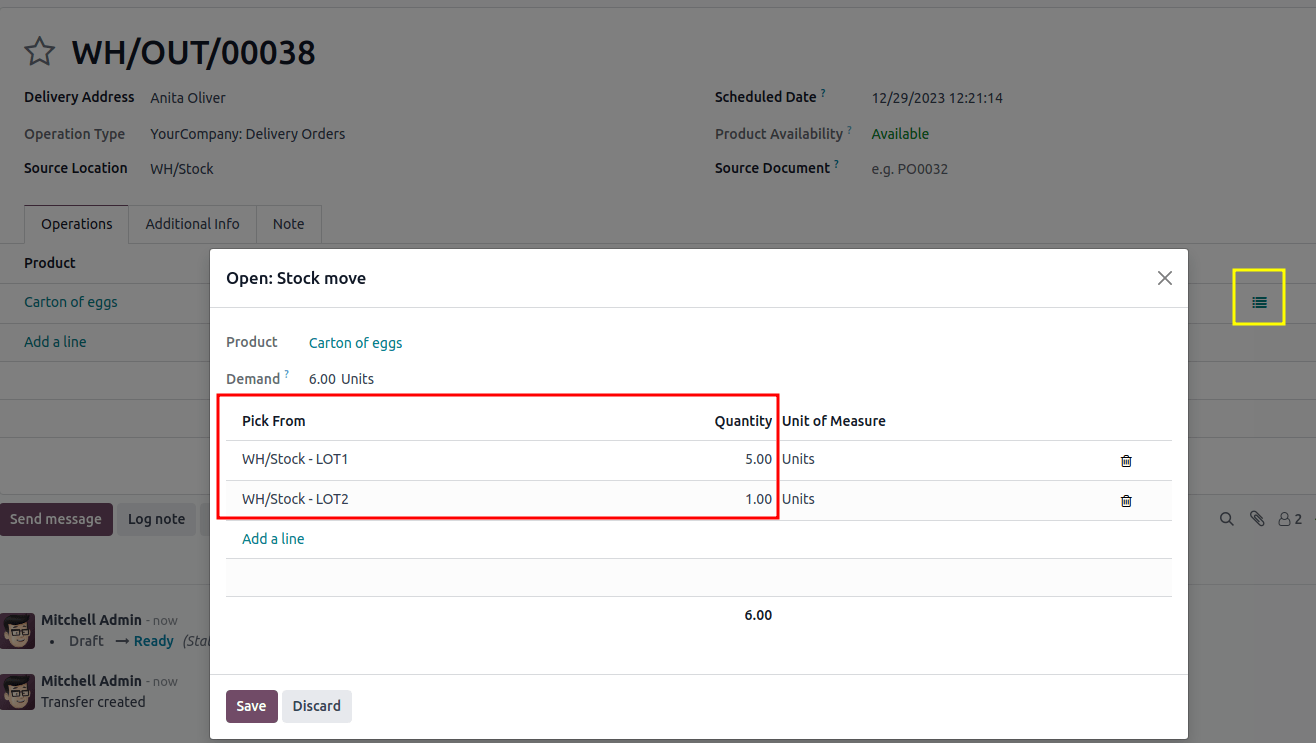

Al hacer clic en Confirmar se creará una orden de entrega para hoy, 9 de diciembre, y los números de lote con las fechas de caducidad más cercanas se reservarán usando la estrategia de remoción FEFO.
Para ver los alistamientos detallados, haz clic en el enlace Detalles, ubicado en el extremo derecho de la línea del producto Cartón de huevos, en la pestaña Operaciones de la orden de entrega. Así se abre la ventana emergente Operaciones detalladas.
En la ventana emergente Operaciones detalladas, el campo Alistar desde muestra de dónde se toman las cantidades para cumplir la Demanda.
Como la orden demandaba seis cartones de huevos, con la estrategia de salida FEFO, se toman los cinco cartones del LOT1, cuya fecha de salida es el 24 de diciembre. El cartón restante se toma del LOT2, cuya fecha de salida es el 31 de diciembre.
La ventana de operaciones detalladas que muestra los lotes que se quitaron la estrategia de remoción FEFO.
