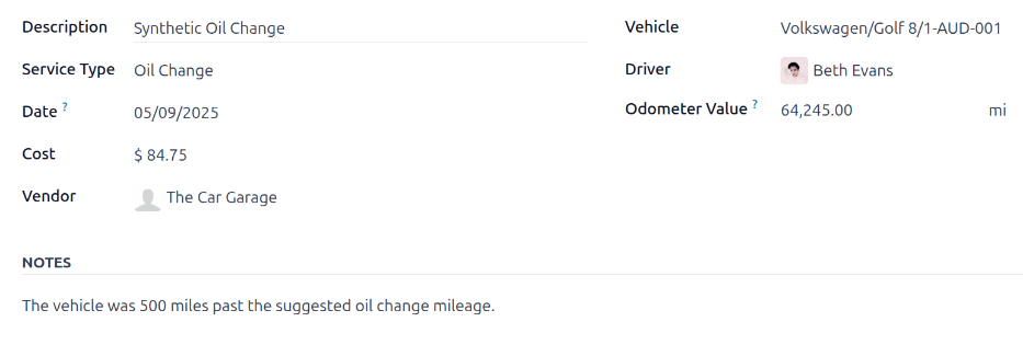

Para registrar el servicio de un vehículo en la aplicación Flotilla, ve al tablero principal de servicios desde Flotilla ‣ Flotilla ‣ Servicios. Abre un nuevo formulario de servicio al hacer clic en el botón Nuevo ubicado en la esquina superior izquierda.
Completa la información del formulario. Los únicos dos campos obligatorios son Tipo de servicio y Vehículo.
Los campos del formulario son:
  • Descripción: Escribe una breve descripción del servicio en este campo.
  • Tipo de servicio: Usa el menú desplegable para seleccionar el tipo de servicio realizado. Si el servicio deseado no existe, escríbalo y haz clic en Crear «(tipo de servicio)» o en Crear y editar… para agregarlo y configurarlo.
    Nexovate solo tiene un tipo de servicio preconfigurado: Factura de proveedor.
  • Fecha: Selecciona la fecha en que se proporcionó o se proporcionará el servicio con el calendario desplegable. Ve al mes deseado con los iconos (flechas) y luego haz clic en la fecha para seleccionarla.
  • Costo: Ingresa el costo estimado del servicio en caso de que lo conozca. Deja el campo vacío si el servicio es una reparación futura. Actualiza el campo cuando reciba una estimación y vuelva a actualizarlo cuando sepa el costo final de la reparación.
  • Proveedor: Usa el menú desplegable para seleccionar al proveedor que realizará el servicio. Agrega y configure el proveedor si no está en el sistema.
  • Vehículo: Usa el menú desplegable para seleccionar el vehículo que recibió el servicio. Al seleccionar el vehículo, el campo Conductor se completa de forma automática y aparece la unidad de medida para el campo Valor del odómetro.
  • Conductor: El conductor actual del vehículo se completa de forma automática en este campo al seleccionar el vehículo. Si necesita cambiar de conductor puede seleccionarlo con el menú desplegable.
  • Valor del odómetro: Ingresa la lectura del odómetro en el momento en que se realizó el servicio. Las unidades de medida pueden ser kilómetros (km) o millas (mi) según la configuración del vehículo seleccionado.
    Para cambiar de kilómetros a millas o viceversa, haz clic en el icono (Enlace interno) a la derecha del vehículo seleccionado en el campo Vehículo.
    Cambia la unidad de medida, después regresa al formulario de servicio usando las migas de pan. La unidad de medida debería estar actualizada en el campo Valor del odómetro.
  • NOTAS: Escribe las notas para la reparación en la parte inferior del formulario de servicio. Por ejemplo, estas pueden incluir detalles de estimación o las piezas a reemplazar.
Proporcionar la información para un nuevo servicio. Los campos obligatorios son Tipo de servicio y Vehículo.

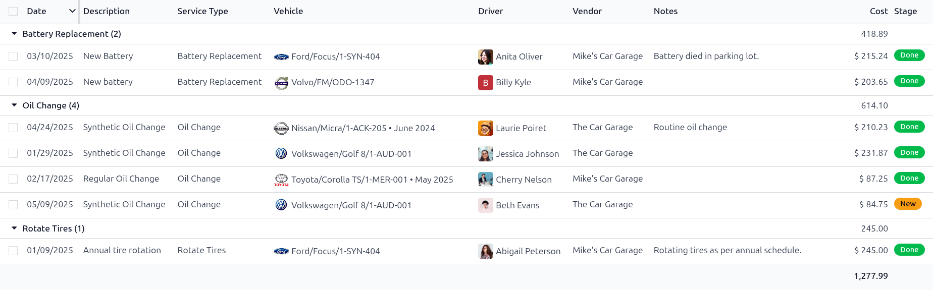

Para ver todos los servicios registrados en la base de datos, incluidas las solicitudes nuevas y antiguas, ve a Flotilla ‣ Flotilla ‣ Servicios. Todos los servicios aparecerán en una vista de lista con todos los detalles de cada uno.
Los registros del servicio se agrupan por tipo de servicio. El número de reparaciones de cada tipo de servicio aparece en paréntesis después del nombre del tipo de servicio.
Todos los servicios muestran la siguiente información:
  • Fecha: La fecha en que se realizó el servicio o la reparación (o en que se solicitó su realización).
  • Descripción: Una breve descripción del tipo específico de servicio o reparación que se realizó para especificarlo.
  • Tipo de servicio: El tipo de servicio o reparación realizado. Es necesario seleccionarlo de la lista de servicios que debes configurar.
  • Vehículo: El vehículo específico que recibió el servicio.
  • Conductor: El conductor actual del vehículo.
  • Proveedor: El proveedor específico que realizó el servicio o la reparación.
  • Notas: Cualquier información relacionada con el servicio o la reparación documentada para agregar contexto.
  • Costo: El costo total del servicio o la reparación.
  • Etapa: El estado del servicio o reparación. Las opciones disponibles son Nuevo, En proceso, Listo y Cancelado.
En la parte inferior de la columna Costo aparece el costo total de todos los servicios y reparaciones.
