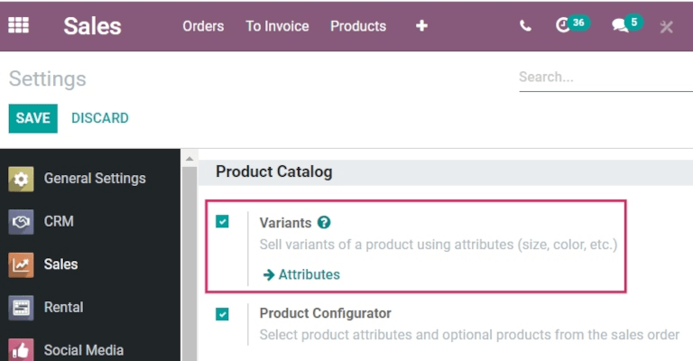

Activar variantes de producto
Para activar esta función, ve a Inventario ‣ Configuración ‣ Ajustes y baje a la sección Productos. Haz clic en la casilla junto a Variantes y haz clic en Guardar.
Para obtener más información sobre la configuración de variantes de productos, consulta la documentación de variantes de productos.
Seleccionar "Variantes" desde los ajustes de la aplicación Inventario.

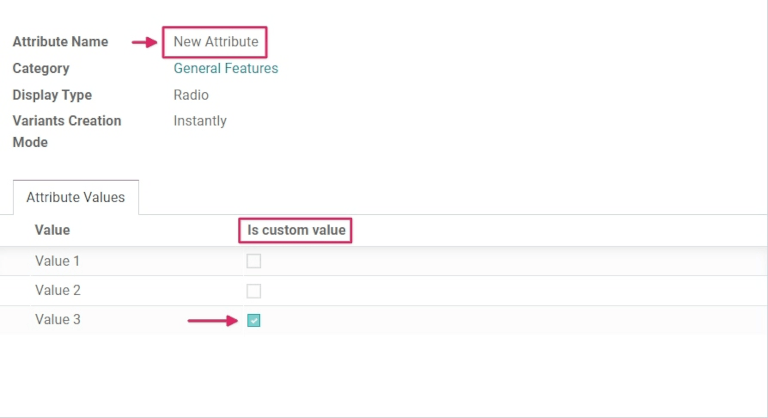

Una vez que se encuentre en la página de Atributos podrá hacer clic en un atributo existente o en Nuevo para crear uno nuevo. Al hacer clic en Nuevo se abrirá un formulario vacío para personalizar un atributo. En caso de que el atributo ya exista, solo haz clic en Editar en su formulario para realizar cambios.
Asigna el Nombre del atributo y elige una Categoría en el menú desplegable correspondiente. Selecciona las opciones deseadas junto a los campos Tipo de visualización y Modo de creación de las variantes, después haz clic en Agregar una línea en la pestaña Valores de atributo para agregar un nuevo valor.
En la fila Valor hay una casilla denominada Es valor personalizado. Si está seleccionada, este valor se reconocerá como un valor personalizado y los clientes podrán escribir sus solicitudes especiales de personalización al ordenar esta variante de un producto.
Pantalla de configuración de atributos de una variante de producto.
Haz clic en Guardar una vez que haya agregado todos los valores necesarios.

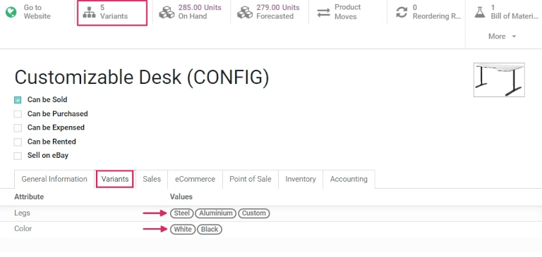

Agregar las variantes de producto al formulario
Puedes aplicar los atributos creados a variantes específicas de determinados productos. Para agregar variantes de producto a un producto, abre el formulario del producto desde Inventario ‣ Productos ‣ Productos. Para modificar el producto, haz clic en Editar y, luego, haz clic en la pestaña Variantes.
En la sección Atributo, haz clic en Agregar una línea para agregar un nuevo atributo y selecciónelo de la lista desplegable.
A continuación, en la sección Valores, haz clic en el menú desplegable para elegir de la lista de valores existentes. Haz clic en cada valor para agregarlos y repita este proceso para cualquier atributo adicional que deba agregar al producto.
Una vez que haya terminado, haz clic en Guardar.
El formulario del producto en la pestaña de Atributos y variantes con los valores correspondientes.

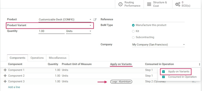

A continuación, crea una nueva LdM o edite una desde Manufactura ‣ Productos ‣ Listas de materiales. Luego, haz clic en Nuevo para abrir un nuevo formulario de lista de materiales y configurar una.
Para agregar un producto a la lista de materiales haz clic en el menú desplegable del campo Producto y selecciona uno.
Luego agrega los componentes necesarios, haz clic en Agregar una línea en la sección Componente de la pestaña Componentes y elíjalos con el menú desplegable.
Elige los valores necesarios en las columnas Cantidad y Unidad de medida del producto, después selecciona los valores deseados en la columna Aplicar en variantes.
La opción Aplicar en variantes para asignar componentes a variantes específicas del producto en la lista de materiales estará disponible una vez que haya habilitado la función Variantes desde la aplicación Inventario. Si el campo Aplicar en variantes no es visible de inmediato, actívelo desde el menú de opciones adicionales (es el icono de tres puntos ubicado a la derecha de la fila del encabezado).
Opción "Aplicar en variantes" en el menú de opciones adicionales.
Cada componente puede asignarse a varios valores de atributos. Cuando seleccionas varios valores, Nexovate los agrupa por atributo. Los valores que pertenecen al mismo atributo se evalúan como condiciones O (OR), mientras que los valores que pertenecen a atributos diferentes se evalúan como condiciones Y (AND).
Considera un producto con los siguientes atributos y valores:
  • Patas: Acero, Aluminio y Personalizado
  • Color: Blanco y Negro
Si seleccionas Patas: Acero, Patas: Aluminio y Color: Blanco, el componente se aplica a las variantes que coincidan con (Patas = Acero O Patas = Aluminio) Y Color = Blanco.
Si seleccionas Patas: Personalizado y Color: Negro, el componente solo se aplica a las variantes que tengan los valores Personalizado para las patas y Negro para el color.
Los componentes que no tienen valores especificados en el campo Aplicar en variantes se usan en todas las variantes del producto. La misma lógica de coincidencia se aplica al configurar las operaciones y los subproductos.
Al definir listas de materiales de variantes por asignación de componentes debe dejar vacío el campo Variante del producto en la sección principal de la LdM. Este campo se utiliza solo cuando se crea una LdM específicamente para una variante del producto.
Haz clic en Guardar en la parte superior del formulario cuando haya realizado todas las configuraciones necesarias a la lista de materiales.
Elige en qué operaciones deben consumirse los componentes si solo se aplican a variantes específicas. Si la columna Consumido en la operación no es visible de inmediato, actívela desde el menú de opciones adicionales (es el icono de tres puntos ubicado a la derecha de la fila del encabezado).

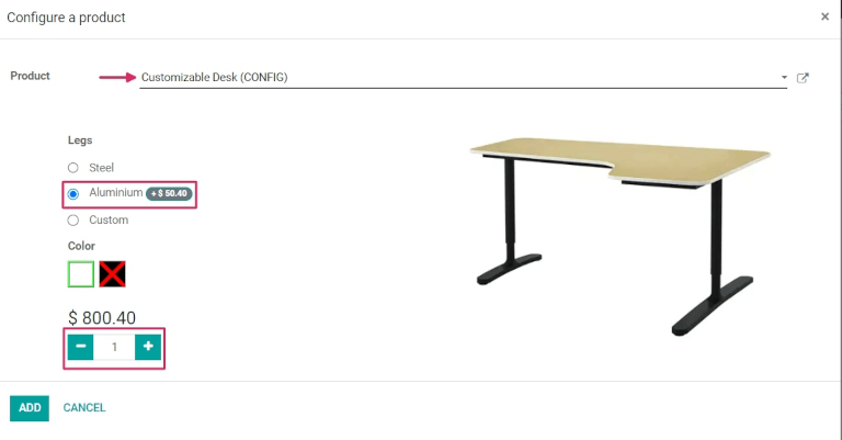

Luego, en la pestaña Líneas de la orden, haz clic en Agregar línea y selecciona en el menú desplegable el producto con variantes de la LdM que creaste antes. Se abre una ventana emergente Configure su producto.
En la ventana emergente, haz clic en las opciones de atributos que quieras para configurar la variante correcta del producto que se va a fabricar. Luego, si quieres, haz clic en los íconos + o - junto al 1 para cambiar la cantidad que se va a vender y fabricar.
Ventana emergente para configurar un producto, selección de variantes de atributo.
Una vez elegidas todas las especificaciones, los productos opcionales disponibles (si los creaste antes) aparecen en la parte inferior de la misma ventana emergente.
Al terminar, haz clic en Confirmar para cerrar la ventana emergente.

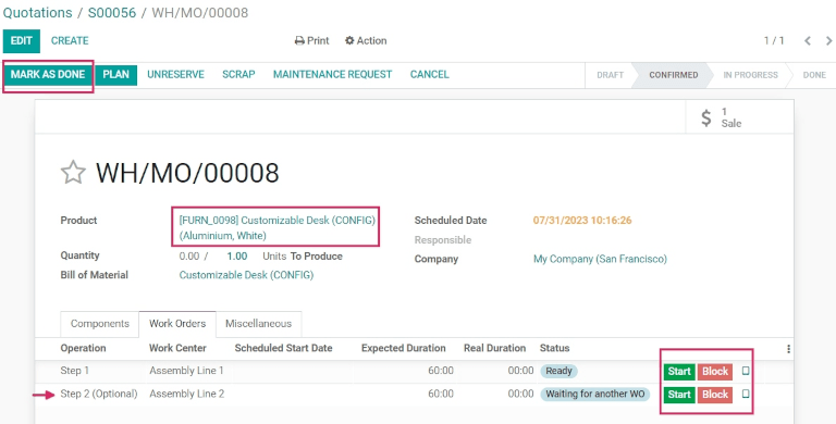

Una vez que haya confirmado la orden de venta aparece el botón inteligente Fabricación en la parte superior de su formulario. Haz clic en el botón inteligente Fabricación para abrir el formulario de la orden de fabricación.
En la pestaña Componentes de este formulario se enumeran los componentes apropiados para la variante elegida y los componentes aparecerán según la variante que seleccione. Para ver los pasos de operación obligatorios u opcionales haz clic en la pestaña Órdenes de trabajo.
Para acceder a la vista de la pantalla de órdenes de trabajo en formato tableta haz clic en el icono de tableta ubicado a la derecha de la fila de la operación a completar.
Desde la vista de tableta haz clic en Marcar como hecho a medida que la operación avanza para completar los pasos correspondientes.
También puede hacer clic en el botón Marcar como hecho ubicado en la parte superior del formulario de la orden de fabricación para completar la orden.
Orden de fabricación para una variante de producto de lista de materiales.
