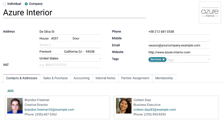

Para crear un nuevo contacto, ve a la aplicación Contactos y haz clic en el botón Nuevo. Aparece un nuevo formulario donde puedes agregar diversa información de contacto.
Ve este video para conocer el módulo de contactos de Nexovate.
Ve este video para crear contactos de clientes y proveedores, con NIT, cédula e información fiscal.
Un nuevo formulario de contacto en la aplicación Contactos.
Escribe el nombre del contacto en el campo Nombre (empresa o persona). Este campo es obligatorio.
Puedes vincular contactos de personas con contactos de empresas al seleccionar el contacto de la empresa asociada en el campo Empresa empleadora.
En el campo Correo electrónico, escribe la dirección de correo electrónico con el dominio. En el campo Teléfono, ingresa el número de teléfono del contacto. Escribe la Dirección del contacto. Por último, ingresa el Número de identificación fiscal (TIN) que el contacto utiliza para fines fiscales y contables. Si el contacto no está sujeto a impuestos, puedes ingresar una / en este campo. Si necesitas agregar el número DUNS al contacto, haz clic en el botón (más).

Pestaña de contactos
En la pestaña Contactos, puedes agregar contactos adicionales asociados con el formulario de contacto actual y cualquier dirección relacionada. Por ejemplo, si el formulario de contacto actual corresponde a una empresa proveedora, los contactos agregados a través de la pestaña Contactos se pueden identificar fácilmente como empleados de esa empresa.

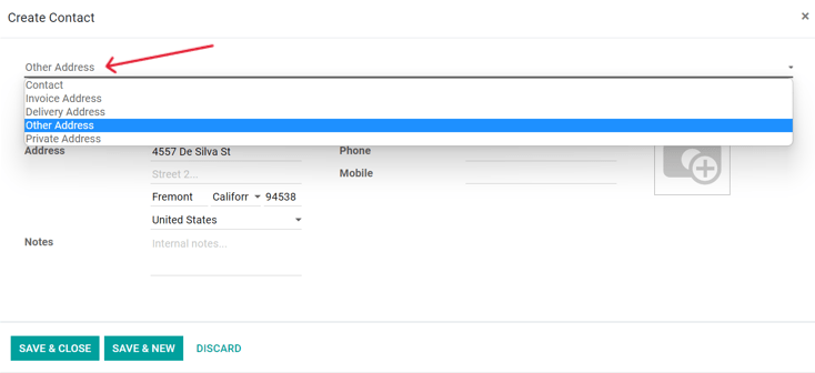

Esto también sirve para asociar varias direcciones con el formulario de contacto actual. Para hacerlo, haz clic en Agregar contactos relacionados en la pestaña Contactos. Esto abrirá el formulario Crear contactos relacionados, donde puedes configurar direcciones adicionales como contactos habituales, direcciones para facturas y entregas, entre otras necesidades.
En la ventana emergente Crear contactos relacionados, selecciona una de las siguientes opciones:
  • Contacto: esta opción agrega otro contacto al formulario de contacto existente.
  • Factura: esta opción agrega una dirección de factura específica al formulario de contacto existente.
  • Entrega: Esta opción agrega una dirección de entrega específica al formulario de contacto existente.
  • Centro FACe: Esta opción agrega una dirección de entrega específica para un centro FACe al formulario de contacto existente.
  • Otra: Esta opción agrega una dirección alternativa al formulario de contacto existente.
Crea un nuevo contacto o dirección en un formulario de contacto.
Una vez que selecciones una opción, ingresa la información de contacto correspondiente que se debe utilizar para el tipo de dirección especificado. Nexovate toma como referencia las direcciones de facturación y de entrega durante las etapas pertinentes del proceso de ventas.
