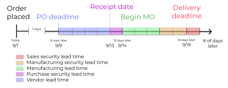

Tipos de plazos
Los diferentes plazos para distintas operaciones pueden afectar varias de las etapas del proceso de cumplimiento de órdenes. En Nexovate puedes configurar los siguientes plazos:
Un diagrama que muestra los distintos tipos de plazos en el proceso de cumplimiento.
  • Tiempo de entrega: el número de días entre la fecha de confirmación de la orden de venta (OV) y la fecha en que la orden sale del almacén. Es el plazo esperado para cumplir la orden del cliente.
  • Plazo de entrega de seguridad para ventas: Adelanta la fecha de entrega programada por un número específico de días. Funciona como un margen para cubrir posibles retrasos en el proceso de cumplimiento y garantiza que haya suficiente tiempo para preparar el envío saliente.
  • Plazo de entrega de la política de envío: Este plazo determina cómo se define la fecha de entrega programada para órdenes con varios productos, según los plazos de entrega de los productos en la orden. Este permite elegir entre varios envíos a medida que los productos estén listos o un solo envío consolidado una vez que todos estén listos.
  • Plazo de fabricación: El número de días necesarios para completar una orden de fabricación desde la fecha de confirmación, incluidos los fines de semana (horas no laborales en Nexovate). Este plazo sirve para prever una fecha aproximada de producción de un producto terminado.
  • Días para preparar la orden de fabricación: El número de días necesarios para reabastecer los componentes o fabricar subensamblajes del producto. Defínelos en la lista de materiales (LdM) o haz clic en Calcular para sumar los plazos de compra y fabricación de los componentes en la lista de materiales.
  • Plazo de entrega del proveedor: El número de días desde la confirmación de una orden de compra hasta la recepción de los productos. Proporciona visibilidad sobre el tiempo que tardan los productos en llegar al almacén y facilita la planificación de entregas de proveedores.
  • Días para la compra: El número de días que necesita el proveedor para recibir una solicitud de cotización y confirmarla. Adelanta la fecha límite para programar una solicitud de cotización por un número específico de días.
Los plazos de entrega se calculan en el orden indicado arriba, hacia atrás desde la fecha límite de entrega con la lógica justo a tiempo (JIT, por sus siglas en inglés).

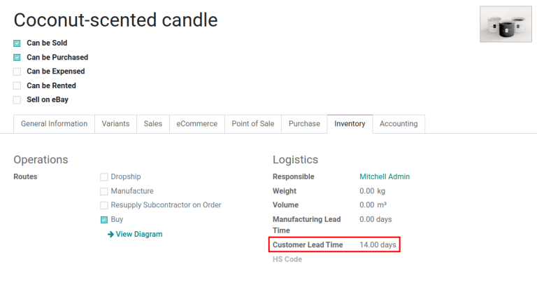

Tiempo de entrega
El tiempo de entrega se asigna manualmente para cada producto. Para configurar el tiempo de entrega de un producto, ve a Ventas ‣ Productos ‣ Productos. Selecciona el producto deseado y cambia a la pestaña Inventario. En el campo Tiempo de entrega, ingresa el número de días calendario necesarios para completar la orden de entrega de principio a fin.
Configura un tiempo de entrega de 14 días para la Vela aromatizada de coco yendo a su formulario de producto. Luego, en la pestaña Inventario, escribe 14.00 días en el campo Tiempo de entrega.
Asigna un tiempo de entrega en el formulario del producto.

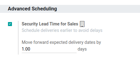

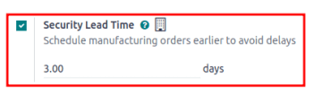

Plazo de seguridad para ventas
El plazo de entrega de seguridad para ventas se aplica a todas las órdenes de venta de la empresa. Para configurarlo, ve a Inventario ‣ Configuración ‣ Ajustes y dirígete a la sección Programación avanzada al final de la página. Selecciona la casilla Plazo de entrega de seguridad para ventas para activar la función.
Luego, escribe el número deseado de días de calendario. Este plazo de entrega de seguridad notifica al equipo para que se preparen los envíos salientes antes de la fecha planeada.
Si el plazo de entrega seguro para ventas se establece en 1.00 día, la fecha programada de una orden de entrega se adelanta por un día. En ese caso, si un producto está programado para su entrega el 6 de abril pero tiene un plazo de entrega seguro de un día, la nueva fecha programada para la orden de entrega sería el 5 de abril.
Vista del plazo de entrega seguro para la configuración de ventas desde los ajustes de ventas.

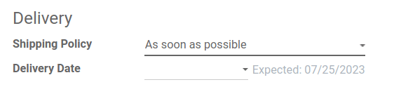

Política de envío
Para las órdenes con varios productos y distintos plazos, puedes configurar los plazos desde la cotización. En la cotización, haz clic en la pestaña Otra información y configura el campo Política de envío.
  1. Lo antes posible: Entrega los productos en cuanto estén listos. La fecha programada de la orden de entrega se determina al sumar la fecha actual con el plazo de entrega más corto entre los productos de la orden.
  2. Cuando todos los productos estén listos para esperar a cumplir con toda la orden al mismo tiempo. La fecha programada de la orden de envío se determina al agregar la fecha de hoy al plazo de entrega más largo entre los productos de la orden.
Mostrar el campo *Política de envío* en la pestaña *Más información* de una cotización.
En una cotización con 2 productos, Tapete de yoga y Banda de resistencia, los productos tienen un plazo de entrega de 8 días y 5 días respectivamente. La fecha de hoy es el 2 de abril.
Si en la Política de envío establecida es Lo antes posible, entonces la fecha de entrega programada es de 5 días a partir de hoy, el 7 de abril. Al seleccionar Cuando todos los productos estén listos, la fecha programada se configurará para que sea de 8 días a partir de hoy, es decir, el 10 de abril.

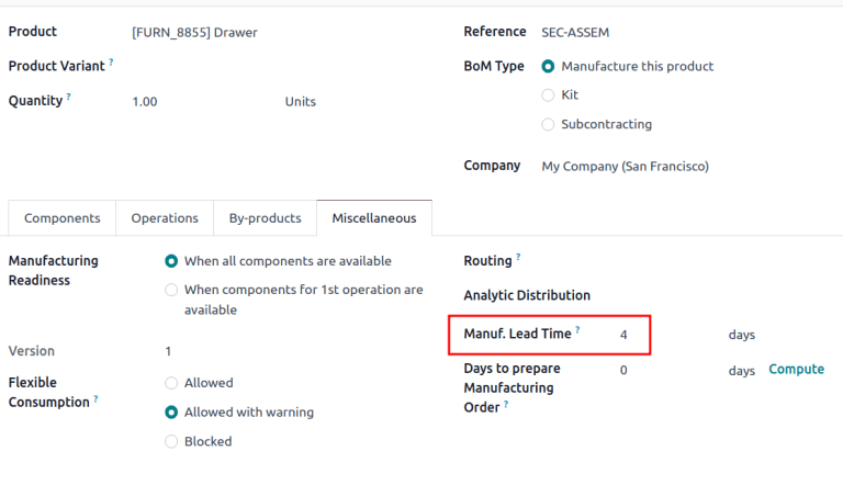

Los plazos de fabricación de los productos se configuran desde la lista de materiales (LdM) de un producto.
Ve a Manufactura ‣ Productos ‣ Listas de materiales para agregar un plazo de entrega a una LdM. Una vez ahí, selecciona la lista correspondiente para editarla.
Haz clic en la pestaña Varios del formulario de la LdM. Cambia el valor (en días) en el campo Plazo de fabricación para especificar los días naturales necesarios para producir el producto.
El plazo de fabricación especificado en el formulario de la lista de materiales de un producto.
Si la lista de materiales seleccionada es de varios niveles, entonces también se agregan los plazos de fabricación de los componentes.
Si el producto de la LdM está subcontratado, el plazo de fabricación se puede utilizar para determinar la fecha en la que se deberían enviar los componentes al subcontratista.

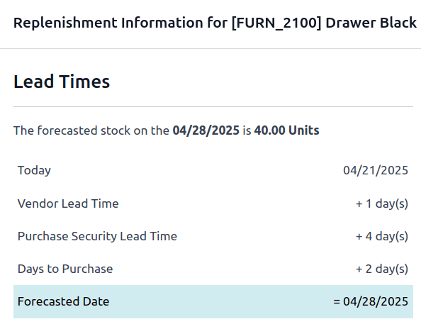

Para vincular las fechas de compra y los plazos de entrega debes tomar en cuenta lo siguiente:
  • Fecha actual: 21 de abril
  • Plazo de entrega del proveedor: 1 día
  • Días para la compra: 2 días
Días a partir de hoy = 1 + 2 = 3
Fecha pronosticada = 24 de abril
Al crear una solicitud hoy aparecerán los siguientes campos:
  • Fecha límite de la orden: 23 de abril (\(\text{hoy} + 2\))
  • Entrega esperada: April 24 (\(\text{fecha límite de la orden} + 1\))

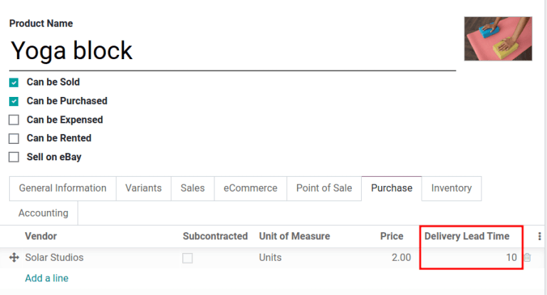

Para definir un plazo de entrega del proveedor para las órdenes que llegan al almacén desde la ubicación de un proveedor, ve a Compras ‣ Productos ‣ Productos. Selecciona el producto y abre la pestaña Compras. En la pestaña editable del proveedor correspondiente a Compras, agrega una lista de precios. Haz clic en Agregar una línea para incluir los datos del proveedor, como el nombre del proveedor, el precio unitario del producto y el plazo de entrega.
Puedes agregar varios proveedores y plazos de entrega a la lista de precios del proveedor. El proveedor predeterminado y el plazo de entrega seleccionado estarán en la parte superior de la lista.
En la lista de precios del proveedor en el formulario del producto, el plazo de entrega del proveedor seleccionado es de 10 días.
Captura de pantalla en la que muestra cómo agregar plazos de entrega en la pestaña Compras del formulario del producto.
