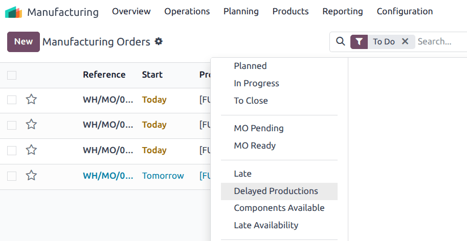

Retrasos
La aplicación Manufactura de Nexovate muestra los atrasos en las órdenes de fabricación mediante el filtro Producciones retrasadas. Si la fecha final de la orden de fabricación supera su fecha límite, esta aparece en rojo para señalar el retraso.
El filtro de producción retrasada en Nexovate.

Filtros
Hay varios filtros adicionales para ayudarte a llevar seguimiento de los retrasos:
  • Producciones retrasadas: La fecha de inicio programada de laorden de fabricación es posterior a la fecha límite.
  • Atrasada: La fecha de finalización programada de la orden de fabricación supera la fecha límite y aparece en rojo.
  • Disponibilidad tardía: Uno o más de los componentes necesarios no están disponibles antes de la fecha límite. Por ejemplo, una orden de compra o de fabricación confirmada para esos componentes está programada para terminar después de la fecha límite de la orden de fabricación.
  • Componentes disponibles: Todos los componentes están disponibles para iniciar la producción.

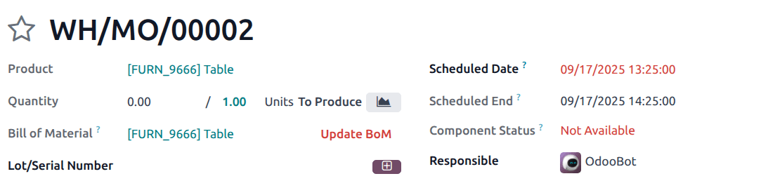

Caso de uso
Imagina una orden de fabricación con fecha límite del 17 de septiembre:
  • Si la producción de la orden de fabricación inicia después del 17 de septiembre, aparece en el filtro Producciones retrasadas.
  • Si los componentes necesarios llegan después del 17 de septiembre, la orden de fabricación aparece en el filtro Disponibilidad tardía.
  • Si la orden de fabricación tiene una fecha de finalización programada posterior al 17 de septiembre, aparece en el filtro Atrasada.
Una orden de fabricación con el plazo resaltado.
Al combinar estos indicadores, los planificadores pueden identificar dónde corre riesgo la producción de incumplir los compromisos de entrega con rapidez.
