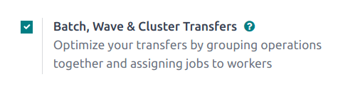

Para activar la opción de recolección por lotes, ve a Inventario ‣ Configuración ‣ Ajustes y marca la casilla Traslados por lote, olas y por preparación de varias órdenes en la sección Operaciones.
Habilita las transferencias por lotes en los ajustes de Inventario.

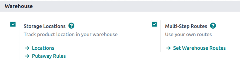

Ya que el método de recolección por lote se usa para optimizar la operación de recolección dentro de Nexovate, las Ubicaciones de almacenamiento y las opciones para configurar las opciones de las rutas multietapa en la sección Almacén también se tienen que marcar en la página de ajustes. Una vez que termine, haz clic en Guardar.
Habilita las Ubicaciones de almacenamiento y las Rutas de varios pasos en los ajustes de Inventario.

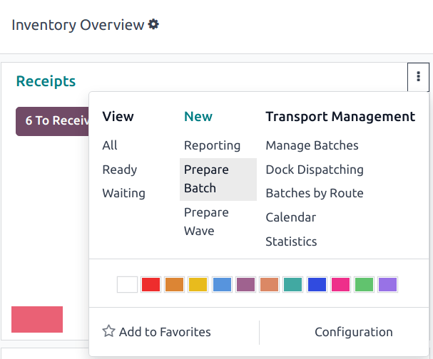

Para agrupar transferencias manualmente directamente desde la aplicación Inventario, pasa el cursor sobre el tipo de operación deseado en el menú Resumen de inventario (por ejemplo, la tarjeta Kanban Recepciones), haz clic en el ícono (puntos verticales) y luego selecciona Preparar lote.
El tablero de inventario con la opción Prearar lote resaltada.

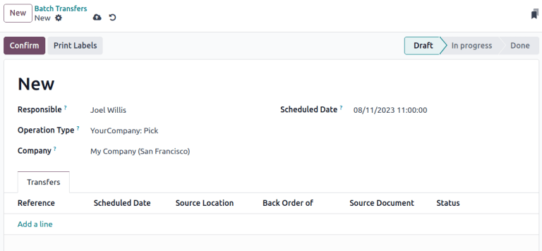

En el formulario de la transferencia por lotes, completa los siguientes campos según corresponda:
  • Responsable: opcionalmente, selecciona un empleado asignado al alistamiento. Deja este campo en blanco si cualquier trabajador puede completar este alistamiento.
  • Tipo de operación: En el menú desplegable, selecciona el tipo de operación en el que se clasifica la recolección.
  • Fecha programada: especifica la fecha límite para que la persona Responsable completa la transferencia.
Para saber más sobre los campos Ubicación de muelle, Vehículo y Categoría de vehículo, consulta sistema de gestión de despachos.
A continuación, en la pestaña Traslados, haz clic en Agregar una transferencia para abrir la ventana Agregar: Traslados.
Si el campo Tipo de operación está lleno, la lista filtra los registros de transferencia que coinciden con el Tipo de operación seleccionado.

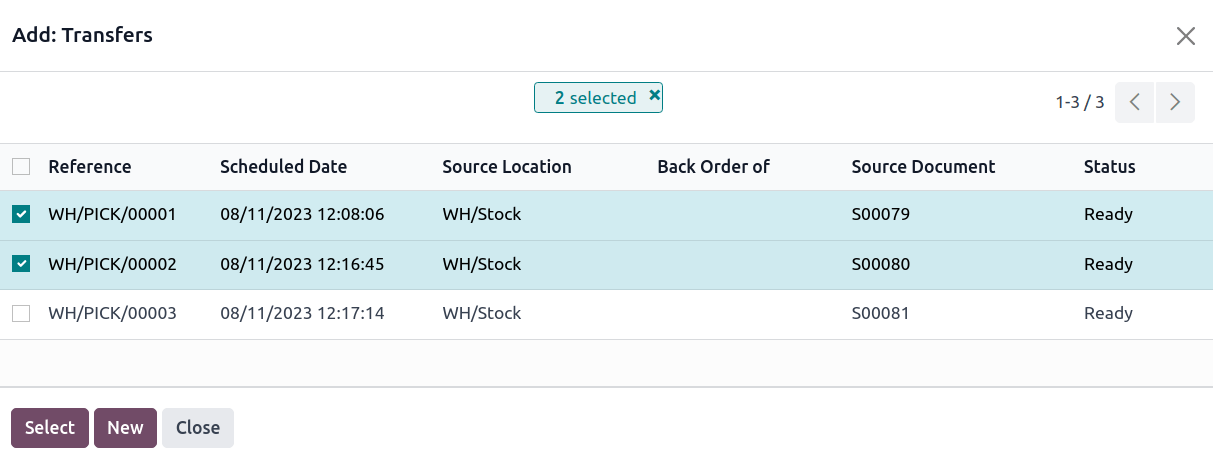

Marca la casilla de cada transferencia que quieras agregar y haz clic en Selección para agregarlas al alistamiento por lotes. Haz clic en Cerrar para cancelar.
Una vez seleccionados los registros de traslado, haz clic en Confirmar para confirmar la recolección de lotes.
Se asignó un nuevo traslado de lote al responsable, Joel Willis, para el tipo de operación de recolección. La fecha programada se establece en 11 de agosto.
Vista del formulario *traslados por lotes*.
Al hacer clic en el botón Agregar una transferencia se abre la ventana Agregar: Traslados, que muestra solo los traslados del tipo de operación que elegiste en el formulario del lote.
Haz clic en la casilla al lado de las transferencias WH/PICK/00001 y WH/PICK/00002 para incluirlas en la nueva transferencia. Luego, haz clic en el botón Seleccionar para cerrar la ventana Agregar: Transferencias.
Selecciona varias transferencias desde la ventana de transferencias.

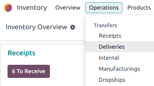

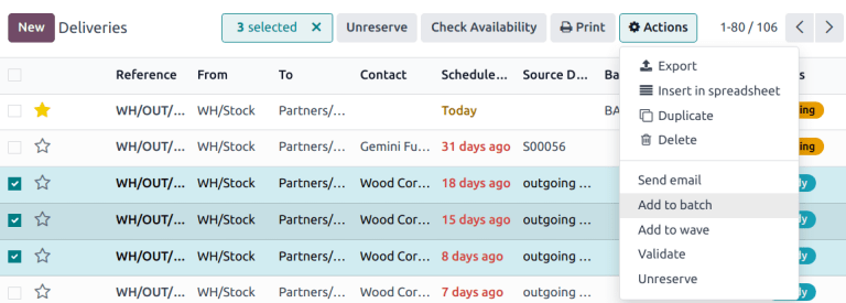

Existe otro método para crear traslados por lotes mediante la opción Agregar a lote de una lista. Ve al menú desplegable de la aplicación Inventario ‣ Operaciones y selecciona cualquiera de los Traslados para abrir una lista filtrada de traslados.
Muestra todos los tipos de transferencia en un menú desplegable.

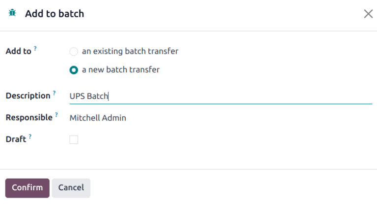

En la lista de transferencias, marca la casilla a la izquierda de las transferencias seleccionadas para agregarlas a un lote. Luego, ve al botón Acciones y haz clic en Agregar a lote en el menú desplegable que aparece.
Haz clic en Agregar a lote desde el botón Acciones.
Así se abre una ventana emergente Agregar a lote, en la que se puede asignar el empleado Responsable del alistamiento.
Elige una de las dos opciones para agregar al traslado por lote existente o crea un nuevo traslado por lote.
Agrega una Descripción para este lote.
El campo de Descripción se puede usar para agregar a que los trabajadores identifiquen el origen del lote, dónde ponerlo, qué contenedores usar, etc.
Para crear un lote que se deba procesar después, selecciona la casilla de verificación Borrador.
Termina el proceso al hacer clic en Confirmar.
Mostrar la ventana *Añadir al lote* para crear un traslado por lotes.

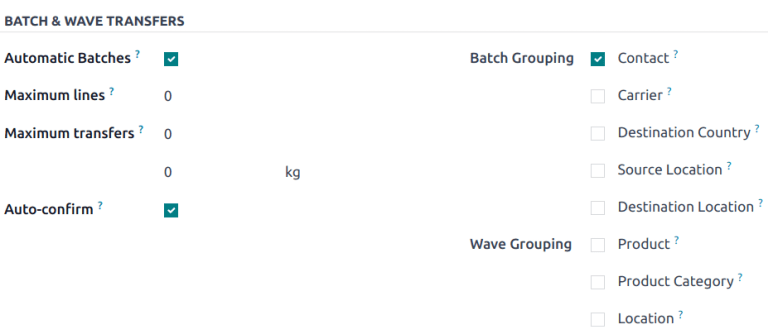

Lotes automáticos
Los lotes se pueden crear y asignar de forma automática según varios criterios. Debe definir los Lotes automáticos en el tipo de operación.
En un proceso de entrega de varios pasos, la operación de alistamiento se puede agrupar por cliente, mientras que la operación de envío se puede organizar por transportador y país de destino.
Para activar los lotes automáticos, ve a Inventario ‣ Configuración ‣ Tipos de operación y selecciona el tipo de operación que quieras (por ejemplo, Órdenes de entrega, Alistamiento, etc.). En el encabezado Transferencias por lote, cambia el campo Creación de lotes a Automático. Luego, marca uno o más criterios en Agrupar por. Aunque marques varias opciones de agrupación, solo se crea un lote.
Los lotes se pueden generar de forma automática según los siguientes criterios:
  • Contacto
  • Producto
  • Categoría del producto
  • Transportista
  • País de destino
  • Ubicación de origen general
  • Ubicación de origen del producto
  • Ubicación de destino
  • Fecha si es igual
La página de ajustes de transferencias por lote y ola con los criterios de agrupamiento por lote automático visible.

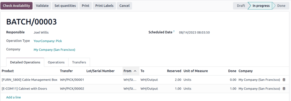

Asegúrate de que la transferencia por lotes esté completa cuando el botón Validar aparezca resaltado. Si en cambio aparece resaltado el botón Reservar, significa que hay artículos en el lote que no están disponibles en existencia.

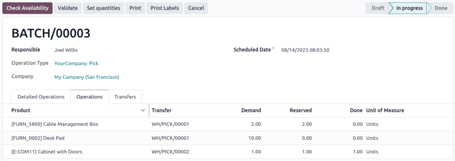

Para ver la lista completa de productos, selecciona la transferencia por lotes deseada. En la pestaña Operaciones, la columna Cantidad indica la cantidad requerida para la orden. La columna Reservado muestra las existencias disponibles para cumplir la orden. Por último, la columna Alistado indica los productos que ya fueron alistados y están listos para el siguiente paso.
Para mostrar la columna Alistado, haz clic en el ícono (ajustar configuración) en la esquina superior de la pestaña Operaciones y luego selecciona Alistado.
El producto Lámpara de oficina está agotado (su Cantidad es 0.00), y su Demanda no se puede cumplir.
Haz clic en el botón Reservar para buscar de nuevo productos disponibles en existencias.
Muestra las cantidades reservadas no disponibles en la pestaña Operaciones.

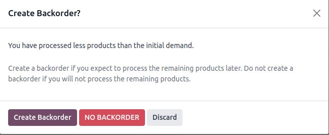

Crear una orden parcial
En el formulario de la transferencia por lotes, si la Cantidad del producto es menor que la cantidad Reservada, al hacer clic en el botón Validar aparece la ventana emergente ¿Crear orden parcial?.
Al hacer clic en el botón Crear orden parcial, se crea automáticamente una orden parcial para los productos no cumplidos.
Al crear una nueva orden parcial, las transferencias que no se han validado en el lote se quitarán de él.
Haz clic en Sin orden parcial para terminar el alistamiento sin crear una orden parcial.
Haz clic en Descartar para cancelar la validación y volver al formulario de la transferencia por lotes.
Muestra la ventana emergente ¿Crear orden parcial?.
