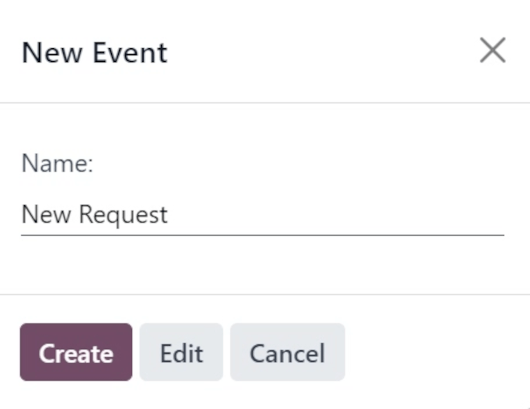

Haz clic en cualquier parte del calendario para crear una nueva solicitud, esto abrirá la ventana emergente Nuevo evento. En el campo Nombre: deberá asignarle un título a la nueva solicitud.
La ventana emergente de creación de nuevos eventos.
Al hacer clic en el botón Crear de la ventana emergente se guarda la nueva solicitud sin tener que agregar detalles adicionales. Si deseas cancelar la creación de la solicitud, haz clic en el botón correspondiente.

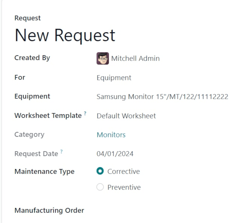

En el campo Solicitud deberá asignarle un título. En el campo Creado por, con el menú despegable, selecciona al usuario que creó la solicitud. De forma predeterminada, este campo se completa en automático con el usuario que está creando la solicitud.
Formulario para crear una nueva solicitud de mantenimiento.
En el campo Para, con el menú desplegable, selecciona si esta solicitud es para un equipo o un centro de trabajo.
Si en el campo Para selecciona Centro de trabajo aparecerán otros dos campos en el formulario: Centro de trabajo y Bloquear centro de trabajo.
En el campo Centro de trabajo selecciona a qué centro de trabajo del almacén se aplicará esta solicitud de mantenimiento.
Si la casilla de la opción Bloquear centro de trabajo está seleccionada no podrá planificar órdenes de trabajo u otras solicitudes de mantenimiento en este centro de trabajo mientras esta solicitud esté activa.
Si en el campo Para selecciona Equipo, que es la opción predeterminada, selecciona la máquina o herramienta que necesita mantenimiento en el campo Equipo. Luego de seleccionar una pieza específica aparece el campo Categoría en color gris, allí aparece la categoría de equipo a la que pertenece.
En el campo Plantilla de hoja de trabajo, haz clic en el menú desplegable para seleccionar una plantilla en caso de que sea necesaria. Estas plantillas están personalizadas y el empleado que realiza el mantenimiento podrá completarlas.
Abajo del campo Categoría aparece el campo Fecha de solicitud que muestra la fecha solicitada para el mantenimiento.
El campo Tipo de mantenimiento cuenta con dos botones de opción para seleccionar entre mantenimiento correctivo o preventivo.
El mantenimiento correctivo es para solicitudes que surgen de las necesidades que deben atenderse de inmediato (por ejemplo, equipo averiado), mientras que el mantenimiento preventivo es para solicitudes planificadas que evitarán averías en el futuro.
Si la solicitud está relacionada a una orden de fabricación específica, selecciónela en el campo Orden de fabricación.
Con el menú desplegable del campo Equipo selecciona el equipo de mantenimiento que realizará esta acción y en el campo Responsable selecciona al técnico responsable de la solicitud.

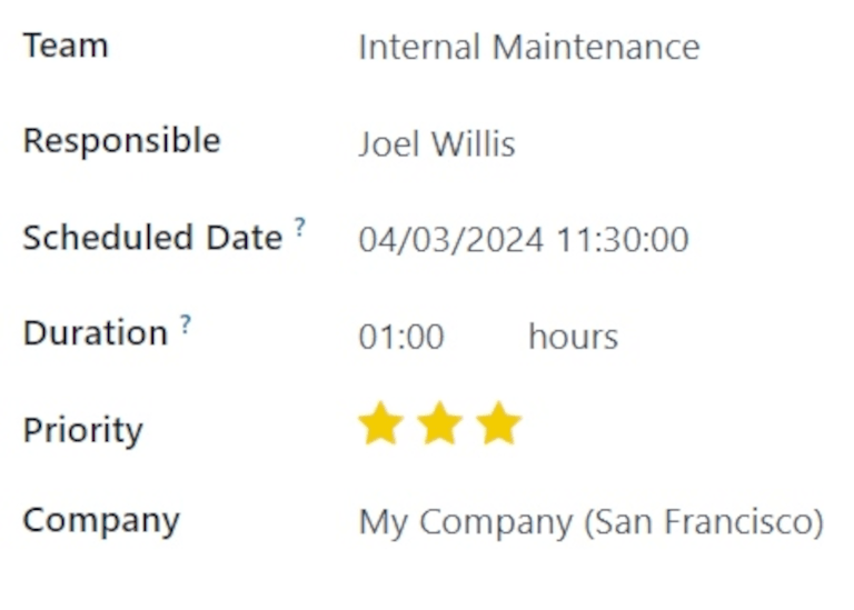

En el campo Fecha programada, haz clic en la fecha para abrir un calendario emergente. Ahí selecciona la fecha planificada del mantenimiento y haz clic en Aplicar para guardarla.
En el campo Duración escribe la cantidad de horas (en formato 00:00) que está planeado que dure el mantenimiento.
En el campo Prioridad elige una que se encuentre entre una y tres ⭐⭐⭐ (estrellas), estas indican la importancia de la solicitud de mantenimiento.
Si se encuentra en un entorno multiempresa, en el campo Empresa, selecciona con el menú desplegable la empresa a la que pertenece esta solicitud de mantenimiento.

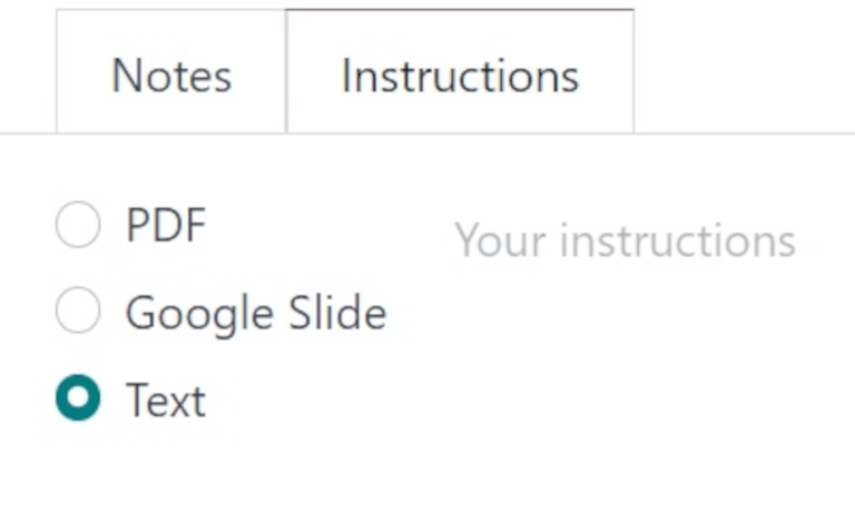

En la parte inferior del formulario hay dos pestañas: Notas e Instrucciones.
En la pestaña Notas escribe las notas internas, en caso de que sean necesarias, para el equipo o técnico asignado a la solicitud.
En la pestaña Instrucciones, en caso de que sean necesarias, selecciona alguno de los tres botones de opción para proporcionar instrucciones de mantenimiento al equipo o técnico asignado. Los métodos disponibles para esto son a través de PDF, Presentaciones de Google o texto.

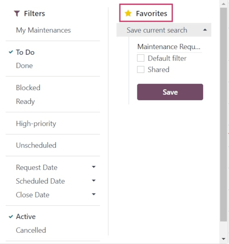

En el lado derecho del menú desplegable aparecen los favoritos y las búsquedas que haya guardado como favoritas para consultarlas después.
Sección de filtros favoritos en el menú desplegable.
Para guardar una nueva búsqueda en Favoritos, selecciona los filtros que quieras. Luego, haz clic en Guardar búsqueda actual. En el campo que aparece justo abajo de Guardar búsqueda actual, asigna un nombre a la búsqueda.
Abajo del nombre asignado aparecen dos opciones, puede guardar la búsqueda como el filtro predeterminado o como un filtro compartido.
Si seleccionas Filtro predeterminado, esta búsqueda aparecerá de forma predeterminada cuando abras la vista de calendario.
Otros usuarios podrán usar el filtro si seleccionas la opción Compartido.
Haz clic en Guardar cuando haya terminado. Al hacer clic, el filtro favorito aparecerá en la columna Favoritos y también aparecerá el icono ⭐ (estrella dorada) junto al nombre del filtro en la barra de búsqueda.

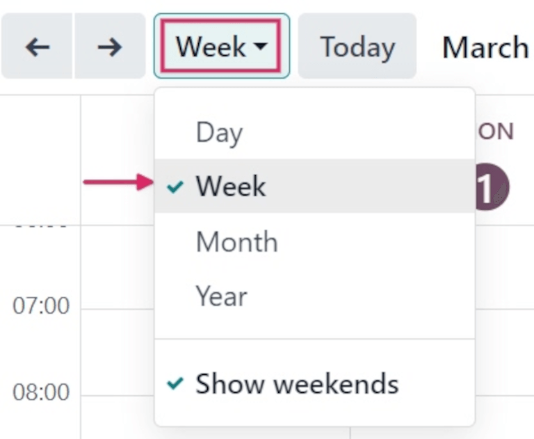

En la esquina superior izquierda de la página hay un menú desplegable configurado de forma predeterminada con semana. Al hacer clic en él aparecen diferentes periodos para visualizar el calendario, como día, mes y año. La opción Mostrar fines de semana también está seleccionada de forma predeterminada, si la desmarca no aparecerán en el calendario.
Opciones de periodo en el menú desplegable del calendario.
A la izquierda de este menú se encuentran los iconos ⬅️ (flecha izquierda) y ➡️ (flecha derecha) y al hacer clic en ellos, el calendario se mueve hacia atrás o hacia adelante según corresponda.
De forma predeterminada, en el menú desplegable está establecida la opción Semana y del lado derecho aparece el botón Hoy. Al hacer clic en el botón anterior restablecerá el calendario para ver la fecha actual.

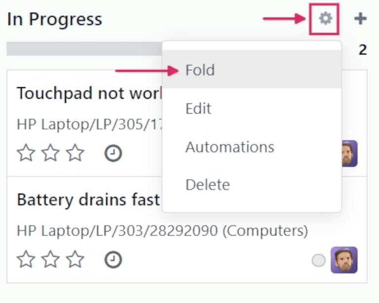

En la vista de kanban, todas las solicitudes de mantenimiento abiertas aparecen en columnas correspondientes a sus respectivas etapas del proceso de mantenimiento.
Cada solicitud de mantenimiento aparece en la respectiva tarjeta de su tarea y estas se pueden arrastrar y soltar en otras etapas del flujo de kanban.
Cada columna tiene su nombre (por ejemplo, En progreso) y al pasar el cursor por encima aparece el icono ⚙️ (engranaje). Al hacer clic en el icono ⚙️ (engranaje) abrirá una lista de opciones para esa columna: Plegar, Editar, Automatizaciones y Eliminar.
Opciones de columna para la etapa en la vista de kanban.
Hacer clic en Plegar oculta la columna y su contenido.

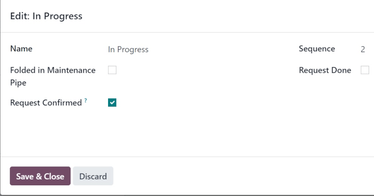

Hacer clic en Editar abre la ventana desplegable Editar: (nombre de la etapa) con el nombre de etapa correspondiente y ahí puede editar los detalles de la columna. Las siguientes son las opciones que puede editar:
Ventana emergente para editar la columna En progreso.
  • Nombre: el nombre de la etapa en el flujo de kanban.
  • Plegada en el flujo de mantenimiento: cuando está seleccionada, la columna de esta etapa se pliega de forma predeterminada en el tipo de vista de kanban.
  • Equipos de mantenimiento
Cuando termines, haz clic en Guardar. Si no hiciste cambios, haz clic en Descartar o en el icono X para cerrar la ventana emergente.

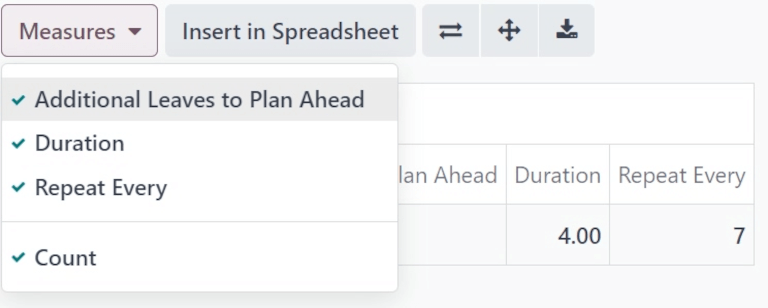

Para agregar más datos a la tabla dinámica haz clic en el botón Medidas, esta acción abrirá un menú desplegable. La opción Número esta seleccionada de forma predeterminada. Las opciones adicionales para agregar a la tabla son Pausas adicionales por planear, Duración, y Repetir cada.
Opciones de medidas en la página de la vista de tabla dinámica.

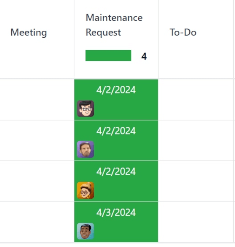

En la vista de actividad todas las solicitudes de mantenimiento abiertas aparecen en su propia fila y es posible programar actividades relacionadas con ellas.
Solicitudes de mantenimiento en la vista de actividad.

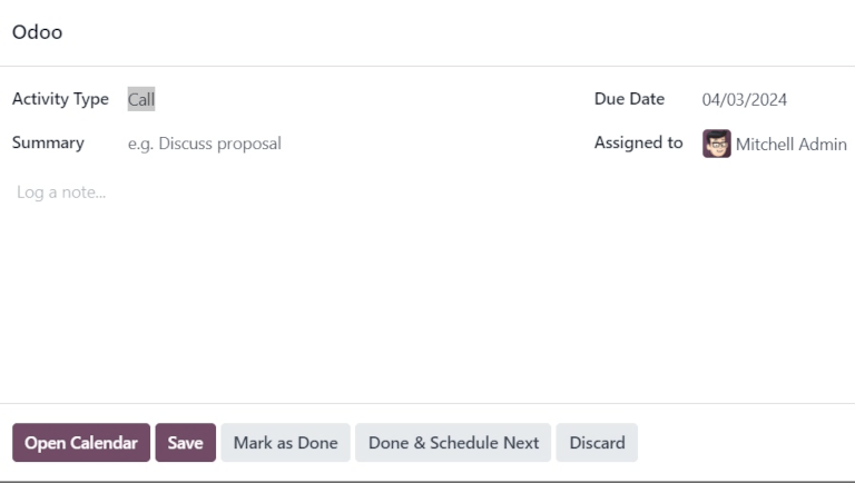

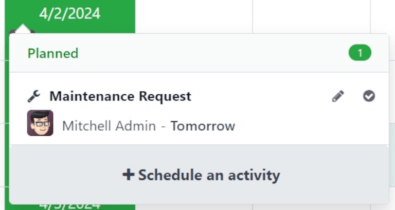

Las solicitudes de mantenimiento aparecen como actividades en la columna Solicitud de mantenimiento. Al hacer clic en una actividad se abre una ventana emergente que lista las actividades de esa solicitud, con el responsable y la fecha límite. Para programar una actividad desde ahí, haz clic en ➕ Programar una actividad. Esto abre la ventana emergente Programar actividad.
En la ventana emergente, elige el tipo de actividad con los botones de la parte superior y luego elige una fecha y una hora. Haz clic en el botón de la parte inferior, cuyo nombre cambia según el tipo de actividad (por ejemplo, Organizar reunión), para programar la actividad.
Ventana emergente para programar una actividad.
La vista de actividad muestra cada tipo de actividad disponible al programar una en su propia columna. Estas columnas son Actividades pendientes, Correo electrónico, Llamada, Reunión, Solicitud de mantenimiento y Documento.
Para programar una actividad con ese tipo en específico, haz clic en cualquier cuadro vacío de la fila de la solicitud de mantenimiento que quieras y haz clic en el icono ➕ (más). Esto abre la ventana emergente Nexovate, en la que puedes programar la actividad: elige el tipo de actividad, escribe el resumen, elige la fecha límite y el usuario asignado y, si lo necesitas, agrega una función y una nota en el campo Registrar una nota…. Luego haz clic en Programar para programar la actividad, en Marcar como hecho para cerrarla o en Descartar para cancelarla.
Ventana emergente Nexovate para programar una actividad.
