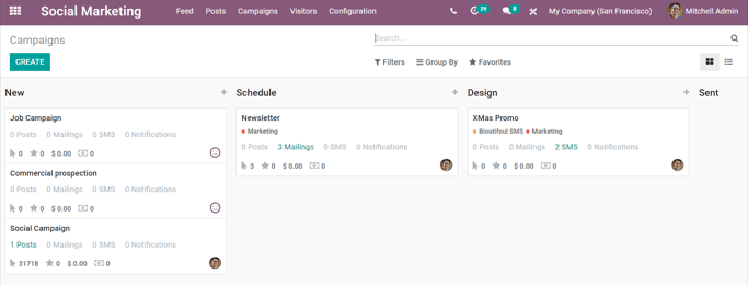

Abra la aplicación Redes sociales para acceder a un resumen completo de todas las campañas y, en el menú superior, haz clicen Campañas. Aparecerá otra página con las campañas en la vista predeterminada de kanban.
Vista de la página de campañas en la aplicación Redes sociales de Nexovate.

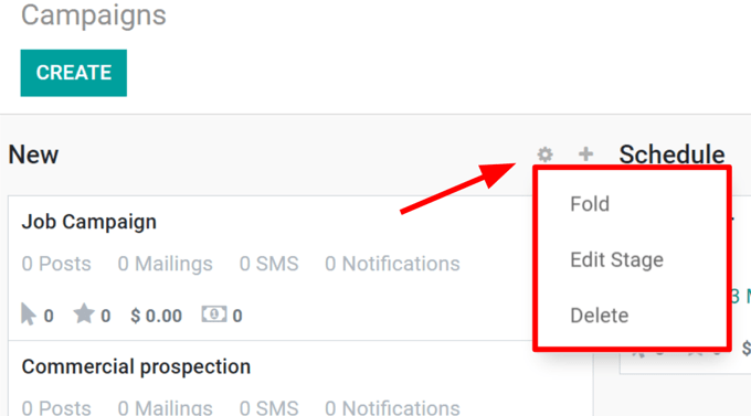

Cada etapa en la vista de kanban se puede editar al hacer clic en el icono de engranaje del lado izquierdo del + (signo de más) que se encuentra a la derecha del título de la etapa.
El icono de engranaje solo aparece cuando el cursor se sitúa a la izquierda del + (signo de más). Al hacer clic en el icono de engranaje, un menú desplegable muestra las siguientes opciones: Plegar, Editar etapa y Eliminar.
Hacer clic en Plegar minimiza la columna de esa etapa en específico. Para restaurarla, haz clic en la versión plegada en el tablero principal de Campañas en la vista de kanban predeterminada.
Al seleccionar Editar etapa se muestra una ventana emergente en la que se puede modificar el nombre y la secuencia de la etapa. Recuerda hacer clic en Guardar si realiza modificaciones.
Para eliminar una etapa por completo, haz clic en Eliminar.

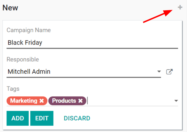

En el tablero Campañas puedes crear una campaña nueva al hacer clic en el signo de agregado rápido + (signo de más) que se encuentra en la esquina superior derecha de cada etapa en el flujo, visible en la vista de kanban. También puedes crear una campaña al hacer clic en Nuevo en la esquina superior izquierda del mismo tablero.
Ambas opciones muestran una ventana de detalle para una nueva campaña directamente en el tablero de campañas al hacer clic.
Vista de la opción para agregar una campaña de forma rápida en la aplicación Redes sociales de Nexovate.
Aquí escribe el:guilabel:nombre de la campaña, la persona responsable y las etiquetas. Cuando terminesde realizar todas las modificaciones, haz clic en Agregar para añadir la campaña a la base de datos.

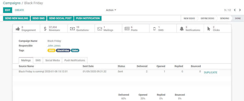

Desde la página de plantilla de campaña puedes personalizar o modificar varios elementos y puedes crear, modificar, enviar o programar varias formas de comunicación. A continuación se muestra una muestra de una plantilla de campaña completa.
Vista de la página de plantilla de campaña con una muestra en Redes sociales de Nexovate.

Si instalas las aplicaciones adecuadas y realizas los ajustes correspondientes (como se indicó anteriormente), hay cuatro formas de opciones de comunicación y contenido que se pueden agregar a las campañas. Cada una de estas opciones se muestra como botones en la esquina superior izquierda de la página de plantilla de campaña.
  • Enviar nuevo correo masivo: muestra una plantilla de correo electrónico en blanco en una página separada, desde allí puedes personalizar el mensaje completamente de varias maneras.
  • Enviar SMS: muestra una plantilla de SMS en blanco en una página separada, en esta puedes crear y configurar una comunicación SMS.
  • Enviar publicación social: muestra una plantilla de publicación social en blanco en una página separada, desde aquí puedes crear una publicación y esta se aplica a las cuentas de redes sociales que ya están conectadas a la base de datos.
  • Notificación push: muestra una plantilla de publicación social similar en blanco en una página separada, sin embargo, las opciones de notificación push ya están preseleccionadas en el campo Publicar en .
Una vez que termina de crear cualquier forma de comunicación, Nexovate vuelve a la página Plantilla de campaña y muestra el nuevo contenido en la pestaña correspondiente (es decir, correos, SMS, redes sociales y/o notificaciones push).
A medida que agrega contenido y comunicaciones a una campaña aparecen pestañas para esos medios junto a varios botones inteligentes analíticos (por ejemplo, Ingresos, Cotizaciones, Leads…).
Estos botones inteligentes, ubicados en la parte superior de la plantilla, muestran diferentes métricas relacionadas con la campaña y sus diversas comunicaciones y contenidos. Cuando haces clic en cualquier botón inteligente, aparece una página separada específica para ese elemento particular de la campaña, lo que permite un análisis más rápido y organizado.
