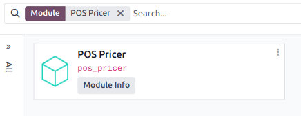

Como requisito previo, active el módulo Etiquetas electrónicas para PdV (nombre técnico pos_pricer) para tener todas las funciones para usar las etiquetas electrónicas Pricer.
Instalación del módulo Etiquetas electrónicas para PdV desde las aplicaciones

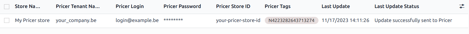

De forma similar a la configuración en Pricer, necesita crear una tienda Pricer por ubicación física. Para ello, vaya a Punto de venta ‣ Configuración ‣ Tiendas Pricer, haga clic en Nuevo, y rellene la línea con la información requerida:
  • Nombre de la tienda: puede poner el nombre que quiera.
  • Nombre del tenedor de Pricer: el nombre de su cuenta de empresa en Pricer, normalmente seguido de country_code. Este valor lo proporciona Pricer.
  • Inicio de sesión en Pricer: el nombre de usuario de su cuenta Pricer.
  • Contraseña Pricer: la contraseña de su cuenta de Pricer.
  • ID de la tienda Pricer: el identificador de la tienda Pricer relacionada, tal y como está definido en su base de datos Pricer.
Configuración de una tienda Pricer
  • La columna Etiquetas de Pricer se actualiza automáticamente cuando se vincula una etiqueta a un producto.
  • Las columnas Última actualización y Estado de la última actualización se actualizan de forma automática cuando las etiquetas se cambian.

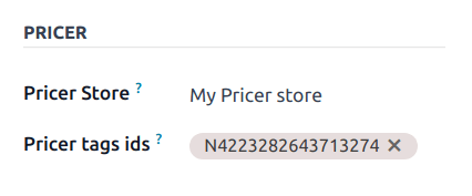

  2. Vaya a la pestaña Ventas, baje a la sección Pricer y seleccione la Tienda Pricer correspondiente.
    Vincular productos a etiquetas Pricer
  3. Copie el ID de la etiqueta desde la etiqueta misma o escanee el código de barras para llenar el campo ID de etiquetas de Pricer.
    Los ID de Pricer están formados por una letra seguida por 16 dígitos.

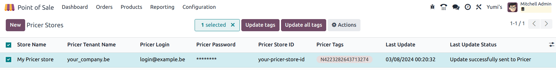

Para forzar una actualización, active el modo de desarrollador y después:
  1. Vaya a Punto de venta ‣ Configuración ‣ Tienda Pricer.
  2. Seleccione la o las tiendas deseadas.
  3. Haga clic en Actualizar etiquetas para actualizar todas las etiquetas que se verán afectadas por estos cambios:
    • el nombre del producto, precio, código de barras o impuestos para el cliente
    • Currency
    • Tienda o etiquetas Pricer asociadas
También puede hacer clic en Actualizar todas las etiquetas para forzar una actualización en cada etiqueta, sin importar si se hicieron cambios.
Actualizar todas las etiquetas de Pricer
Si una etiqueta de Pricer procesó y aceptó una solicitud, el campo de estado será La actualización se pudo enviar a Pricer. Si hay algún problema, el sistema mostrará un mensaje de error.

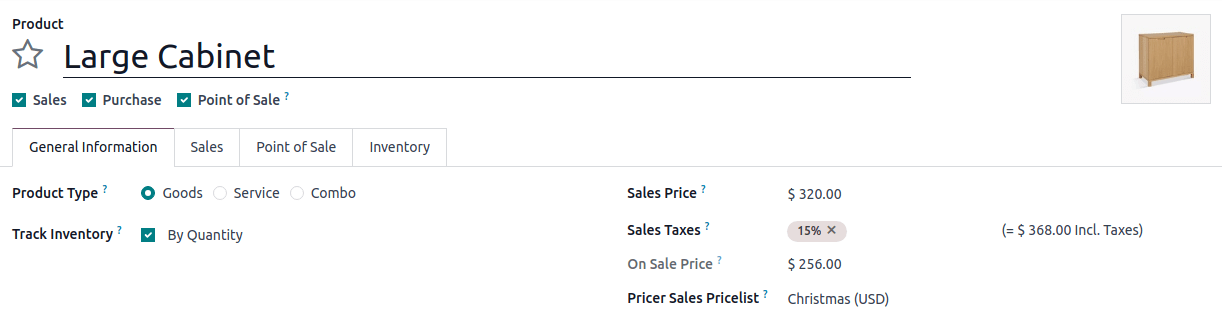

Para mostrar una etiqueta de descuento en un dispositivo Pricer debe vincular una lista de precios a la variante de producto asociada con la etiqueta.
Para ello, abra el formulario de la variante de producto:
  1. Vaya a Punto de venta ‣ Productos ‣ Variantes de producto.
  2. Seleccione el producto al que desea aplicarle un descuento.
Configure la lista de precios correspondiente:
  1. Vaya a la pestaña Información general.
  2. Seleccione una lista en el campo Lista de precios de venta de Pricer.
El campo Precio a la venta aparecerá una vez que haya seleccionado una lista de precios e incluirá el precio de venta con el descuento aplicado.
Vincular una lista de precios a una variante de producto
Luego de actualizar sus etiquetas electrónicas, la etiqueta PROMO debe aparecer en la etiqueta electrónica. El precio anterior aparecerá tachado y también incluirá el precio con descuento.
