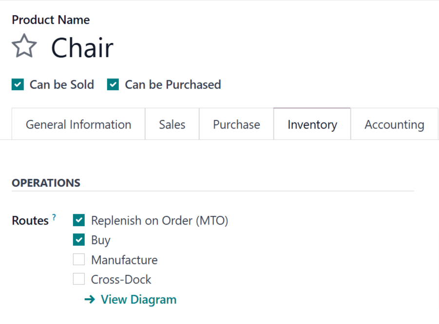

En el formulario del producto, ve a la pestaña Inventario. En la sección Operaciones, marca la casilla junto a la opción Reponer bajo pedido (MTO) en el campo Rutas.
Selecciona la ruta MTO en la pestaña Inventario.
Después de habilitar la ruta MTO, deben realizarse configuraciones adicionales dependiendo de si el producto es comprado o manufacturado.
Las rutas Comprar y Fabricar están ocultas por defecto en el campo Rutas de la pestaña Operaciones. Se aplican automáticamente a los productos comprados y fabricados según su configuración, como se describe más abajo en esta sección.

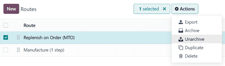

Para habilitar manualmente estas rutas en los formularios de productos, ve a Aplicación Inventario ‣ Configuración ‣ Ajustes y asegúrate de que Rutas de varios pasos esté habilitado. Luego, ve a Configuración ‣ Rutas y selecciona la ruta deseada. En la página de la ruta, marca la casilla junto a Productos en la sección Aplicable en.
