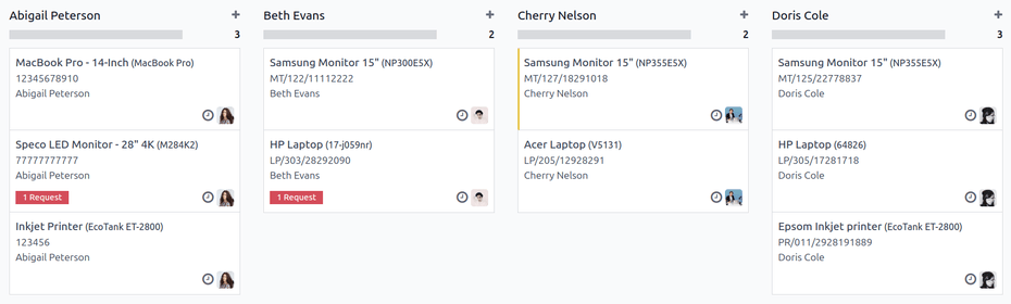

Una vez en la vista de kanban del equipo del empleado, elimina el filtro Empleado asignado que está en la barra de búsqueda de forma predeterminada. Esta acción mostrará todo el equipo disponible en la base de datos, incluido el que está asignado a cada empleado y a departamentos enteros.
Haz clic en la barra de búsqueda y selecciona:guilabel:Empleado en la columna Agrupar por. El equipo aparecerá organizado por empleado en la vista de kanban.
En la vista de kanban que muestra todos los registros de equipo, puede reasignar equipo si hace clic y arrastra una de las tarjetas al empleado deseado. Esto cambiará quién es el propietario del equipo.
La vista de kanban de todo el equipo de todos los empleados.

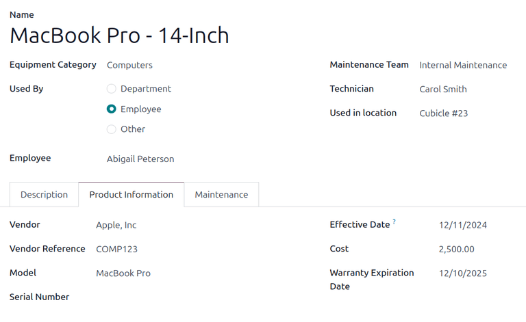

Todo el equipo que tiene asignado el empleado aparecerá en tarjetas de kanban. Haz clic en el botón Nuevo que se encuentra en la esquina superior izquierda para agregar un nuevo registro. Esta acción abrirá un formulario vacío de Equipo.
Completa el formulario de equipo para el equipo del empleado.
No es necesario que complete un formulario de equipo para el mismo artículo, basta con duplicarlo y actualizarlo.
En el formulario de equipo, haz clic en el icono (Acciones) que se encuentra en la esquina superior izquierda y luego selecciona:icon:fa-clone Duplicar.
Aparecerá un formulario idéntico con todos los campos completados, a excepción del número de serie.
Escribe el:guilabel:número de serie en el formulario y haz los cambios necesarios, por ejemplo, cambia el:guilabel:empleado asignado.
Un formulario duplicado con todos los campos completados, a excepción del número de serie.
