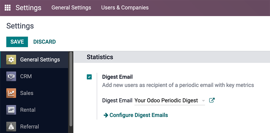

Para comenzar a enviar correos de resumen, ve a Ajustes ‣ sección Correos, activa la función Correos de resumen y haz clic en Guardar.
Sección Correos electrónicos de resumen dentro los ajustes generales.

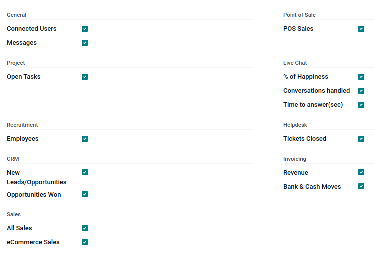

Los KPI disponibles de forma inmediata en la pestaña KPI de la plantilla de correo electrónico de resumen son los siguientes:
General
  • Usuarios conectados
  • Mensajes
CRM
  • Nuevos leads
  • Oportunidades ganadas
Proyecto
  • Tareas abiertas
Soporte al cliente
  • Tickets cerrados
Chat en vivo
  • % de satisfacción
  • Conversaciones gestionadas
  • Tiempo de respuesta (seg)
Ventas
  • Todas las ventas
  • Ventas de comercio electrónico
Ventas
  • Todas las ventas
Facturación
  • Ingresos
  • Banco y movimientos de efectivo
Punto de venta
  • Ventas del punto de venta
Reclutamiento
  • Empleados
Personalizado
