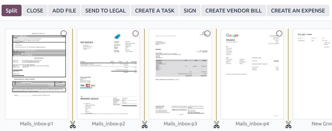

División y fusión de PDF
Para dividir un PDF en páginas individuales o grupos de páginas, abre el PDF, haz clic en el botón Acciones y selecciona Dividir PDF. Haz clic en el icono (tijeras) ubicado entre las páginas para eliminar una división si es necesario, y luego haz clic en Dividir para confirmar.
Dividir un PDF
Para fusionar los archivos PDF, sigue los siguientes pasos
  1. Ve a la carpeta que contiene los archivos que quieres combinar.
  2. Mantén presionada la tecla Ctrl y haz clic en los archivos correspondientes.
  3. Haz clic en el botón Acciones y selecciona Fusionar PDF.
  4. Si es necesario, haz clic en Agregar archivo para buscar y seleccionar un archivo PDF desde su computadora.
  5. Haz clic en el icono (tijeras) que aparece entre los archivos.
  6. Haz clic en Dividir para fusionarlos.
La versión fusionada reemplazará a los archivos PDF originales.
  • Presiona Shift + S para agregar o eliminar todas las divisiones entre páginas.
  • Para borrar una página en específico, selecciónala y después haz clic en Eliminar.

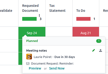

Para ver la lista de todos los archivos solicitados, cambia a la vista de Actividad de la aplicación Documentos y consulta la columna Documento solicitado. Haz clic en la fecha del archivo para ver sus detalles. Desde ahí puede:
  • Subir un archivo con el botón (subir).
  • Editar la actividad con el botón (editar).
  • Cancelar la actividad con el botón (cancelar).
  • Enviar un recordatorio por correo electrónico. Haz clic en Previsualizar para observar una vista previa del contenido del correo electrónico de recordatorio si lo necesita. Por último, haz clic en Enviar ahora.
Para enviar un recordatorio por correo electrónico para todos los archivos solicitados, haz clic en el icono (tres puntos verticales) en la columna Documento solicitado y selecciona Solicitud de documento: recordatorio.
Captura de pantalla donde se muestra cómo enviar un correo electrónico de recordatorio desde la vista Actividad.

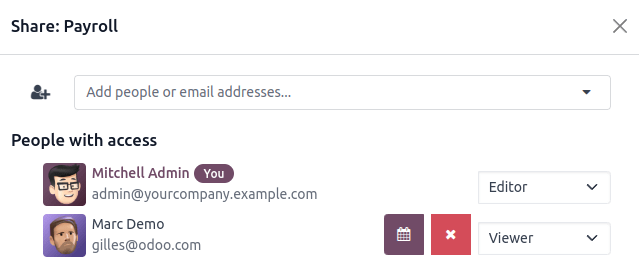

Uso compartido y permisos de acceso
Solo puede compartir y editar los permisos de acceso de carpetas y archivos si tiene permisos de edición.
Los permisos de acceso se pueden establecer:
  • Para carpetas: Selecciona la carpeta, haz clic en el icono (engranaje) y selecciona Compartir.
  • Para archivos: Abre el archivo y haz clic en Compartir en la barra superior.
Cambia a la vista de lista para compartir o gestionar los permisos de acceso de varios archivos o carpetas al mismo tiempo.
Para otorgar acceso a usuarios o contactos específicos, sigue los pasos a continuación:
  1. En el campo (Invitar personas) selecciona los usuarios o contactos a los que les quieres dar acceso del menú desplegable o ingresa su dirección de correo.
    Se debe habilitar la opción Acceso con enlace antes de darle acceso a contactos externos.
  2. Establece el campo Función como Visualizador o Editor.
  3. Si quieres, desactiva la opción Noticar para evitar enviar una notificación por correo.
  4. Haz clic en Compartir para dar acceso (con o sin notificaciones) o Copiar enlace para copiar el enlace al portapapeles.
Para quitar un permiso o configurar una fecha límite para el mismo, pasa el cursor por encima del contacto y haz clic en el botón (eliminar) o (calendario) respectivamente.
Pasa el ratón sobre el permiso para mostrar los botones.
Para configurar el Acceso general para Usuarios internos o Acceso con el enlace, selecciona Visualizador, Editor, o Ninguno (para restringir el acceso por completo). Para Acceso con el enlace también puedes especificar si la carpeta o el archivo debe ser Descubrible (es decir, que se pueda acceder a él si se busca). Haz clic en Guardar para aplicar los cambios, después en Copiar enlaces para copiar el enlace al portapapeles.
  • Cada URL de carpeta y archivo incluye los permisos de acceso que se le asignaron. Cuando compartas el enlace a una carpeta, se redirige a los destinatarios a un portal específico donde podrán ver los archivos en esa carpeta, sin incluir aquellos con permisos de acceso restringidos.
  • Los usuarios del portal pueden acceder a carpetas y archivos que tengan el permiso de ver o editar a través del portal del cliente al hacer clic en la tarjeta Documentos.
