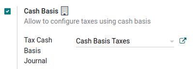

Ve a Contabilidad ‣ Configuración ‣ Ajustes y, en la sección Impuestos, activa Traslado y acreditación de impuestos.
Después, define el Diario de base de impuesto en efectivo. Haz clic en el botón de enlace externo junto al diario para actualizar sus propiedades predeterminadas, como el Nombre del diario, Tipo o Código corto.
Selecciona el diario de base de impuesto en efectivo y haz clic en el enlace externo.

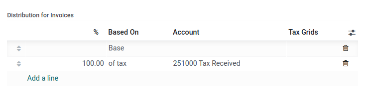

La columna Cuenta de la pestaña Definición refleja las cuentas transitorias adecuadas para registrar los impuestos hasta que se registre el pago.
Completa la columna "Cuenta" con una cuenta transicional en la que irán los impuestos hasta que se registre el pago

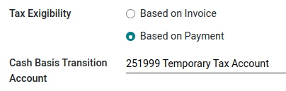

En la pestaña Opciones avanzadas, decide la Exigencia de impuestos. Selecciona Con base en el pago para que el impuesto se cause cuando se reciba el pago de la factura. Luego puedes definir la Cuenta transitoria de base de efectivo, donde se registra el importe del impuesto mientras la factura original no se haya conciliado.
Completa la cuenta transitoria de base de efectivo, donde se registran los importes de impuestos hasta la conciliación del pago.

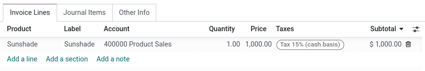

Para ilustrar el impacto de los impuestos de base de efectivo en las transacciones contables, veamos el ejemplo de las ventas de un producto que cuesta $1,000 con un impuesto de base de efectivo de 15%.
Se crean los siguientes asientos en su contabilidad, y el reporte de impuestos está vacío.
