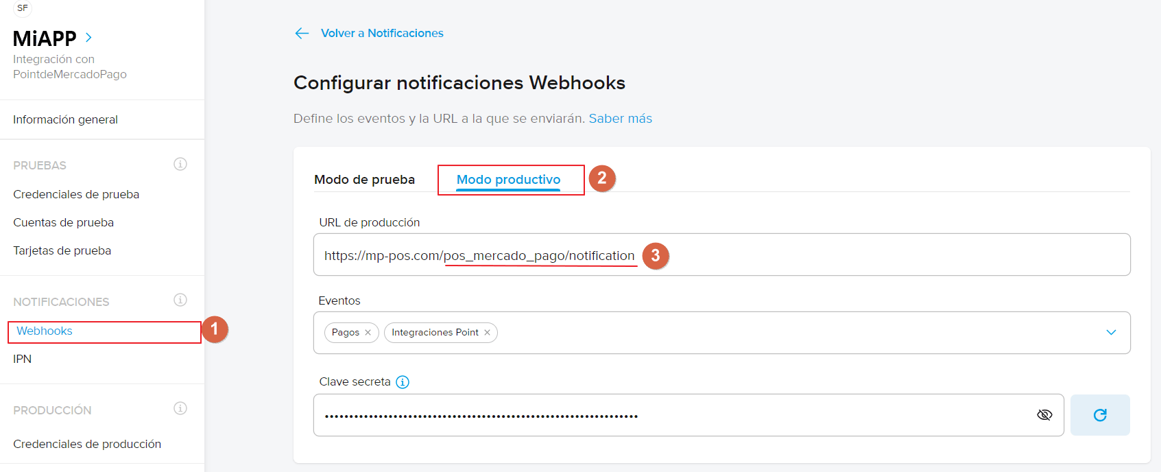

  1. Genera la clave secreta del webhook:
    1. Haz clic en Webhooks en la sección Notificaciones y después en Modo productivo.
    2. Pega la URL de tu base de datos de Nexovate seguida de /pos_mercado_pago/notification. Por ejemplo: https://miempresa.nexovate.com.co/pos_mercado_pago/notification.
    3. Copia la clave secreta del webhook generada y guárdala para el paso de Configuración en PdV de Nexovate.

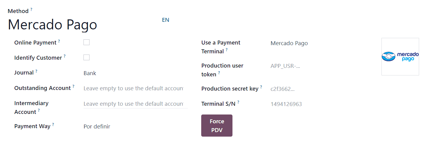

  1. Ve a Punto de venta ‣ Configuración ‣ Ajustes, dirígete a la sección Terminales de pago, activa Mercado Pago y haz clic en Guardar.
  2. Ve a Punto de venta ‣ Configuración ‣ Métodos de pago y crea el método de pago relacionado.
  3. Completa los campos obligatorios con las credenciales generadas con anterioridad:
    • Pega el token de acceso en el campo Token de usuario de producción.
    • Pega la clave secreta del webhook en el campo Clave secreta de producción.
    • Escribe el número de serie del terminal en el campo S/N de la terminal.
  4. Guarda el método de pago.
Las acciones en la terminal deben activar una notificación en la interfaz del PdV de Nexovate. Si no ocurre, revisa que la clave secreta del webhook sea correcta.
