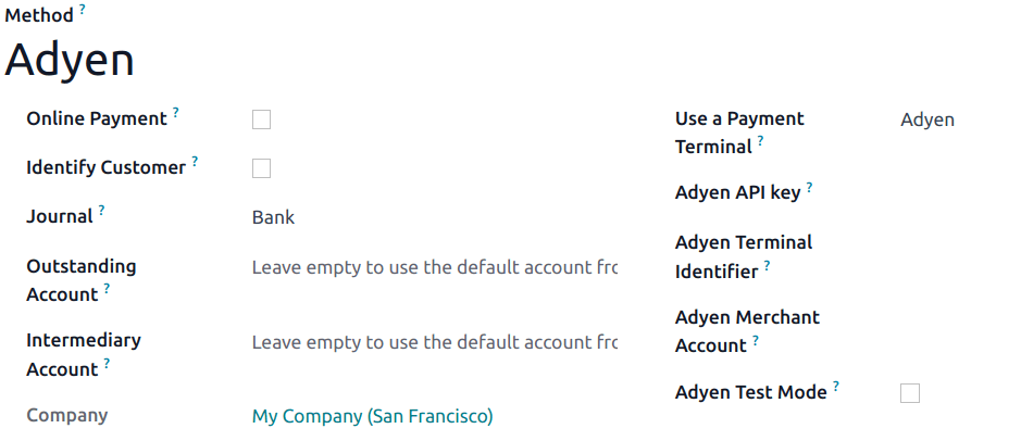

Configuración en Nexovate
Para configurar Adyen en Nexovate, primero debes habilitar Adyen y crear el método de pago. Luego, configura los ajustes específicos de Adyen en la pestaña Adyen del formulario del método de pago:
  1. Pega los siguientes valores en sus campos correspondientes:
  2. Copia la URL del evento al portapapeles haciendo clic en el icono (copiar), y luego pégala en tu cuenta de Adyen.
  3. Habilita Modo de prueba de Adyen si aún estás probando la integración.
