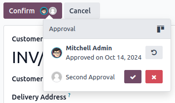

Una vez que hayas definido la regla de aprobación en un botón, el icono de avatar de un usuario aparecerá junto a la etiqueta del botón para cada paso de aprobación. Al hacer clic en el icono aparecerá uno o varios pasos.
Captura de pantalla del botón de confirmación con dos pasos de aprobación.
Si un usuario sin autorización hace clic en el botón, el sistema mostrará un mensaje de error y creará una actividad para los usuarios definidos en el campo Aprobadores en caso de que los haya.
Los usuarios autorizados pueden:
  • Realizar la acción si hacen clic en el botón en caso de que sea el último o único paso de aprobación.
  • Aprobar la acción y dejar que otro usuario la lleve a cabo (o moverla al siguiente paso de aprobación). Deberán hacer clic en el icono de avatar de un usuario que se encuentra junto a la etiqueta del botón y después en (aprobar).
  • Rechazar la acción al hacer clic en el icono de avatar de un usuario que se encuentra junto a la etiqueta del botón y después en el botón (rechazar).

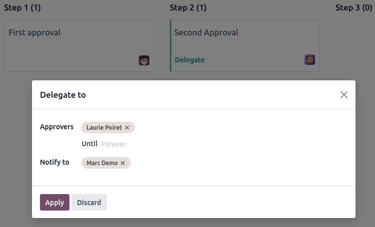

  • Delegar sus permisos de aprobación a uno o más usuarios para todos los registros al hacer lo siguiente (solo si son usuarios seleccionados en el campo Aprobadores):
    • Hacer clic en el icono (vista de kanban) y luego en Delegar.
    • Seleccionar a uno o más aprobadores, elegir hasta cuándo tendrán permisos de aprobación (si este campo se queda vacío será para siempre). También podrán seleccionar a los usuarios que deben recibir una notificación mediante una nota interna en el campo Notificar a.
      Captura de pantalla del cuadro de diálogo para delegar.
