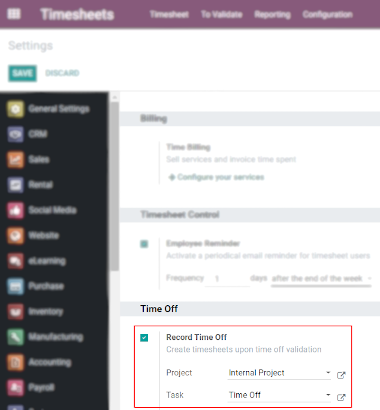

Primero, activa el modo de desarrollador, luego abre la aplicación Registro de horas y ve a Configuración ‣ Ajustes. Dirígete a la sección Vacaciones y selecciona la casilla Vacaciones. Esta función creará registros de horas para las solicitudes de permisos validadas y días festivos.
Al activarla aparecen dos campos: Proyecto y Tarea. El valor predeterminado de Proyecto es Interno, y el de Tarea es Vacaciones. Estos campos indican a Nexovate dónde registrar los permisos, en qué proyecto y en qué tarea. Puedes modificarlos con el menú desplegable en caso de que sea necesario.
Las opciones disponibles dependen de las aplicaciones instaladas.

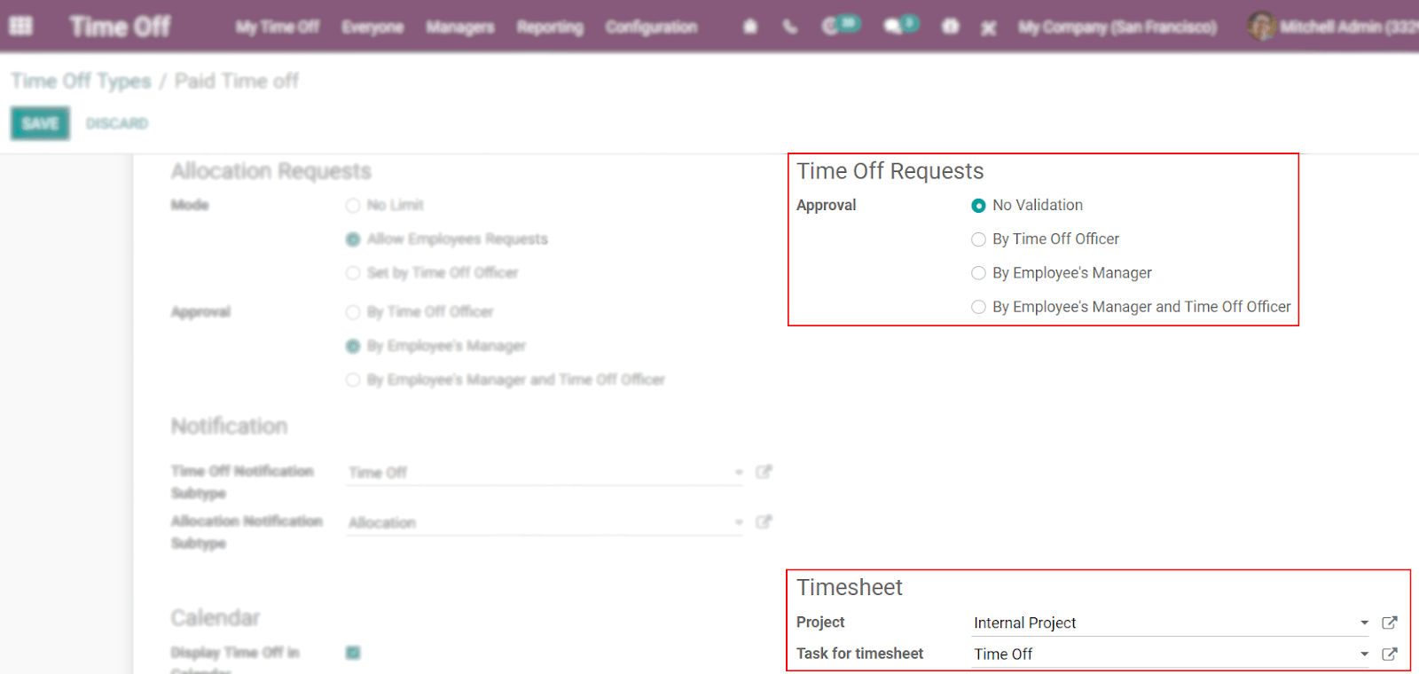

Las categorías de permiso sin requisitos de validación crean registros de horas al instante. Las solicitudes que requieren validación crean los registros después de aprobar la solicitud.
Para verificar si un tipo de permiso requiere aprobación, revisa la sección Aprobaciones del formulario del tipo de permiso.

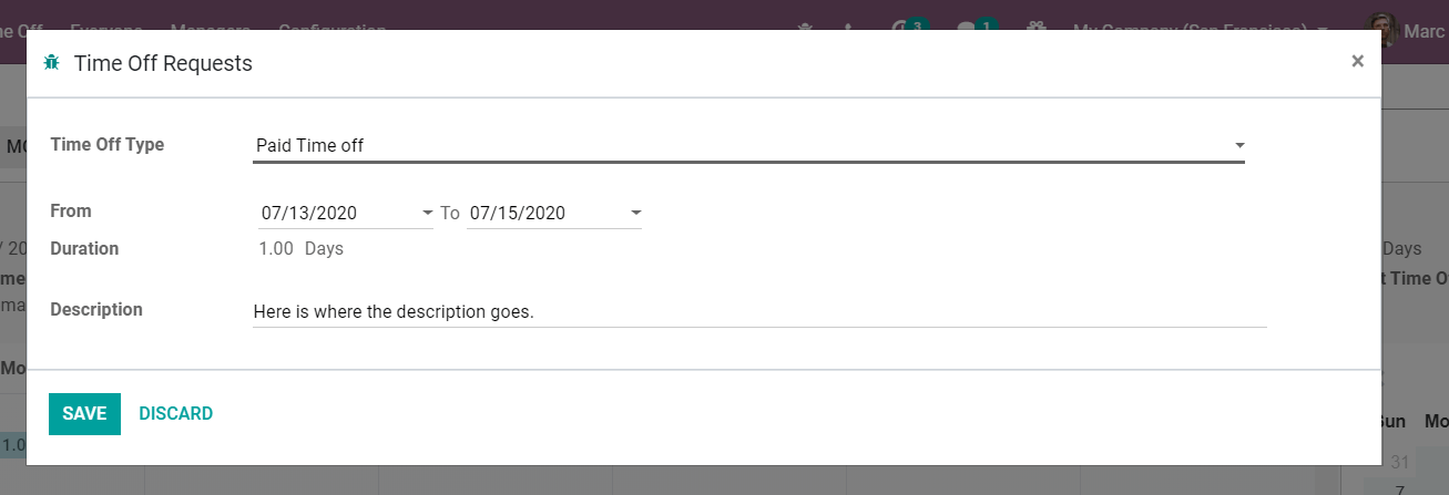

Una vez que el empleado haya solicitado un permiso y, si aplica, la solicitud esté validada, el tiempo quedará registrado en automático en la aplicación Registro de horas en su respectivo proyecto y tarea.

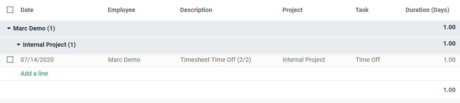

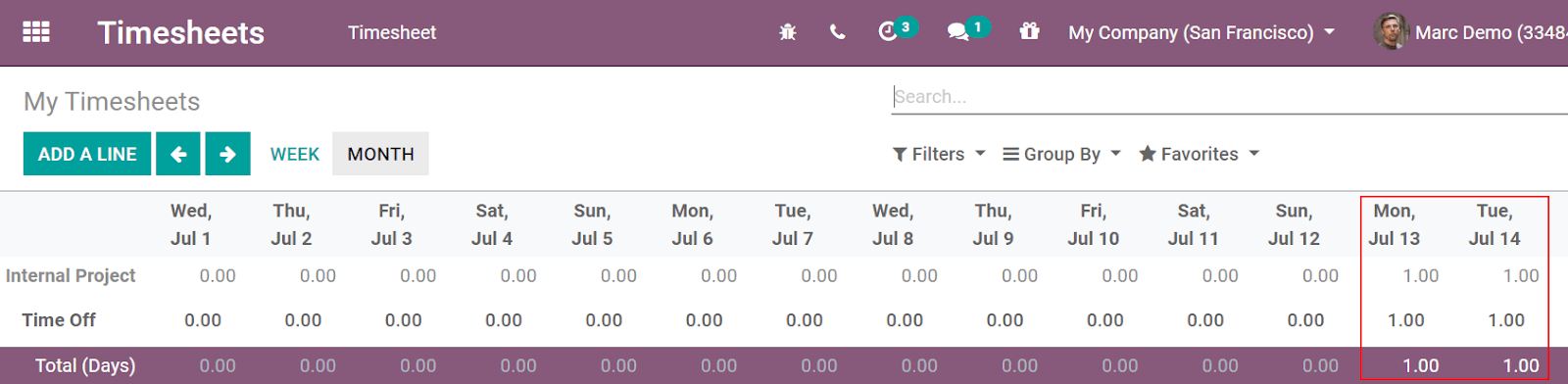

Para ver el registro, abre la aplicación Registro de horas y dirígete al periodo correspondiente. El permiso aparecerá en el campo correspondiente, según la configuración.
Para ver los detalles del registro, haz clic en el icono (lupa) que aparece al pasar el cursor sobre el mismo y el sistema te mostrará la información detallada.
Un empleado asiste a una capacitación interna la semana del 15 al 19 de diciembre de 2025 y registra su tiempo en la aplicación Registro de horas en el proyecto Interno, con la tarea Capacitación. El 19 de diciembre de 2025, el empleado está enfermo en casa y solicita el día libre en la aplicación Vacaciones.
El tipo de permiso solicitado es Permiso por enfermedad, que está configurado para que no necesite validación. Su solicitud queda aprobada en automático y también queda registrada en la aplicación Registro de horas, en el proyecto Interno y la tarea Vacaciones.
Un registro de horas donde se pueden ver las horas de capacitación y el permiso por enfermedad.
