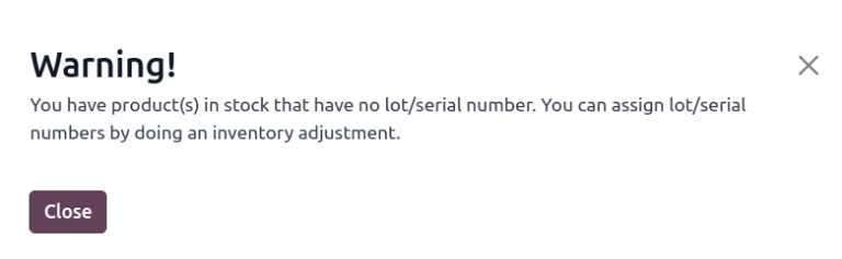

Cambiar los ajustes de seguimiento de un producto para usar lotes o números de serie después de almacenar productos en Nexovate sin ellos podría ocasionar registros inconsistentes. Sigue las instrucciones en esta documentación para aprender a usar un ajuste de inventario para asignar los números correspondientes a los productos que no tenían asignado uno.
Este documento describe el proceso para usar dos ajustes de inventario: uno para eliminar registros incorrectos sin números de lote, y otro para guardar cantidades con números de lote.

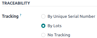

Para cambiar los ajustes de un producto y rastrearlo por números de serie o lote, ve a Inventario ‣ Productos ‣ Productos y selecciona uno.
Luego, cambia la configuración Rastreo a Por lotes o Por número de serie único.
Activa el rastreo por lotes o por número de serie único.

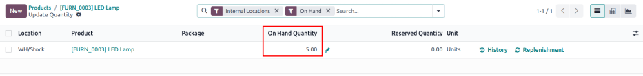

Haz clic en el valor de Cantidad a mano. Se abre la página Ubicaciones de existencias del producto.
En la columna Cantidad en inventario, cambia el valor a cero.
Si el producto está almacenado en varias ubicaciones, asegúrate de que el total de la cantidad a mano en todas las ubicaciones sea cero.

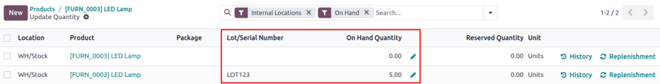

En la página Ubicaciones de existencias, actualiza el campo Cantidad inventariada.
Haz clic en el botón Nuevo para agregar los productos al inventario. Especifica el Lote/Número de serie y la Cantidad en inventario.
Llena los campos de Número de lote y serie y Cantidad en inventario.

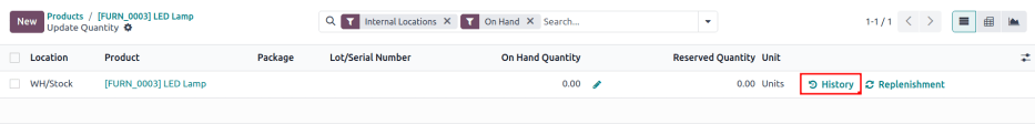

Para encontrar la cantidad original y ajustar la Cantidad inventariada en consecuencia, después de asignar un nuevo lote o número de serie, haz clic en el botón Historial en el extremo derecho de la pantalla.
Muestra el botón Historial en la página Ubicaciones de existencias.
El ajuste de inventario que modificó la cantidad a la mano a cero aparece en el campo Cantidad.
Visualización del historial de entradas.
