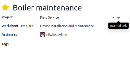

La plantilla Hoja de trabajo predeterminada está seleccionada por defecto. Para definir otra plantilla predeterminada haga clic en el icono ➔ (Enlace interno) que aparece al pasar el cursor sobre el campo Proyecto en el formulario de la tarea.
Cursor sobre el nombre del proyecto para configurar la hoja de trabajo predeterminada.
Después, en la pestaña Ajustes deslícese hacia abajo hasta la sección Servicio externo y seleccione la Plantilla de trabajo que quiere configurar como predeterminada.
