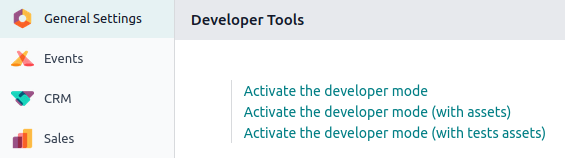

Para activar este modo vaya a la aplicación Ajustes, busca la sección Herramientas de desarrollador y haz clic en Activar modo de desarrollador.
Una vez que lo active, la opción Desactivar el modo de desarrollador estará disponible.
Activar el modo de desarrollador en la aplicación Ajustes

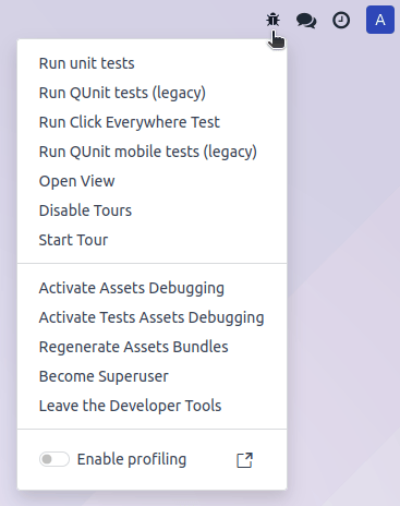

Una vez que el modo de desarrollador esté activado podrá acceder a las herramientas de desarrollador si hace clic en el icono (bug). El menú contiene herramientas que le serán útiles para entender o editar información técnica, como los campos de una vista, filtros o acciones. Las opciones disponibles dependen del lugar desde el que accede al menú.
Acceder a las herramientas de desarrollador

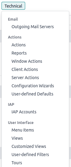

Los administradores de las bases de datos pueden ingresar al menú técnico desde la aplicación Ajustes. Este menú contiene ajustes avanzados de la base de datos, como los relacionados a la estructura de la base, la seguridad, las acciones, entre otras cosas.
Acceder al menú técnico
