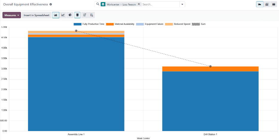

Reportes de eficiencia general de los equipos
Para ver las métricas de los reportes de eficiencia general del equipo de cada centro de trabajo, ve a Manufactura ‣ Reportes ‣ Eficiencia general del equipo. Esta página muestra las métricas para cada uno con los datos correspondientes.
Además, para ver las métricas de los reportes de eficiencia general del equipo de un solo centro de trabajo, ve a Manufactura ‣ Configuración ‣ Centros de trabajo y selecciona uno. Haz clic en el botón inteligente OEE ubicado en la parte superior del formulario del centro de trabajo.
La página principal con los reportes de la OEE muestra los datos en un gráfico de barras de manera predeterminada, mientras que la página de un centro de trabajo específico los muestra en un gráfico circular. Haz clic en el icono correspondiente ubicado en la parte superior del reporte para cambiar a un gráfico de barras , de líneas o un gráfico circular .
También puede visualizar los datos de la eficiencia general del equipo en la vista de tabla dinámica o en una lista que muestra cada entrada de tiempo al hacer clic en los botones (vista de tabla dinámica) o (vista de lista) ubicados en la esquina superior derecha de la página.
El tablero del reporte de eficacia general del equipo.
