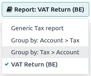

Las variantes son versiones específicas de los reportes principales, así que siempre hacen referencia a un reporte principal. Para crear una variante, selecciona un reporte genérico (principal) en el campo Reporte principal al crear uno nuevo.
Cuando se abre un reporte raíz desde uno de los menús principales de la aplicación Contabilidad, aparecerán todas sus variantes en el selector de variantes situado en la esquina superior derecha de la vista.
La siguiente imagen, reporte de IVA (BE) es una variante del reporte raíz reporte general de impuestos.

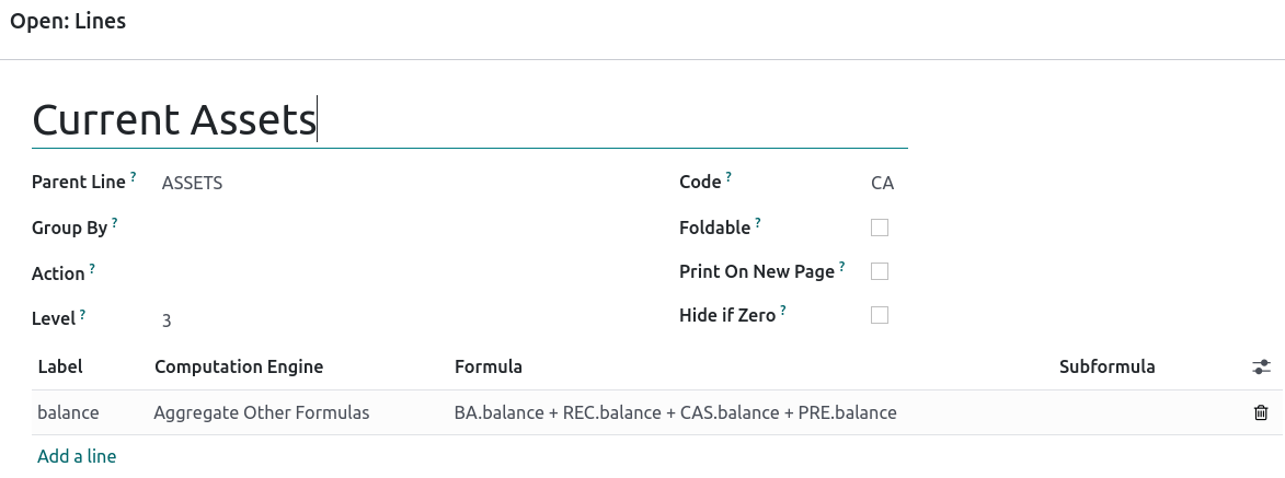

Después de crear un reporte (ya sea principal o una variante), debes completarlo con líneas de reporte. Puedes crear una nueva al hacer clic en Agregar una línea o modificar una línea de reporte existente al hacer clic en ella. Todas las líneas de reporte requieren un nombre y pueden tener un código adicional opcional (de tu elección) si quieres usar su valor en fórmulas.
Expresiones¶
Cada línea de reporte puede contener una o varias expresiones. Las expresiones pueden considerarse subvariables que una línea de reporte necesita. Para crear una expresión, haz clic en Agregar una línea dentro de una línea de reporte.
Al crear una expresión, debes atribuir una Etiqueta utilizada para referirse a esa expresión. Por lo tanto, tiene que ser única entre las expresiones de cada línea. También se deben indicar un Motor de cálculo y una Fórmula. El motor define cómo se interpretan tus fórmulas y subfórmulas. Es posible mezclar expresiones usando diferentes motores de cálculo bajo la misma línea si lo necesitas.
Es posible que deba incluir subfórmulas, eso depende del motor que elija.

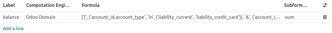

Motor del dominio de Nexovate¶
Este motor identifica una fórmula como un dominio de Nexovate cuyo destino son los objetos account.move.line.
La subfórmula le permite definir cómo se utilizan las líneas de movimiento que coinciden con el dominio para calcular el valor de la expresión:
sumEl resultado es la suma de todos los balances de las líneas de movimiento correspondientes.
sum_if_posEl resultado es la suma de todos los balances de las líneas de movimiento correspondientes si el importe es positivo, de lo contrario es
0.sum_if_negEl resultado es la suma de todos los balances de las líneas de movimiento correspondientes si el importe es negativo, de lo contrario es
0.count_rowsEl resultado es el número de sublíneas de esta expresión. Si la línea de reporte tiene un valor de agrupación, este corresponde al número de claves de agrupación distintas en los apuntes contables coincidentes. De lo contrario, corresponde al número de apuntes contables coincidentes.
Si coloca el signo - al principio de la subfórmula, el resultado tendrá un signo invertido.
Agregar otras fórmulas¶
Usa este motor cuando necesites realizar operaciones aritméticas con los importes obtenidos de otras expresiones. Las fórmulas se componen de referencias a expresiones separadas por uno de los cuatro operadores aritméticos básicos (suma +, resta -, división / y multiplicación *). Para hacer referencia a una expresión, escribe el código de su línea de reporte seguido de un punto . y la etiqueta de la expresión (por ejemplo, código.etiqueta).
Las subfórmulas pueden ser las siguientes:

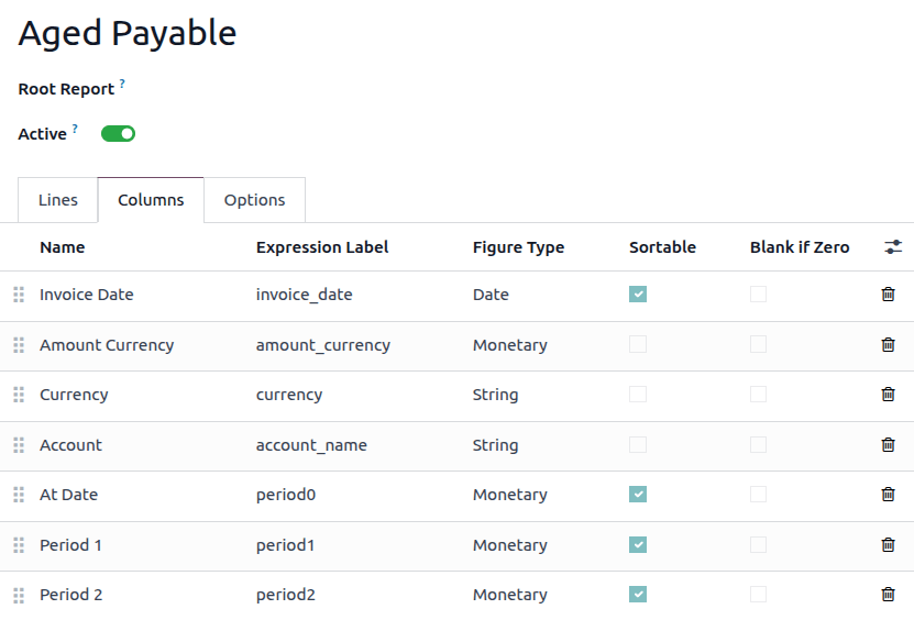

Columnas¶
Los reportes pueden tener un número indefinido de columnas. Cada columna obtiene sus valores de las expresiones declaradas en las líneas. El campo expression_label de la columna proporciona la etiqueta de las expresiones cuyo valor se muestra. Si una línea no tiene ninguna expresión en ese campo, entonces no se mostrará nada para ella en esa columna. Si se necesitan varias columnas debe utilizar diferentes etiquetas de expresión.
Al usar la función de comparación de periodos que se encuentra en la pestaña Opciones de un reporte contable, todas las columnas se repiten en cada periodo y para cada uno de ellos.
