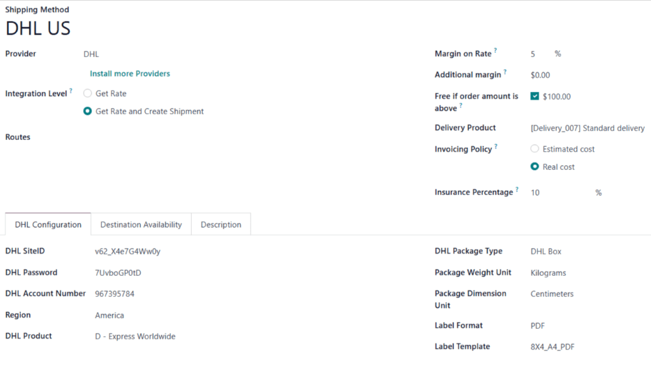

Para crear un método de envío de DHL, ve a Inventario ‣ Configuración ‣ Métodos de entrega y haz clic en Nuevo para abrir un formulario de método de entrega. Si ya existe un método de envío, podrás seleccionarlo desde esta pantalla.
El formulario para un método de envío DHL.
Información general
Para empezar a configurar el método de envío, escribe su título en el campo Método de envío.
En el menú desplegable Proveedor, selecciona la opción DHL y aparecerá la pestaña Configuración de DHL en la parte inferior del formulario.
El resto de los campos de esta sección son idénticos en los formularios de métodos de envío de cada transportista. Consulta Transportistas externos para conocer las instrucciones de configuración estándar.
Pestaña «Configuración de DHL»
La pestaña Configuración de DHL del formulario de método de envío sirve para conectar la cuenta de DHL del usuario con Nexovate y configurar los detalles del método de envío.

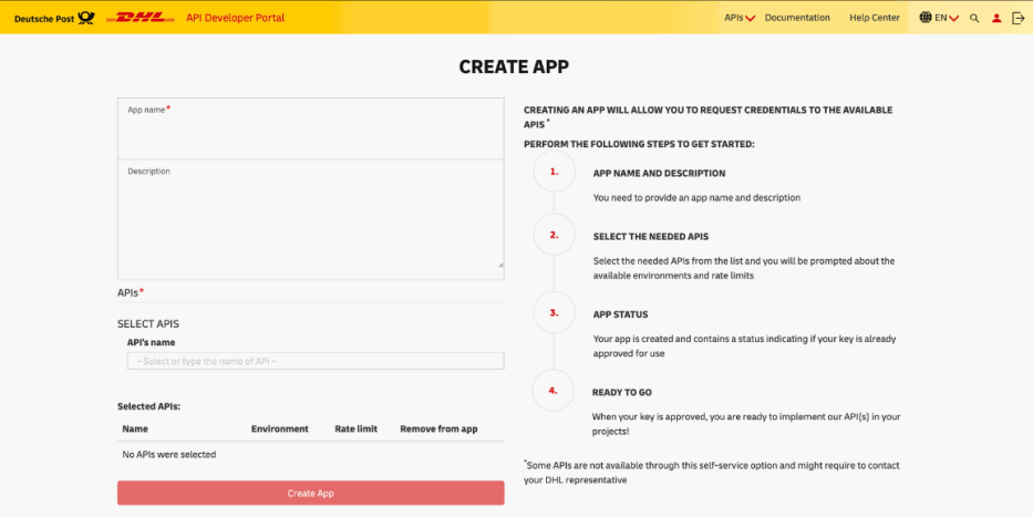

  2. Luego de confirmar la cuenta del portal para desarrolladores, inicia sesión en el portal con el mismo nombre de usuario y contraseña. Haz clic en el avatar del usuario que se encuentra en la esquina superior derecha de la pantalla para abrir el tablero del usuario.
  3. En el tablero, abre la pestaña Aplicaciones y crea una aplicación. Sigue los cuatro pasos en el flujo de creación de aplicaciones (nombre de la aplicación, aplicaciones necesarias, estado de la aplicación, confirmación) para completar su configuración.
    Configuración para crear una cuenta de DHL.
  4. Abre este enlace luego de configurar la cuenta de DHL Express para obtener las credenciales de su clave API de DHL y el secreto de la API Secret.

El resto de los campos de la pestaña Configuración de DHL se usan para configurar el método de envío en sí:
  • Región: La región en la que se usa el método de envío.
  • Producto de DHL: El servicio de envío que compras a DHL (por ejemplo, Express Worldwide).
  • Tipo de paquete de DHL: El tipo de paquete de DHL utilizado para la entrega (por ejemplo, caja de DHL).
  • Unidad de peso del paquete: La unidad de medida que se usa para mostrar el peso del paquete.
  • Unidad de dimensión del paquete: La unidad de medida que se usa para mostrar el tamaño del paquete.
  • Formato de la etiqueta: El formato del archivo que se usa para generar las etiquetas de envío.
  • Plantilla de etiqueta: El tamaño de papel utilizado para imprimir las etiquetas de envío.
Antes de seleccionar las opciones de servicio para un método de envío, asegúrate de que estos estén disponibles para la cuenta de DHL. Los servicios disponibles dependen del contrato que haya negociado con DHL.
