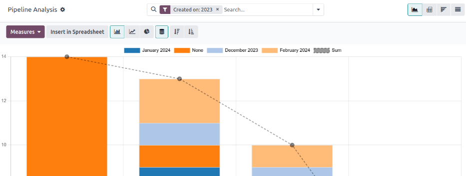

Para ver la página Análisis del flujo, ve a CRM ‣ Reportes ‣ Flujo. El sistema cargará de forma automática un gráfico de barras apiladas que mostrará todas las oportunidades creadas durante el año actual. Las barras representan el número de oportunidades que están en cada etapa del flujo de ventas, con colores que indican el mes en que cada oportunidad llegó a esa etapa.
El estado predeterminado del reporte de análisis del flujo es un gráfico, con muchas opciones para cambiar su visualización.
Los elementos interactivos de la página Análisis del flujo modifican el gráfico para mostrar distintas métricas en diferentes vistas. Las opciones de vista están ubicadas en la esquina superior derecha.
  • Vista de gráfico: Muestra el número total de oportunidades en un gráfico de barras, lo que permite realizar comparaciones visuales entre las etapas del CRM con rapidez. Esta es la vista predeterminada.

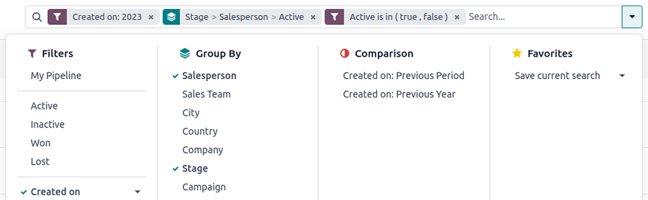

Para crear el reporte, ve a CRM ‣ Reportes ‣ Flujo. En la página Análisis del flujo, haz clic en el icono (Triángulo de panel de búsqueda) ubicado al final de la barra de búsqueda para abrir un menú desplegable con filtros y grupos. En la sección Filtros, asegúrate de que las opciones Oportunidades y Leads estén seleccionadas para incluir resultados de ambas.

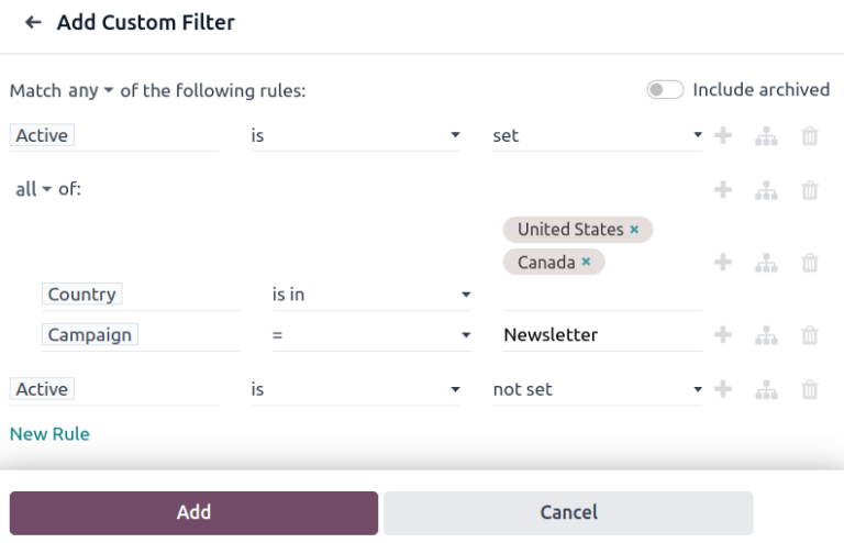

Luego, haz clic en Filtro personalizado… para abrir la ventana emergente Filtro personalizado. Configura el primer campo con la opción Ganado/Perdido y el último como Ganado. Agrega otra regla con Nueva regla y configura el último campo como Perdido. Por último, presiona el botón Incluir archivados ubicado en la parte superior derecha del formulario y haz clic en Buscar.
Habilitar la opción Incluir archivados al crear reportes de ganados y perdidos garantiza que cualquier oportunidad perdida archivada aparezca en el reporte. Sin usar esta opción o sin crear una regla que filtre las oportunidades activas e inactivas, es posible que el reporte no incluyas las oportunidades perdidas, incluso si el filtro Perdido está activo.
En la barra de búsqueda, selecciona Etapa en la sección Agrupar por. Después, haz clic en Grupo personalizado y elige Ganado/Perdido en el menú desplegable. Por último, selecciona la opción Vendedor. De forma predeterminada, los datos aparecerán apilados según su etapa. Para ver las barras una junto a otra en el gráfico, desactiva el botón (Apilado).
Como las opciones del encabezado Agrupar por se aplican de forma secuencial, esta configuración garantiza que el resultado visual del reporte destaque la etapa en la que se perdieron las oportunidades y quién estaba a cargo en ese momento. Cada columna representa el número de oportunidades en una etapa asignadas a un vendedor específico y marcadas como ganadas o perdidas. Al hacer clic en una de las columnas aparece la vista de lista con las oportunidades. Las oportunidades ganadas aparecen en negrita y las perdidas en gris.

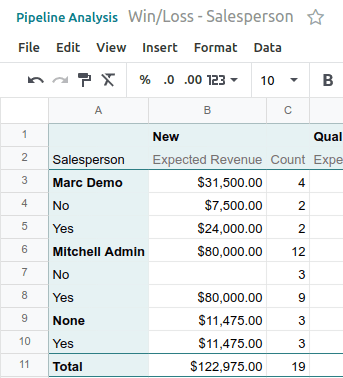

En la vista dinámica, el botón Insertar en hoja de cálculo puede aparecer en gris debido a que el reporte contiene opciones de agrupación duplicadas. Para solucionarlo, elimina el grupo Etapa en la barra de búsqueda.

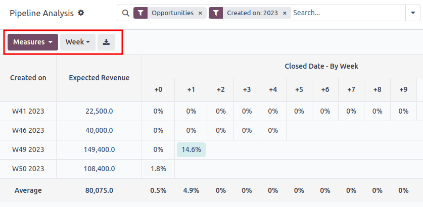

Vista de cohorte
De forma predeterminada, la vista de cohorte agrupa los reportes de ganancias y pérdidas según las fechas de creación y fecha de cierre. La vista de cohorte facilita la identificación de periodos productivos y lentos para las empresas. La vista de cohorte no admite grupos de datos personalizados.
Un reporte de ganancias y pérdidas en vista de cohorte muestra los datos en formato de tabla.

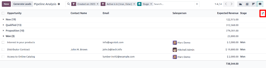

Vista de lista
En la vista de lista, un reporte de ganancias y pérdidas muestra todas las oportunidades en una sola página. Esta vista es útil para ver los detalles de las oportunidades y mantenerlas agrupadas según los filtros de búsqueda y grupos seleccionados.
Un reporte de ganancias y pérdidas en vista de lista muestra los datos en formato de tabla.
De forma predeterminada, las columnas Oportunidad, Nombre del contacto, Correo electrónico, Vendedor, Ingresos esperados y Etapa están visibles en esta vista. Para agregar más columnas a la lista, haz clic en el icono ubicado en la esquina superior derecha de la página. Selecciona las opciones en el menú desplegable que aparece.
