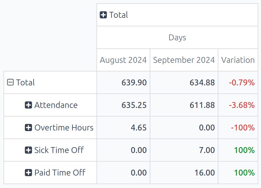

Es posible comparar las entradas de trabajo de un periodo con otro. Para ver esta comparación, ve a:menuselection:Nómina --> Reportes --> Análisis de entrada de trabajo.
Después, haz clic en el icono (flecha hacia abajo) de la barra de búsqueda para abrir un menú desplegable. En la sección Comparación, haz clic en Mes actual: Periodo anterior o Mes actual: Año anterior.
El reporte actualiza y muestra los datos para el periodo actual y el anterior seleccionado, así como el porcentaje de variación entre ambos.
Una tabla dinámica que compara las entradas de trabajo del mes actual y el mes anterior.
Si un tipo de entrada de trabajo en un periodo no tiene entradas de trabajo registradas, este tipo no aparecerá en el reporte. Esto no significa que el tipo de entrada no existe o no está configurado.

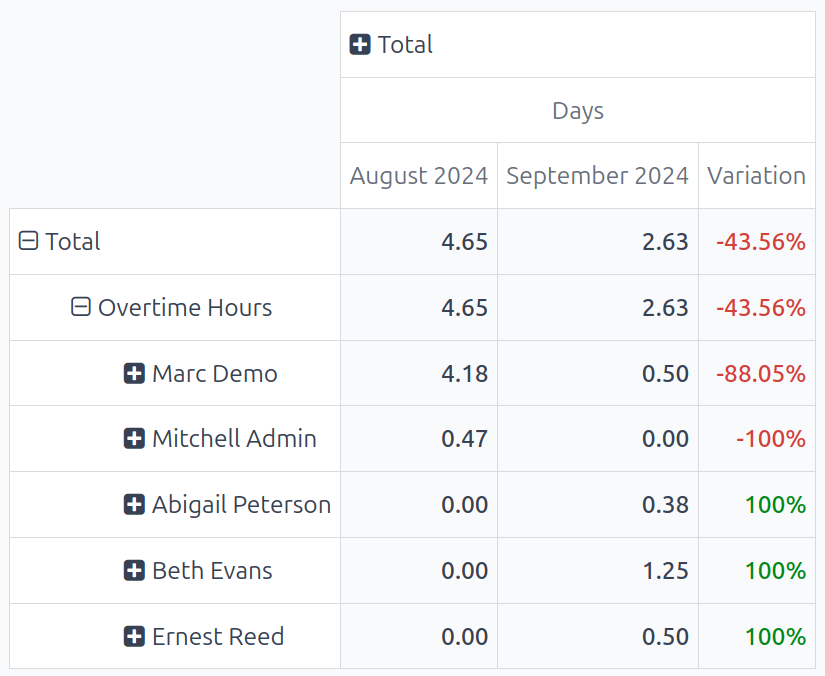

Es posible modificar el reporte de análisis de entradas de trabajo para que solo aparezca la comparación de las entradas de trabajo de horas extra, agrupadas por empleado, para un periodo específico. Para ver estos datos, primero vaya al reporte de análisis de entradas de trabajo predeterminado desde Nómina ‣ Reportes ‣ Análisis de entradas de trabajo.
Haz clic en el icono (flecha hacia abajo) en la barra de búsqueda para abrir un menú desplegable. En la columna Filtros haz clic en Agregar filtro personalizado, aparecerá la ventana emergente correspondiente.
Usa el menú desplegable para seleccionar Tipo de entrada de trabajo en el primer campo, deja el campo del medio tal y como está (debe completar el campo con está en) y selecciona:guilabel:Horas extra en el último campo. Haz clic en Agregar y los demás tipos de entrada de trabajo desaparecerán, solo aparecerá Horas extra en la fila.
Vuelva a hacer clic en el icono (flecha hacia abajo) en la barra de búsqueda para comparar las horas extra del mes actual con el mes anterior y ver en cuál se registraron más. En la sección Comparación haz clic en Mes actual: Periodo anterior, luego haz clic fuera del menú desplegable para cerrarlo.
Ahora el reporte muestra las horas extra del mes actual y del anterior, junto con el porcentaje de variación.
Para ver qué empleados recibieron más horas extra haz clic en Horas extra, esta acción abrirá un menú desplegable con varias opciones. Haz clic en Empleado, aparecerán todos los empleados con entradas de trabajo de horas extra, ya sea del mes actual o del mes anterior.
En este ejemplo es posible determinar que Marc Demo trabajó más horas extra en agosto de 2024, mientras que Beth Evans trabajó más horas extra en septiembre de 2024. Mitchell Admin tuvo el mayor cambio en la variación, con un cambio del -100% de agosto de 2024 a septiembre de 2024.
