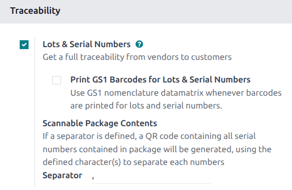

Habilitar lotes y números de serie
Para rastrear productos por lotes, activa la función Lotes y números de serie. Ve a Inventario ‣ Configuración ‣ Ajustes, desplázate hasta la sección Trazabilidad y marca la casilla junto a Lotes y números de serie. Luego, haz clic en Guardar.
Activa las funciones de lote y número de serie desde los ajustes del inventario.

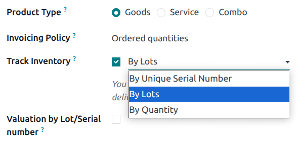

Una vez que haya activado la función úmeros de lote y de serie, configura cada producto que debe rastrear mediante lotes. Para ello, ve a Inventario ‣ Productos ‣ Productos y elige el producto a configurar.
En el formulario del producto, abre la pestaña Información general. En el campo Rastreo, selecciona Por lotes del menú desplegable. Después de guardar el formulario del producto, se pueden asignar números de lote nuevos o existentes a los lotes recién recibidos o fabricados de este producto.
Aparecerá un mensaje de advertencia en caso de que un producto tenga existencias a la mano antes de activar el seguimiento por números de serie o lote. Utiliza un ajuste de inventario para asignar números de lote a los productos existentes.
Función de seguimiento por lotes activada en el formulario del producto.

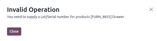

Al hacer clic en Validar antes de asignar un número de lote ocurrirá un error. Esto indica que debe asignar un número de lote antes de validar la recepción.
Ventana emergente de error de usuario para agregar un lote o número de serie.

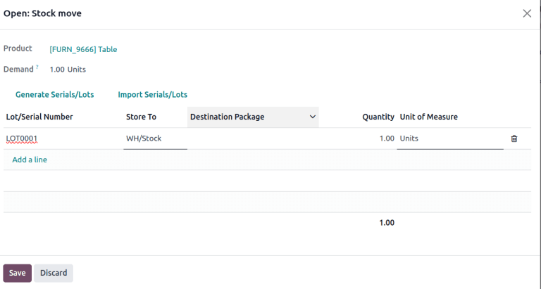

En la línea del producto de la pestaña Operaciones, presiona el enlace Detalles a la derecha del producto que tiene seguimiento por lotes.
El enlace Detalles en la línea del producto.
Al hacerlo se abre la ventana emergente Operaciones detalladas, donde se asignan el Lote/Número de serie y la Cantidad.
Los números de lote se pueden asignar de dos maneras: manualmente e importando.
Asignación manual
Para asignar números de lote de forma manual, haz clic en Agregar una línea. Ingresa el número de serie o lote y la cantidad.
Haz clic en Agregar una línea para asignar varios números de lote o almacenar en varias ubicaciones, escribe un nuevo número de serie o de lote para las cantidades adicionales. Repita este proceso hasta que el total en la columna Cantidad coincida con la demanda ubicada en la parte superior.
Ventana emergente an la que asigne las operaciones detalladas del número de lote.

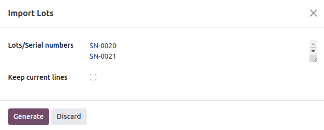

En la ventana emergente Operaciones detalladas, haz clic en Importar series/lotes y luego pega los números de lote en masa en el campo Lotes/Números de serie.
Números de lote que se copiaron a la línea de número.
Números de lote pegados en el campo «Lotes/Números de serie» de la ventana emergente Importar lotes.
Marca la casilla Mantener líneas actuales para generar números de lote adicionales en la ventana emergente Operaciones detalladas. Para reemplazar los números de lote de la lista, deja desmarcada la opción Mantener líneas actuales.
Por último, haz clic en Generar.

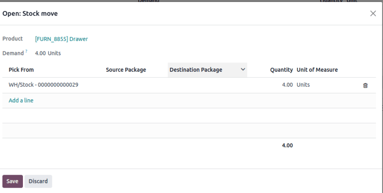

En la ventana emergente aparece el número de lote elegido y su ubicación de almacenamiento en la columna Recolectar de con la cantidad completa tomada de ese lote en específico (si hay suficientes existencias en ese lote en particular).
Si el lote no cuenta con cantidad suficiente o si las cantidades parciales de la demanda se tomarán de varios lotes, cambia la cantidad.
El lote seleccionado de forma automática para las órdenes de entrega varía según la estrategia de remoción que haya elegido (FIFO, UEPS o PEPS). También depende de la cantidad ordenada y si la cantidad a la mano en un solo lote basta para completar la orden.
Repite los pasos anteriores hasta seleccionar suficientes lotes para cubrir la Demanda, y luego haz clic en Guardar para cerrar la ventana emergente. Por último, haz clic en el botón Validar de la DO para entregar los productos.
Ventana emergente para el número de lote de origen en la orden de venta.

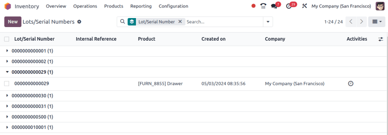

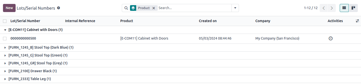

Gestiona y consulta los números de lote existentes de los productos en la página Lotes/Números de serie yendo a Inventario ‣ Productos ‣ Lotes/Números de serie.
Ordena esta lista por producto haciendo clic en el campo Buscar y luego seleccionando Agrupar por ‣ Producto. Al seleccionar el menú desplegable de cada producto se muestran los números de lote existentes. Selecciona un número de lote para modificar o agregar detalles vinculados al lote. Los números de lote también se pueden crear desde esta página haciendo clic en el botón Nuevo.
Muestra la página Lotes/Números de serie.
Muestra los números de lote, agrupados por producto, en la página Lotes/Números de serie.

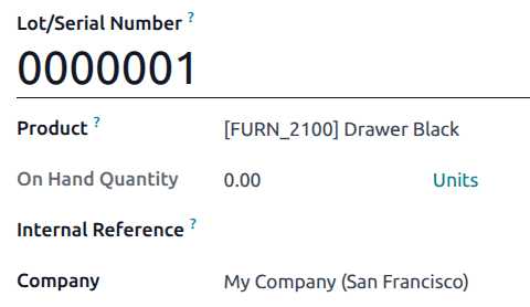

Modificar lotes

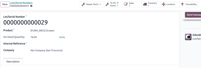

Al hacer clic en un lote desde la página Lotes/Números de serie, se abre una página aparte donde se puede agregar información adicional sobre el lote.
Después de completar el campo Producto, Nexovate genera automáticamente un nuevo Lote/Número de serie que sigue al número más reciente. Sin embargo, se puede editar haciendo clic en la línea debajo del campo Lote/Número de serie y cambiando el número generado por el deseado.
En el formulario de número de lote es posible modificar los siguientes campos:
  • Lote/Número de serie: modifica el número de lote vinculado al producto.
  • Referencia interna: registra un número de lote o de serie alternativo que se utiliza dentro del almacén y difiere del que utiliza el proveedor o el fabricante.
  • Empresa: especifica la empresa en la que está disponible el número de lote.
  • Descripción: agrega detalles adicionales sobre el lote o número de serie.
Los campos Producto y Cantidad disponible no se pueden modificar en los lotes existentes porque los números de lote están vinculados a los movimientos correspondientes.
Mostrar el formulario de número de lote

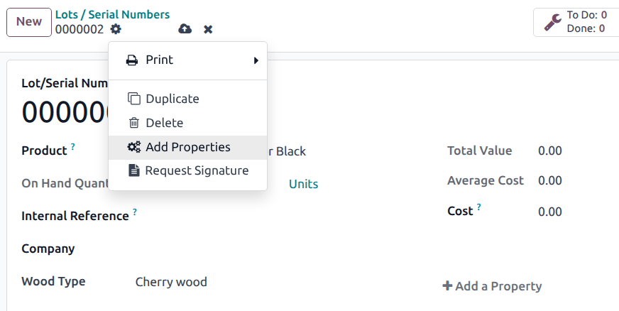

Agregar una propiedad
Para agregar campos personalizados a los lotes y mejorar la trazabilidad, agrega propiedades desde el formulario del número de lote. Haz clic en el ícono (engranaje) en la parte superior izquierda de la página y luego selecciona Editar propiedades en el menú desplegable.
Nombra y configura el nuevo campo. Una vez que hayas terminado, escribe el valor de la propiedad en el nuevo campo.
Aquí se agrega la nueva propiedad Tipo de madera y el valor se registra como Madera de cerezo.
Mostrar el botón "Agregar propiedades" al formulario de un número de lote.
Continúa agregando propiedades haciendo clic en el enlace Agregar propiedad en el formulario del producto.
Asegúrate de guardar las propiedades haciendo clic en Guardar propiedades en el menú (engranaje).

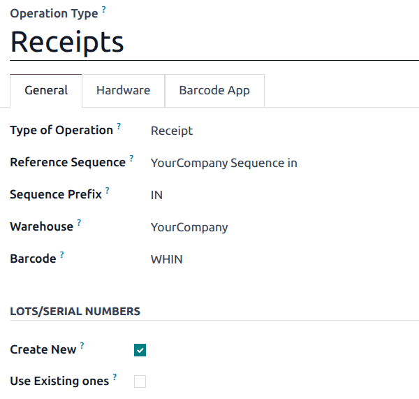

Gestione lotes para diferentes tipos de operaciones
De forma predeterminada, solo es posible crear nuevos lotes al recibir productos y no puede utilizar los números de lote existentes. En las órdenes de venta solo puede utilizar números de lote existentes y no puede crear nuevos en la orden de entrega.
Para cambiar si puedes usar números de lote nuevos (o existentes) en cualquier tipo de operación, ve a Inventario ‣ Configuración ‣ Tipos de operaciones y selecciona el tipo de operación deseado.
En el formulario del tipo de operación, en la sección Lotes/Números de serie, marca la casilla Crear nuevo para permitir crear nuevos números de lote durante esta operación. Elige Usar los existentes si solo se pueden seleccionar números de lote ya existentes.
Activar el ajuste de trazabilidad en el formulario de tipo de operaciones.

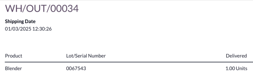

Al vender productos que rastree con lotes, puede incluir los números de lote en el recibo de entrega que le envíe a los clientes. Esto puede ser útil para los clientes en caso de que necesiten el número de lote, como al llenar una autorización de devolución de mercancía, una solicitud de reparación o al registrar un producto.
Para incluir los números de lote en las remisiones de entrega, abre la aplicación Inventario y ve a Configuración ‣ Ajustes. Desplázate hasta la sección Trazabilidad, marca la casilla Mostrar lotes y números de serie en las remisiones de entrega y haz clic en Guardar.
Después de activar la función Mostrar números de lote y de serie en recibos de entrega, los números de lote se mostrarán en los recibos de entrega para productos que rastree una vez que valides la orden de entrega.
Para ver los números de lote en órdenes y recibos de entrega, ve a la aplicación Inventario, haz clic en Órdenes de entrega y selecciona una orden que contenga un producto que se rastree con lotes.
Para ver los números de lote de los productos incluidos en la orden, asegúrate de que la pestaña Operaciones esté seleccionada y luego haz clic en el botón (ajustar) a la derecha de la pestaña. Verifica que la casilla Números de serie esté marcada, lo que hace aparecer una columna Números de serie. Los números de lote de cada producto incluido en la orden se muestran en esta columna.
Cuando la orden esté lisa para procesarse, haz clic en Validar para confirmar la entrega y agregar la información del producto al recibo de entrega.
En la parte superior del formulario de la orden, haz clic en el botón (Acciones) y selecciona Imprimir ‣ Recibo de entrega. El recibo de entrega se descarga. Ábrela con el navegador del dispositivo o con el administrador de archivos. Los números de lote aparecen junto a sus respectivos productos en la columna Número de serie/lote.
La sección de líneas de la orden de un recibo de entrega donde se muestra un producto y su número de serie.

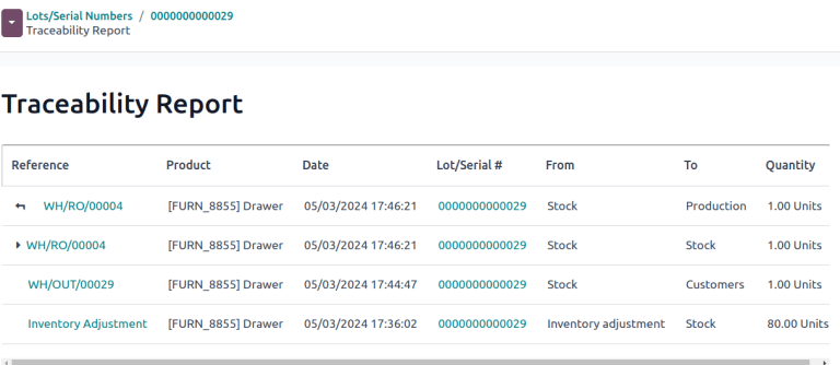

Reporte de trazabilidad
Para ver un reporte completo del movimiento de existencias de un número de lote, selecciona la línea del número de lote en el tablero Número de serie o lote y, en el formulario correspondiente, haz clic en el botón inteligente Trazabilidad.
Imagen sobre el reporte de trazabilidad para un lote donde se muestran movimientos de inventario.
