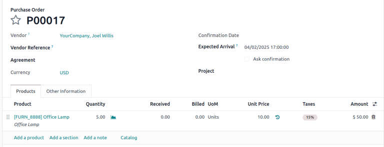

Para comenzar, el comprador (en su base de datos) abre la aplicación Compras para crear una solicitud de cotización.
Configura el proveedor como el usuario de portal que representa al vendedor y confirma la solicitud de cotización. Al hacerlo, esta se convierte en una orden de compra.
Una orden de compra de la base de datos del comprador. El proveedor es la cuenta de usuario del portal del vendedor, Joel.
Orden de compra de ejemplo. El proveedor es Joel, que es la cuenta de usuario del portal del vendedor.

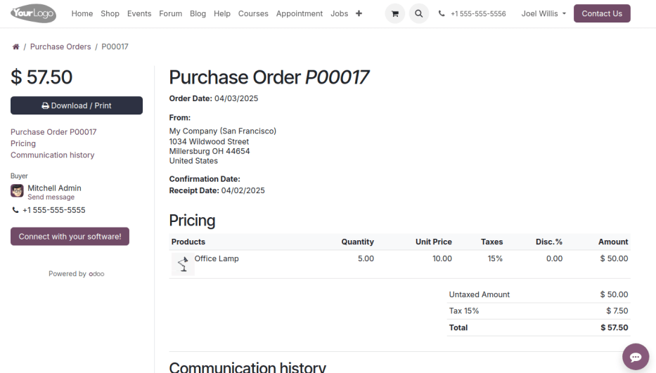

Como vendedor, inicia sesión en la base de datos del comprador como usuario de portal. Una vez en el tablero, ve hacia abajo y haz clic en el botón Nuestras órdenes. Esta acción abrirá una lista con las órdenes de compra que la base de datos del comprador le ha asignado al usuario del portal.

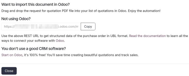

Selecciona la orden de compra deseada y luego haz clic en el botón Conéctese con su software.
Copie la URL proporcionada en la ventana emergente y péguela en una nueva pestaña del navegador para descargar el archivo XML.
La vista de la orden de compra desde el portal de Joel. La primera imagen muestra el botón Conéctese con su software y la segunda muestra una ventana emergente con el botón Copiar.
Vista del portal de la orden de compra, aparece el botón "Conecte su software". Ventana emergente para copiar el enlace.

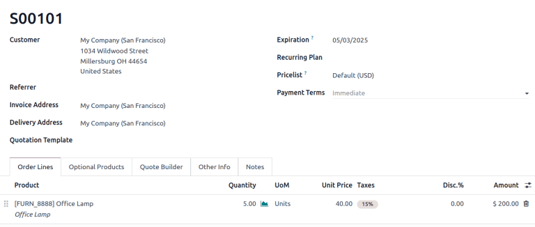

Esto genera una orden de venta de forma automática. Esta orden indica que el cliente es el comprador e incluye todas las líneas de productos, cantidades y precios correspondientes. Este proceso garantiza que el intercambio de datos entre ambas bases sea eficiente y preciso.
Orden de venta subida en la base de datos del vendedor.
