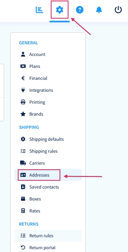

Configuración del almacén
Una vez que inice sesión en la cuenta de Sendcloud, vaya a Ajustes ‣ Envío ‣ Direcciones y complete el campo dirección de almacén.
Agregar direcciones en los ajustes de Sendcloud.

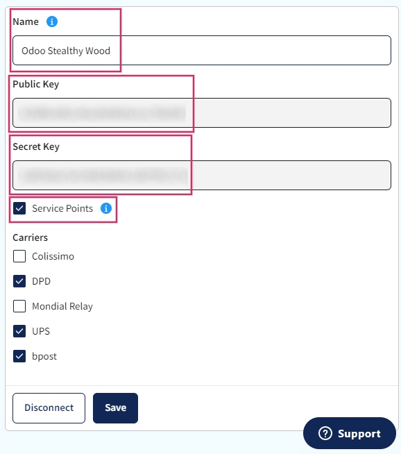

En su cuenta de Sendcloud, vaya a Ajustes ‣ Integraciones en el menú a la derecha. A continuación, busque Nexovate nativo y después haga clic en conectar.
Tras hacer clic en conectar, la página lo redirigirá a la página de ajustes API de Sendcloud en donde se generan las claves pública y secreta. El siguiente paso es darle un nombre a la integración. La convención para los nombres es la siguiente: Nexovate NombredelaEmpresa, en donde NombredelaEmpresa es el nombre de la empresa del usuario (por ejemplo, Nexovate StealthyWood).
Después, seleccione la casilla a lado de Puntos de servicio y seleccione los servicios de envío para esta integración. Después de guardar, se generan las claves pública y secreta.
Configuración de la integración con Sendcloud para recibir las credenciales.

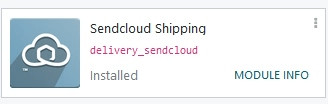

Instalar el módulo Envío por Sendcloud
Una vez que haya configurado la cuenta de Sendcloud deberá configurar la base de datos de Nexovate. Para empezar, vaya al módulo Aplicaciones de Nexovate, busque la integración de Envío por Sendcloud e instálela.
Módulo de envío por Sendcloud en el módulo Aplicaciones de Nexovate.

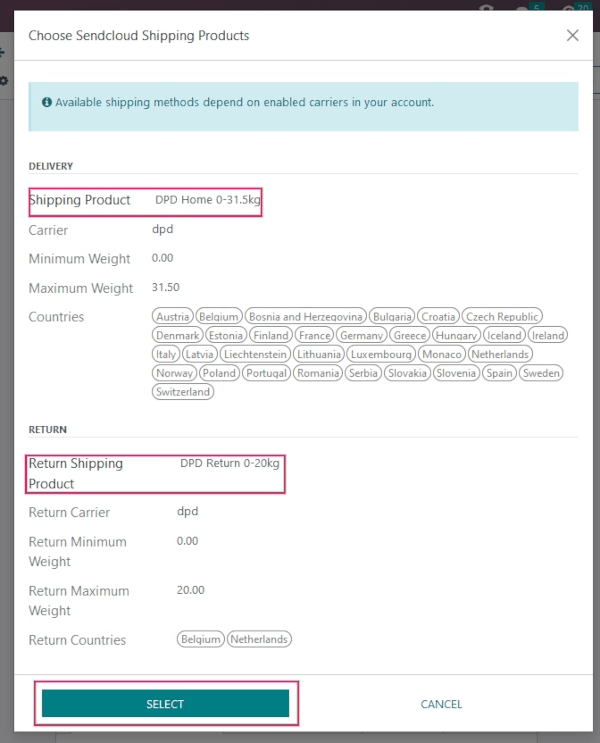

Subir productos de envío
Después de configurar y guardar el formulario, siga los siguientes pasos para guardar los productos de envío:
  • En la pestaña Configuración de Sendcloud del formulario del nuevo método de envío, haga clic en el enlace Cargar sus productos de envío de Sendcloud.
  • Seleccione los productos de envío que la empresa desea usar para las entregas y devoluciones.
  • Haga clic en Seleccionar.
Ejemplo de productos enviados por Sendcloud configurados en Nexovate:
ENVÍO
Tipo de envío: DPD Home 0-31.5kg
Transportista: DPD
Peso mínimo: 0.00
Peso máximo: 31.50
Países: Austria Bélgica Bosnia y Herzegovina Bulgaria Croacia República Checa Dinamarca Estonia Finlandia Francia Alemania Grecia Hungría Islandia Irlanda Italia Letonia Liechtenstein Lituania Luxemburgo Mónaco Países Bajos Noruega Polonia Portugal Rumanía Serbia Eslovaquia Eslovenia España Suecia Suiza
DEVOLUCIÓN
Tipo de devolución: DPD Return 0-20kg
Transportista: DPD
Peso mínimo: 0.00
Peso máximo: 20.00
Países: Bélgica Países Bajos
Ejemplo de productos de envío configurados en Nexovate:

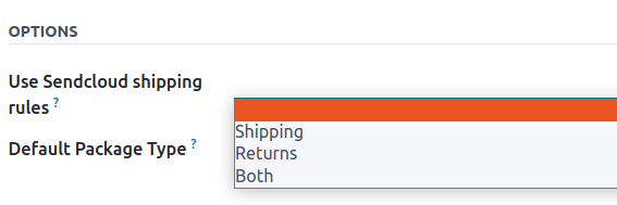

Vaya a Inventario ‣ Configuración ‣ Entrega: Métodos de envío para usar reglas de envío y seleccione el método correspondiente a Sendcloud.
En la pestaña Configuración de Sendcloud, vaya a la sección Opciones y seleccione los tipos de envío correspondientes a las reglas de envío en el campo Usar las reglas de envío de Sendcloud.
Seleccione envíos a los clientes, devoluciones de los clientes o ambas opciones.
Campo "Usar reglas de envío".

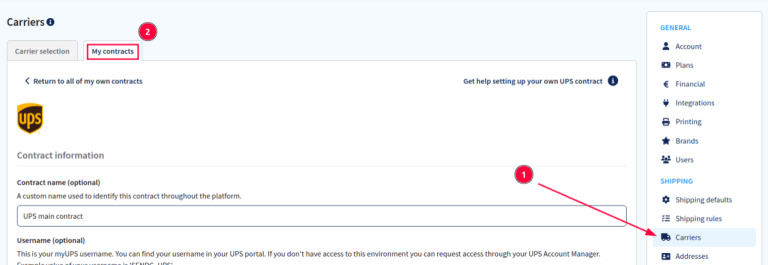

Contratos de transportista

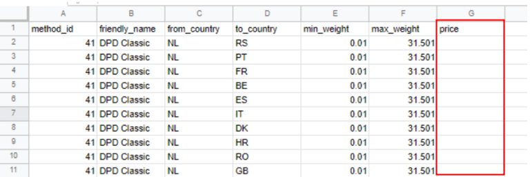

Para hacer uso de los precios personalizados de un contrato directo con los transportistas puede subir un archivo CSV. Inicie sesión en Sendcloud, vaya a Ajustes ‣ Transportistas ‣ Mis contratos y luego seleccione el contrato correspondiente.
Ir a la sección de contratos en Sendcloud.
En la sección Precios del contrato, haga clic en Descargar CSV y complete los precios del contrato en la columna Precio de la plantilla del archivo CSV.
Asegúrese de que el archivo CSV incluye los precios correctos para evitar cualquier error.
Visualización de un archivo CSV de contrato de muestra desde Sendcloud, la columna de precios aparece con una flecha roja.
Una vez que haya terminado de completarlo, Suba el archivo CSV a Sendcloud y luego haga clic en Guardar estos precios.
