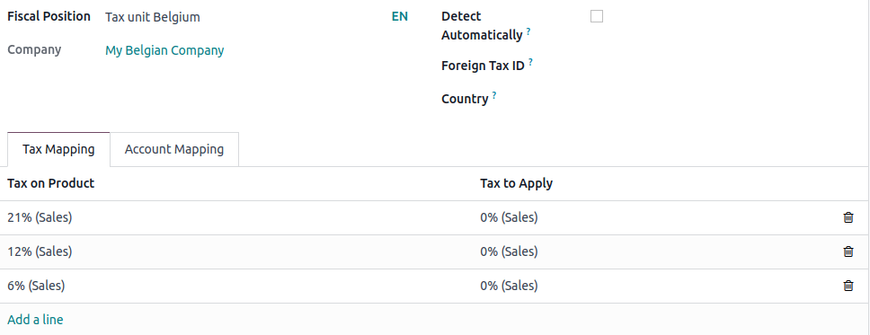

Posición fiscal
Como las transacciones entre las empresas miembro de la misma unidad tributaria no están sujetas al IVA, es posible crear un mapeo de impuestos (posición fiscal) para evitar que se aplique el IVA en transacciones internas.
Asegúrate de haber seleccionado antes una empresa miembro y después ve a Contabilidad ‣ Configuración ‣ Posiciones fiscales y crea una nueva posición fiscal. Haz clic en la pestaña Asignación de impuestos, selecciona el impuesto sobre el producto que suele aplicarse a las transacciones de empresas no miembros y, en Impuesto a aplicar, selecciona el impuesto del 0% que se aplicará a las transacciones de empresas miembros.
Haz lo mismo en la pestaña mapeo de cuentas si es necesario. Repite este proceso para cada empresa miembro en su base de datos.
Puede que los impuestos no sean los mismos que los que se muestran en la captura de pantalla, depende de su paquete de localización.
Asignación de impuestos de la posición fiscal para una unidad tributaria

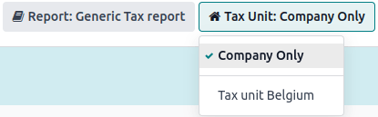

Reporte fiscal
La empresa representante puede acceder al reporte de impuestos adicional de la unidad tributaria desde Contabilidad ‣ Reportes ‣ Reporte de impuestos, luego solo debe seleccionar la unidad tributaria en el campo correspondiente (es decir, Unidad tributaria). Este reporte incluye las transacciones adicionales de todas las empresas miembro y el archivo de exportación .XML incluye el nombre y el número de identificación fiscal de la empresa principal.
Reporte de impuestos de la unidad tributaria
